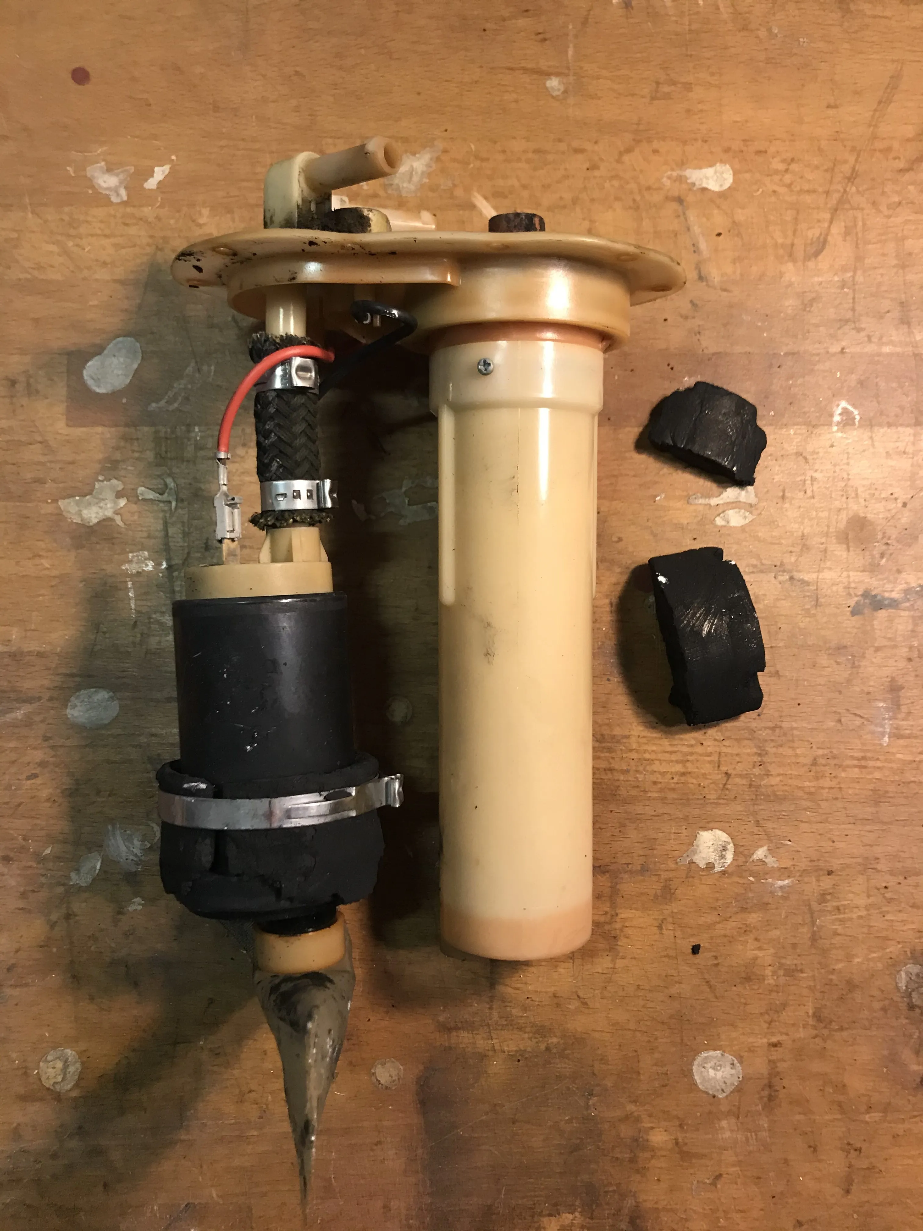

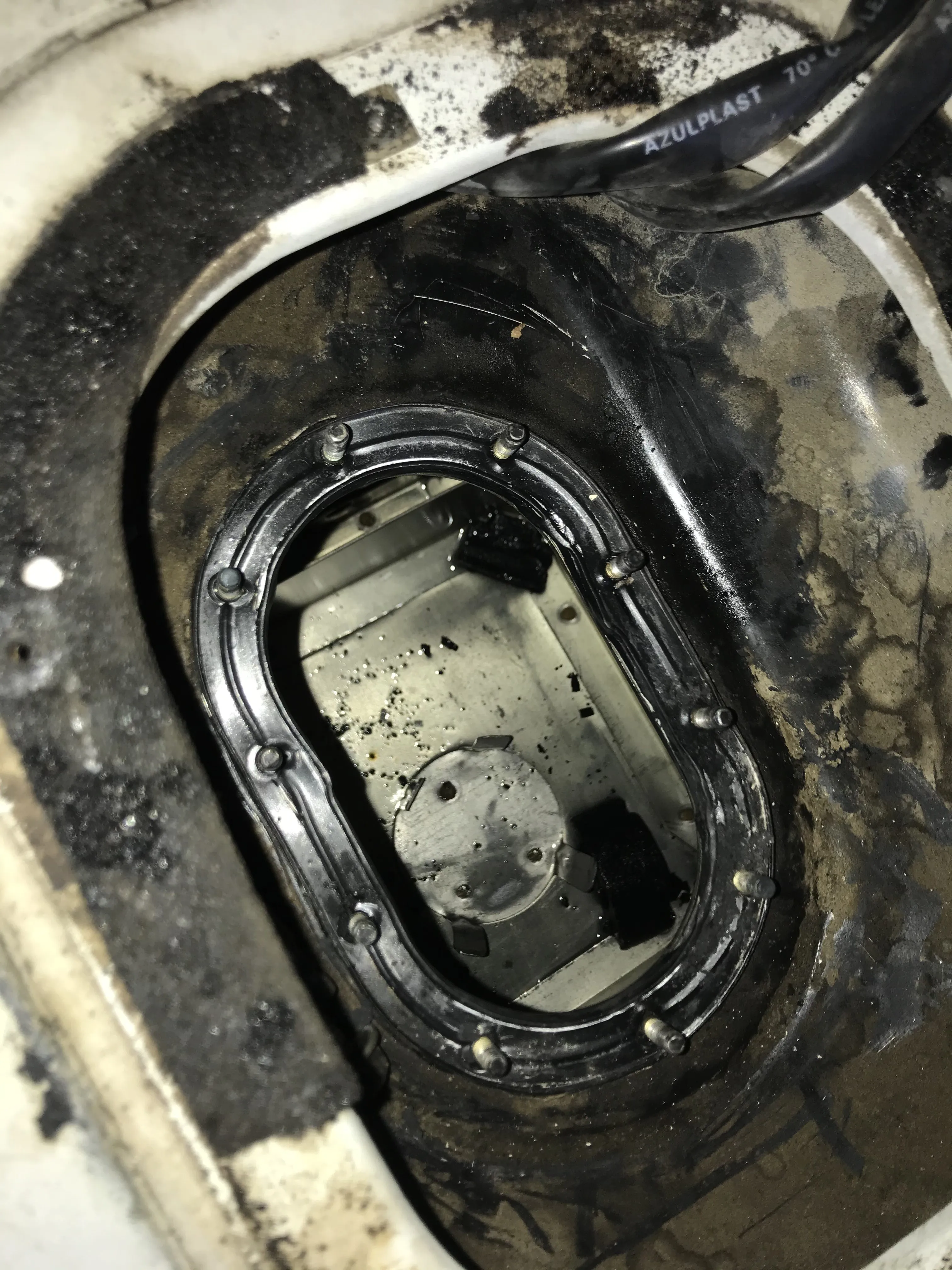

    Vor zwei Monaten war dann die Benzinpumpe hin, das führte zu Zündaussetzern beim Anfahren, bei größeren Drehzahlen kein Probleme mehr. Leider musste ich mich so noch mindestens 10 km durch die Stadt nach Hause retten. Benzinpumpenrelais nachgelötet. Benzinpumpe wurde getauscht gegen eine Magneti Marelli 110l/h und ca. 2,8 bar, die vorherige habe ich auch mal ans Manometer angeschlossen; es kamen noch 0,8 bar an. Grund: Das Gummi das die Benzinpumpe im Tank hält, hatte sich über die Jahre aufgelöst und die Pumpe verstopft. Habe ein neues mit dem 3D-Drucker gedruckt, da das Teil einzeln nicht lieferbar ist. Tank wurde komplett gereinigt, ausgesaugt. Benzinfilter zweimal getauscht. Seit dem Tausch läuft das Auto erstmal wieder. Habe noch Druck- & Fördermengentests im eingebauten Zustand durchgeführt lt. Fiat Handbuch: Zwischen Benzinfilter und Motronic liegen 1,1 bar an, schliesst man vor der Motronic liefert die Pumpe tatsächlich bis knapp 5 bar. Den Rücklauf habe ich auch (im Betrieb) geprüft, es kommt ein bisschen zu wenig raus, habe die Werte irgendwie nicht notiert, waren max. 20% von der geforderten Menge - denke mir ist okay, ist ja der nur der Rücklauf. Ruckeln immer noch nicht weg.

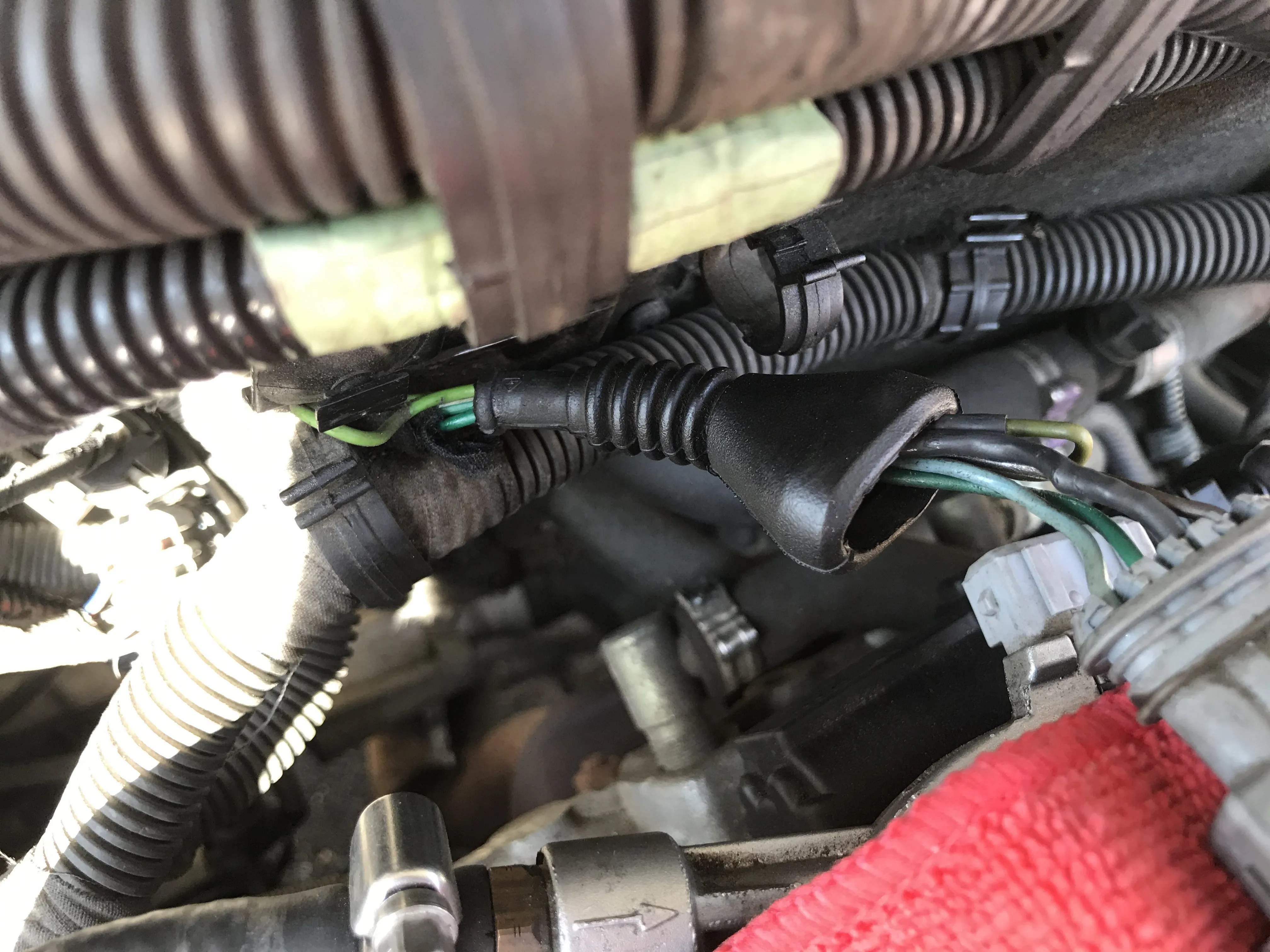

    Dann Stecker Einspritzdüse und Temperaturfühler: Stecker OK, Gummitülle abgezogen und gesehen - hier wurde schonmal gelötet. Das Kabel von der Einspritzdüse wurde kurz hinterm Stecker abgeknipst und dann mit einem etwas längeren Kabel wieder angelötet, Rest wurde in den Kabelschlauch gesteckt (kann das die Probleme verursachen?). Habe mich schon gefreut - vermutlich Wackelkontakt, alle Probleme auf immer gelöst! Also Multimeter her, Durchgang vom Stecker bis hin zum Stecker vom Steuergerät gemessen und an der Lötstelle gewackelt - perfekt, piepst durchgehend! Zur Sicherheit Stecker gereinigt, Kontaktspray. Natürlich: Ruckeln immer noch nicht weg.

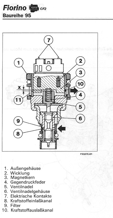

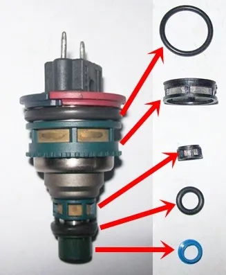

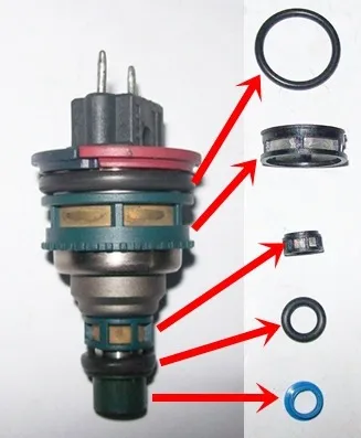

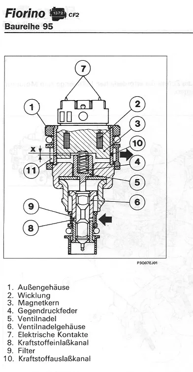

    Die Einspritzdüse ist eine Bosch mit der Nr. 0280150684. Habe das mal eben in Google geworfen und folgendes Foto mit dem roten Pfeilen entdeckt: Könnte sich in diesen ringförmigen Sieben evtl. Dreck festgesetzt haben? Der Weg durch den Vorfilter der Benzinpumpe & durch den Benzinfilter im Motorraum ist ja ein schon ein ganzes Stück, aber vielleicht haben die Partikel es durch den Einlasskanal (8) in die Einspritzdüse geschafft und sind seitdem dort zu Hause weil sie aus dem Auslass (10) nicht mehr rauskommen. Lassen sich die Düse und die Filter denn Zerstörungsfrei ausbauen zum Reinigen oder sogar Durchmessen? Dann würde ich mich da mal ranwagen. Auf einer polnischen Seite habe ich gerade noch folgende Werte gefunden: 1.36 / 1.84 Ohm - evtl. sind das ja die Werte je nach Ventilnadelposition.

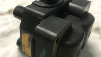

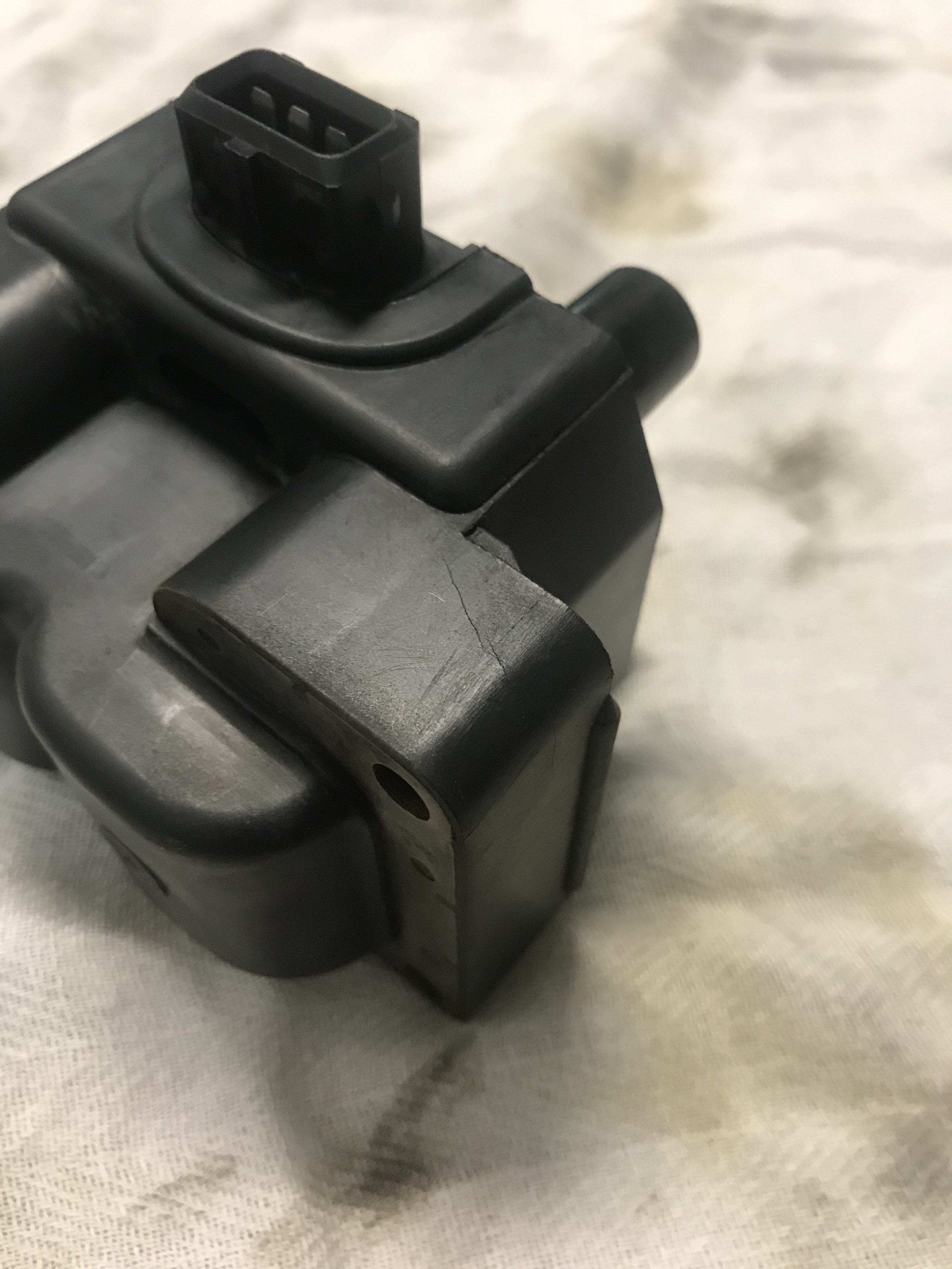

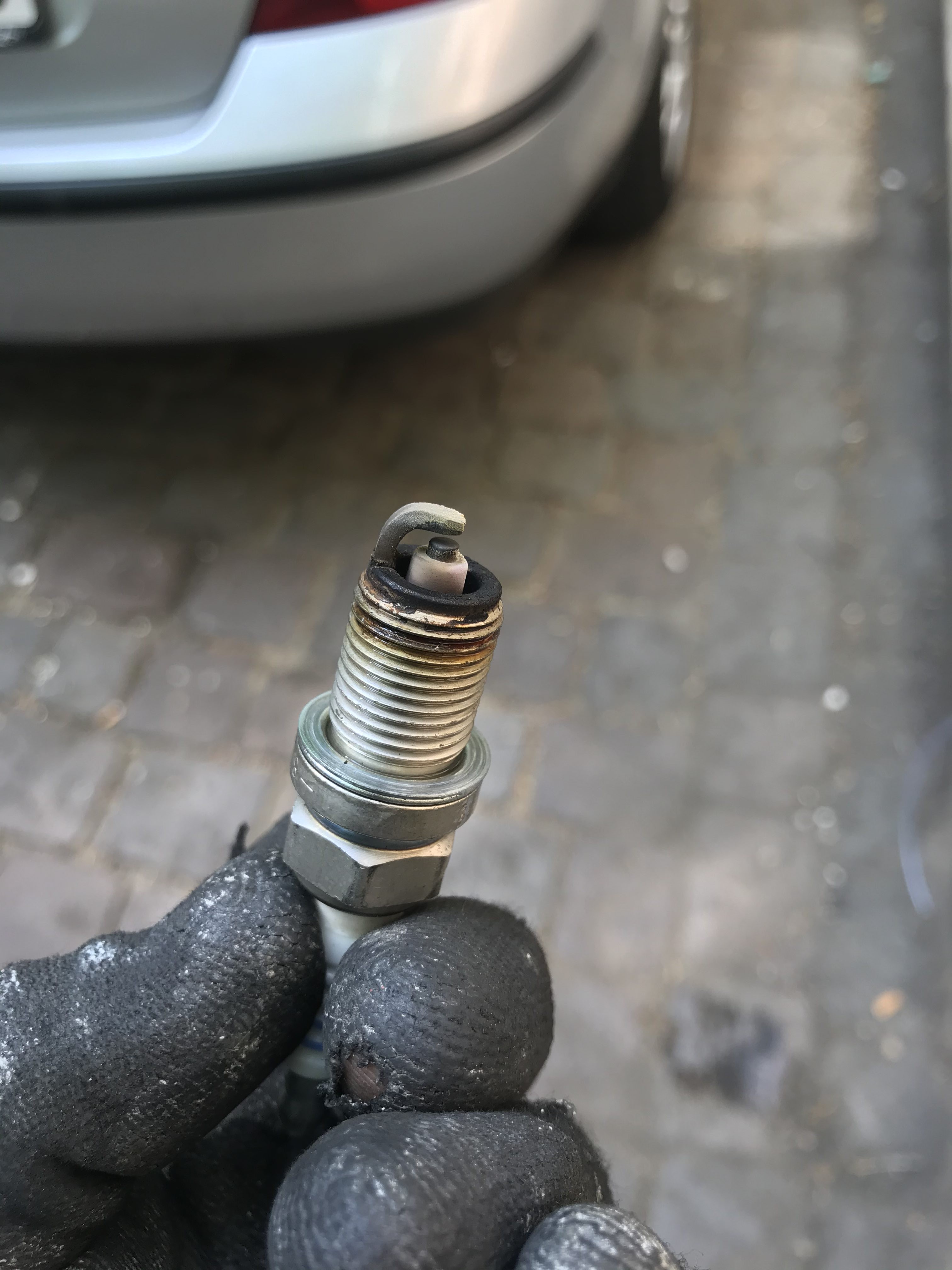

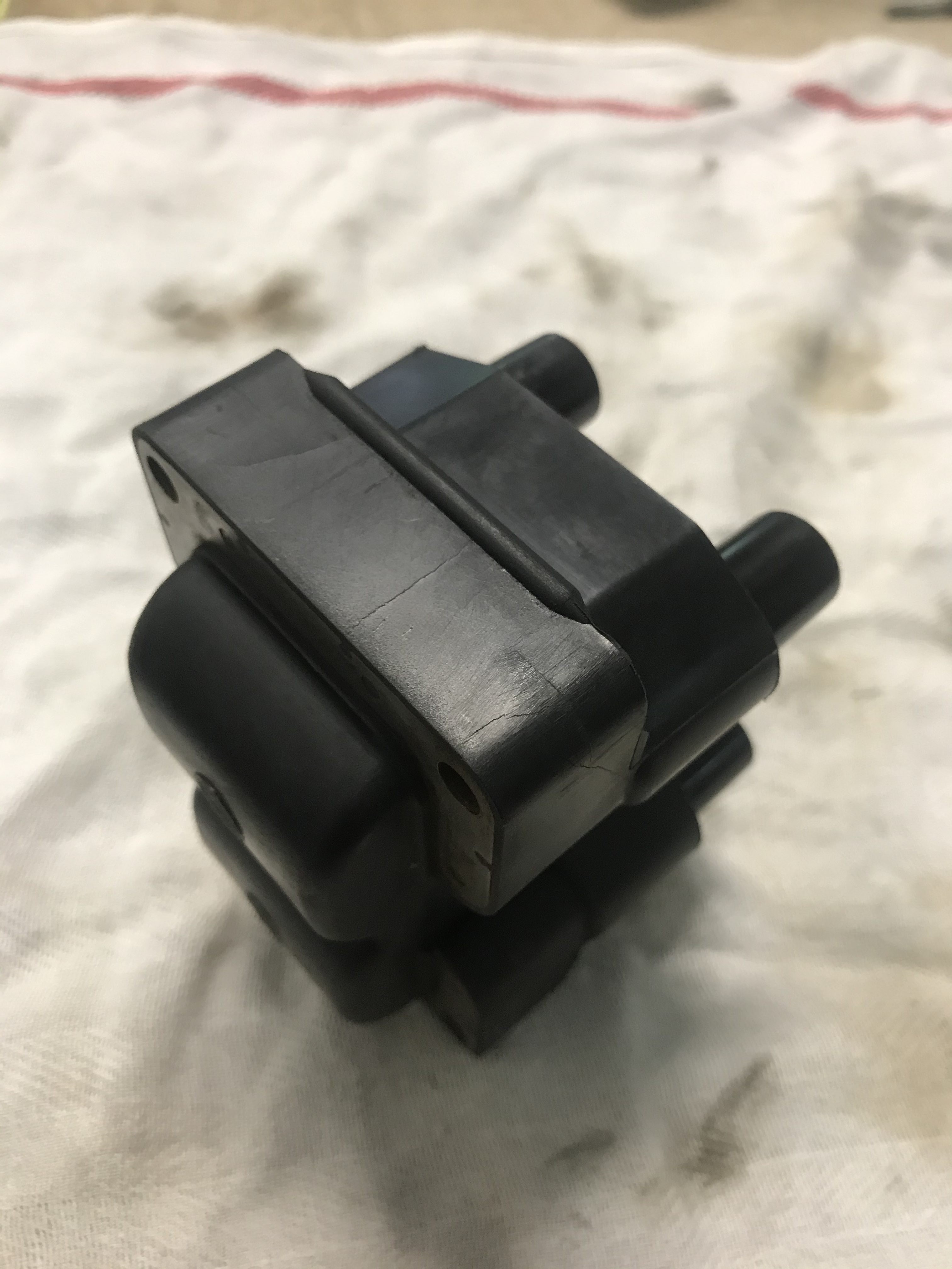

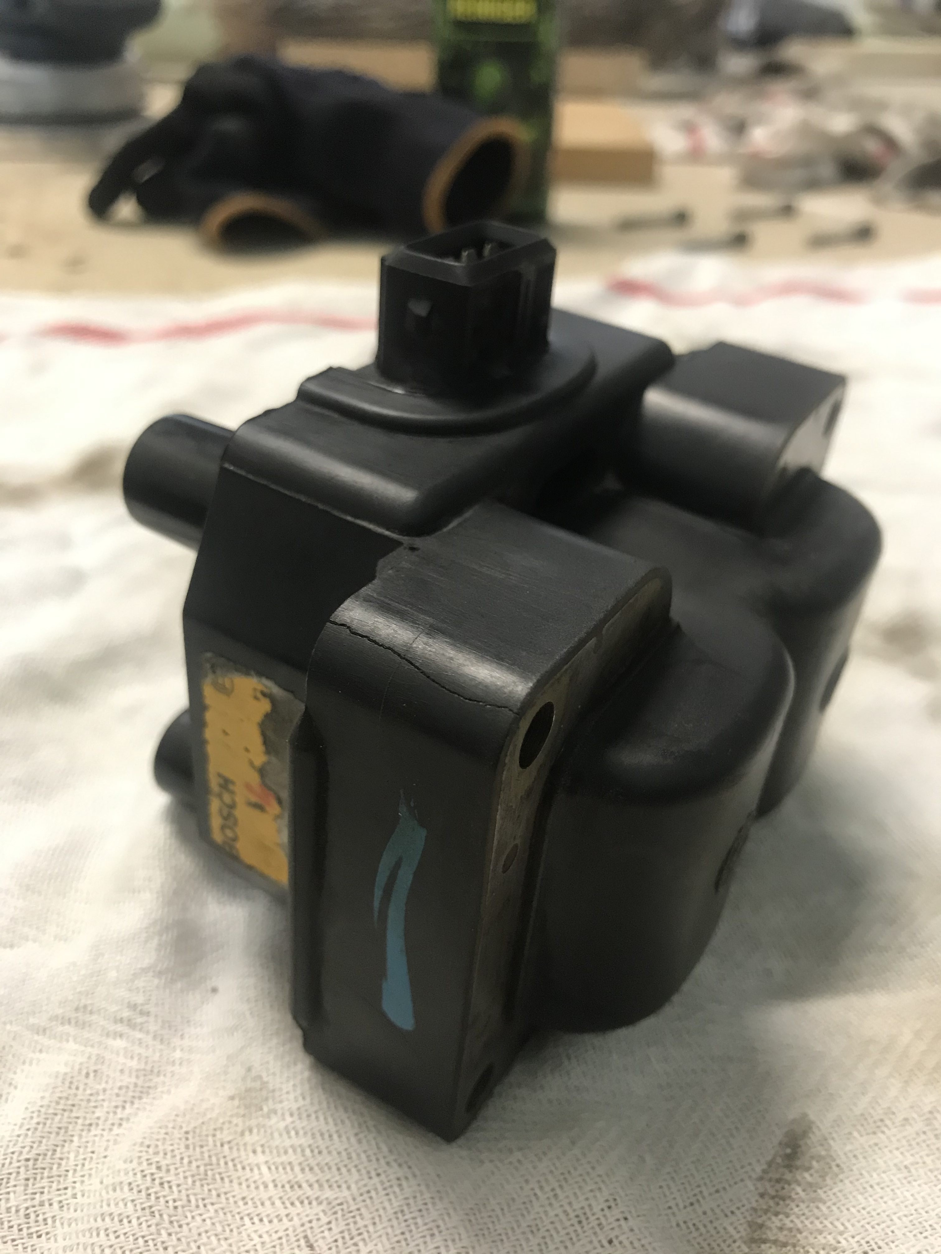

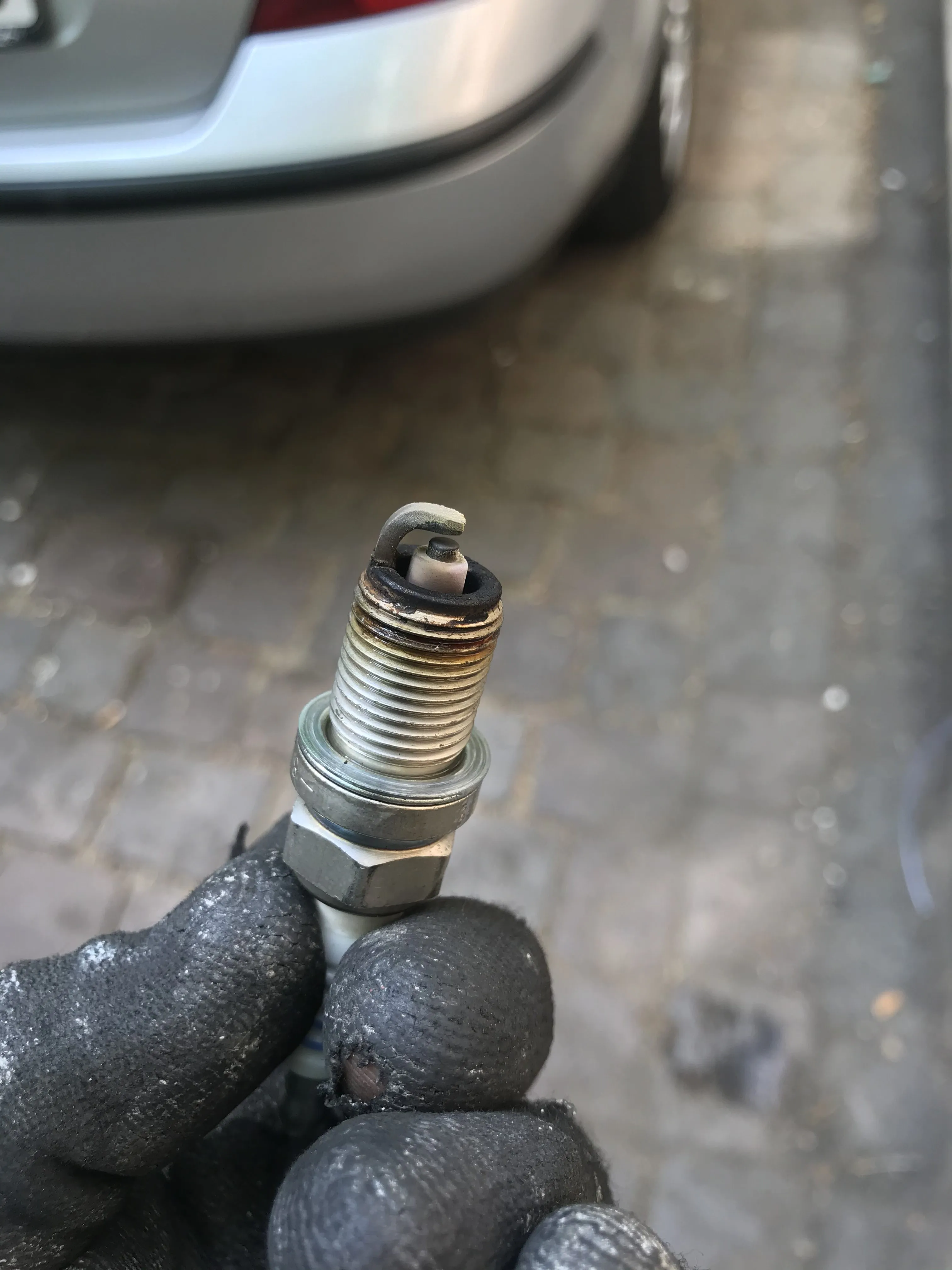

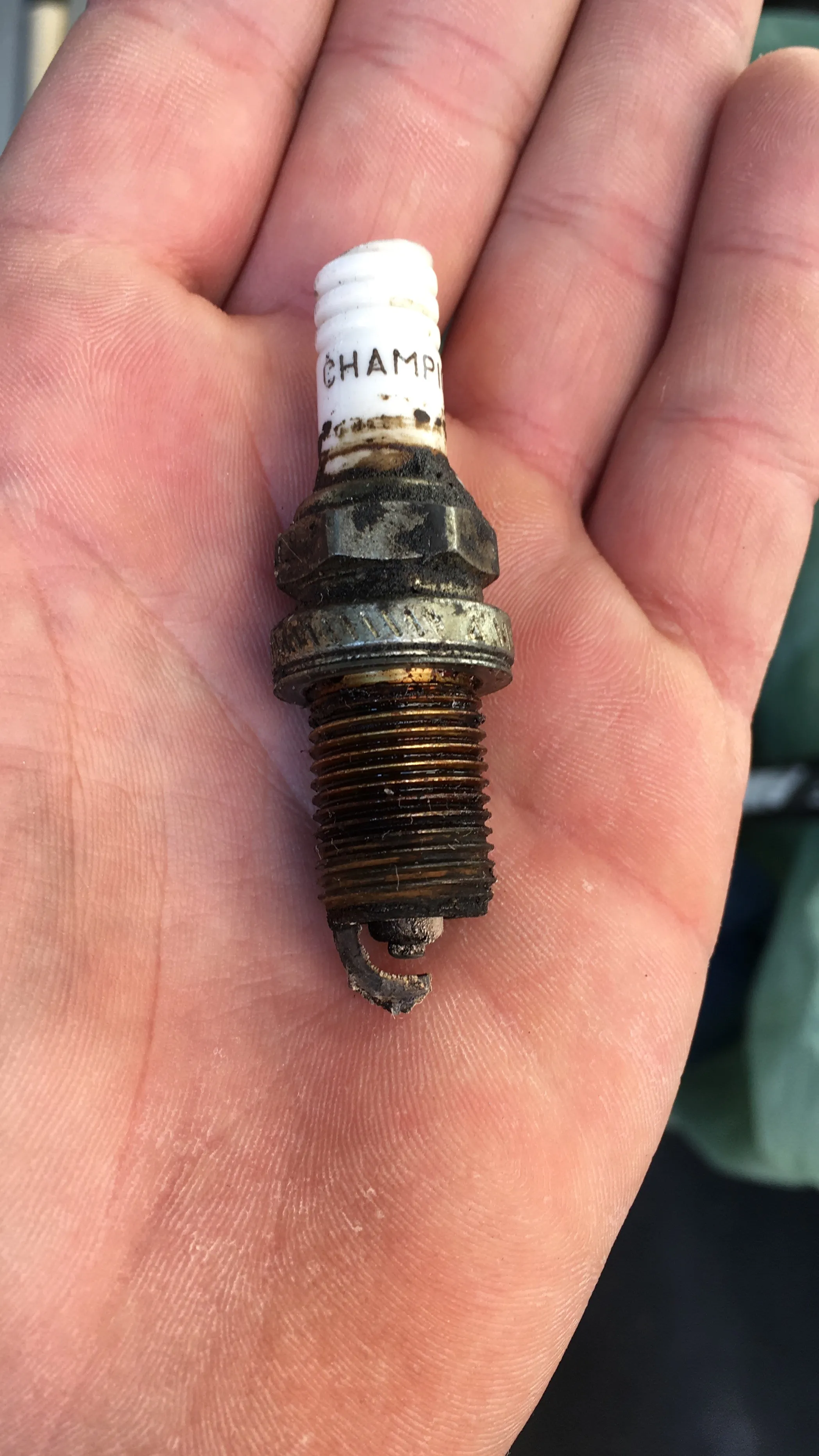

    Zündkerzen und Zündkabel habe ich direkt im April letzten Jahres erneuert, nachdem ich folgende Kerze vorgefunden habe. Eingesetzt habe ich Bosch FR6DC+ mit 0,8 mm Elektrodenabstand; im Mai diesen Jahres habe ich dann gegen Champion RN9YC gewechselt mit 0,9 mm Elektrodenabstand. Ist das vielleicht zu viel und die beiden Zündkerzenvarianten sind einfach Mist? Leider habe ich auch kein original Handbuch fürs Auto, daher muss ich mich bei den Zündkerzen immer auf die Hersteller verlassen. Sollte ich vielleicht mal NGK mit 0,8 mm Abstand einbauen? Rechts noch ein Foto von dem Ausbau der Bosch Zündkerze, leider habe ich nur das Foto von der einen ZK und der Wagen ist davor lediglich durch die Stadt bewegt worden. Zündkabel könnte ich im Dunkeln nochmal mit Wasser besprühen, evtl. finde ich ja etwas. Verbrauch des Wagens liegt übrigens bei 7,5l (1200 km Autobahn letzte Woche) und im Stadtverkehr zwischen 8,3l bis hin zu 11,2l (vmtl. Winter und dann auch noch ordentlich beladen hinten drin).

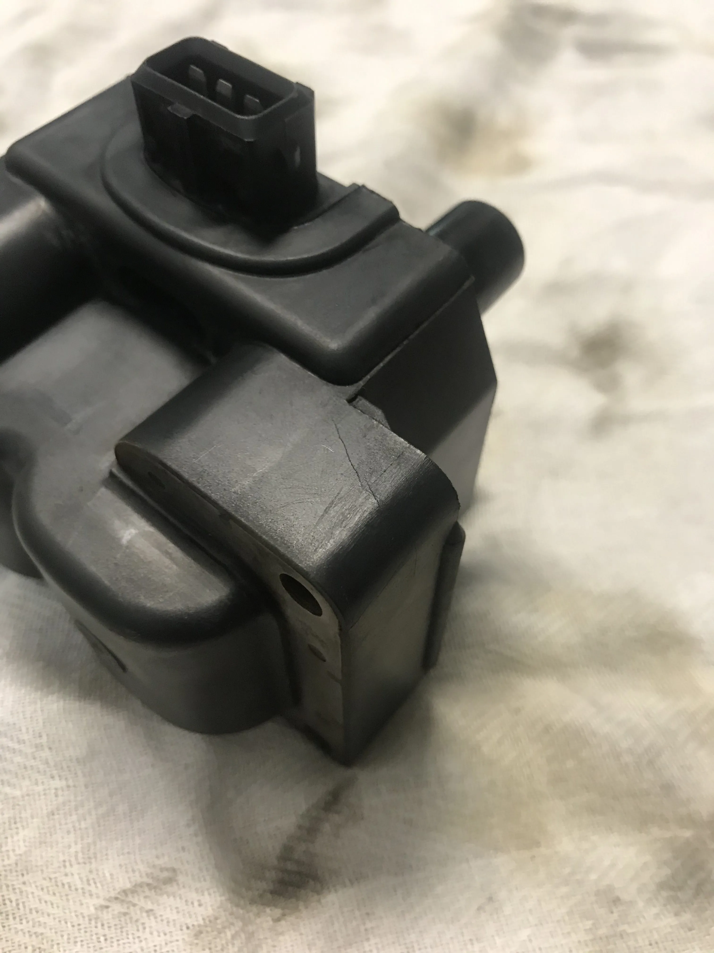

    Das letzte Fiorino Modell hat schon eine ruhende Zündspule, d.h. keine (aktiven) Wartungsteile mehr. Leider fehlt mir dazu das Wissen, wie man diese durchmessen könnte, falls hier jemand Input hat - gerne her damit. :thumbup: Massekabel habe ich tatsächlich letzte Woche überprüft; das hinter der Batterie im Motorraum sieht super aus, das kleine das zum Steuergerätgehäuse geht auch, im Innenraum sowieso und das Masseband von Getriebe zur Karosse habe ich einmal abgeschraubt, leicht mit der Drahtbürste von Dreck befreit und alle Anschlusspunkte mit dem Glasfaserstift frei gemacht und wieder eingesetzt - geschadet hat es nicht, gebracht aber auch nichts ;)

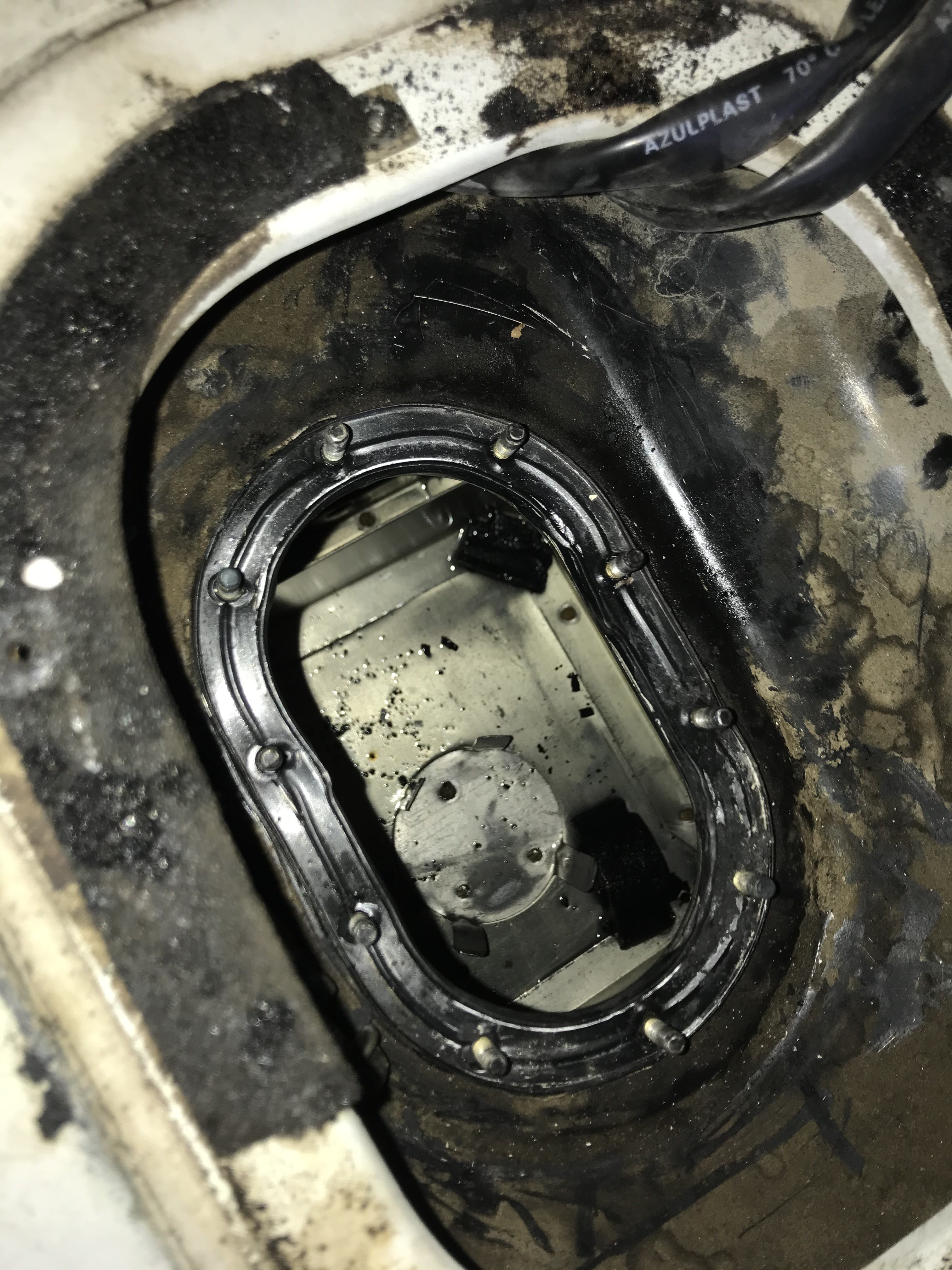

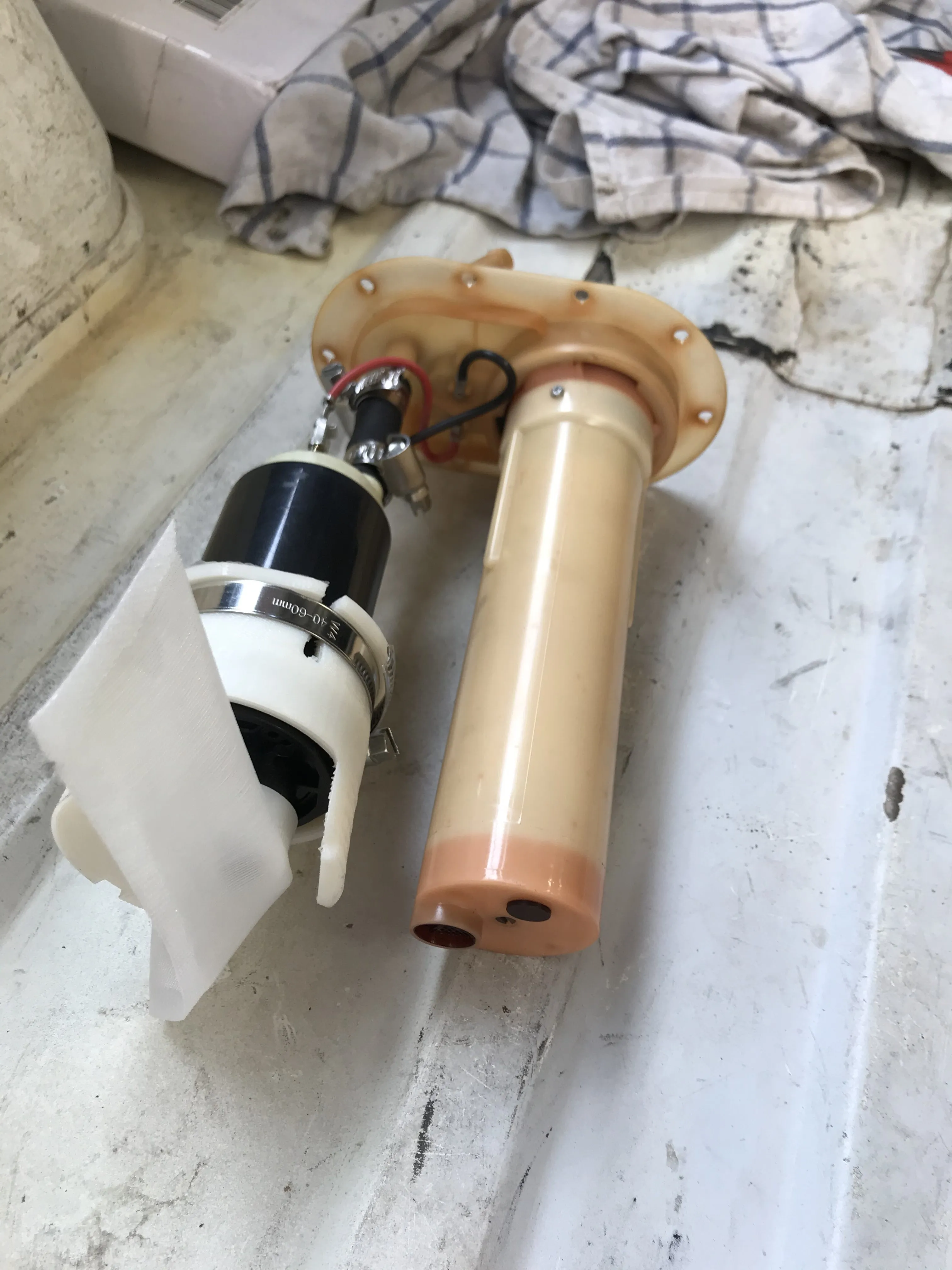

    Fühle mich fast verleitet dazu, nochmal eine Benzinpumpe eines anderen Herstellers zu ordern um zu testen - schliesslich lag da schonmal das Problem. Mir ist vorhin auch eingefallen, dass das Auto manchmal (einmal die Woche ca.) die Eigenart hat beim Kaltstart sehr Untertourig zu laufen bzw. zu Ruckeln, nach einem kleinen Stupser auf das Gaspedal läuft alles Rund - evtl. hängt das doch am Benzindruck? Oder Leerlaufsteller hängt doch manchmal...
    Ich hau hier einfach mal ungefiltert Infos/Fotos raus und denke laut, das hatte mich bei meinen bisherigen Recherchen immer gefreut, wenn man als Laie die Forenbeiträge nachvollziehen kann und vielleicht hilfts ja auch jemand anderem. :bla:

    Vielleicht wäre es mal 'nen Versuch wert die Benzinpumpe zu prüfen - so 'ne hängende Benzinpumpe kann ja schon ein sehr zufälliges Fehlerbild unabhängig von Temperatur hervorrufen. Evtl. kriegt sie mit mehr Gas mehr Strom und läuft dann wieder für eine Zeit lang rund bis sie sich wieder verkantet. Kannst ja mal beim nächsten stehen bleiben mit sanften Schlägen (Gummihammer/Holz) auf den Tank bzw. von oben auf den Deckel der Benzinpumpe probieren ob sich etwas verändert.

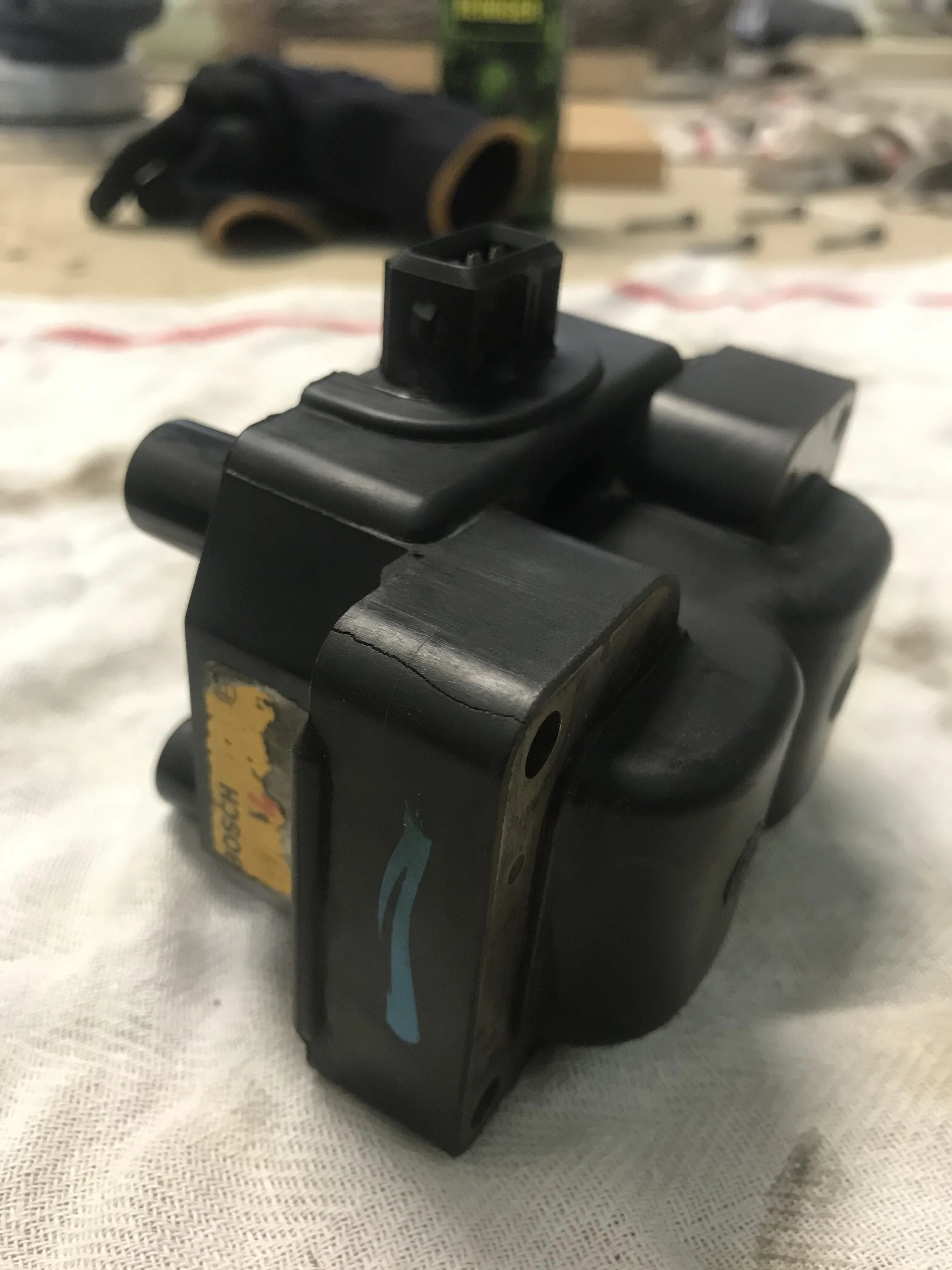

    Jetzt wird's interessant. Habe heute noch Zündung überprüft, Zündspule ausgebaut und Kontakte gereinigt, neue NGK Zündkerzen und alle Zündkabel durchgemessen - alle haben ein Widerstand zwischen 4,66 und 4,92 kOhm, das sollte in Ordnung sein. Beim Ausbau der Zündspule habe ich einige Haarrisse in dieser gefunden. Kann das für das Ruckeln verantwortlich sein? Praktisch müsste dann allerdings das Ruckeln über das gesamte Drehzahlband auftauchen, das tut es allerdings nicht - wenn er fährt, dann sehr ruhig - man darf nur nicht vom Pedal gehen.

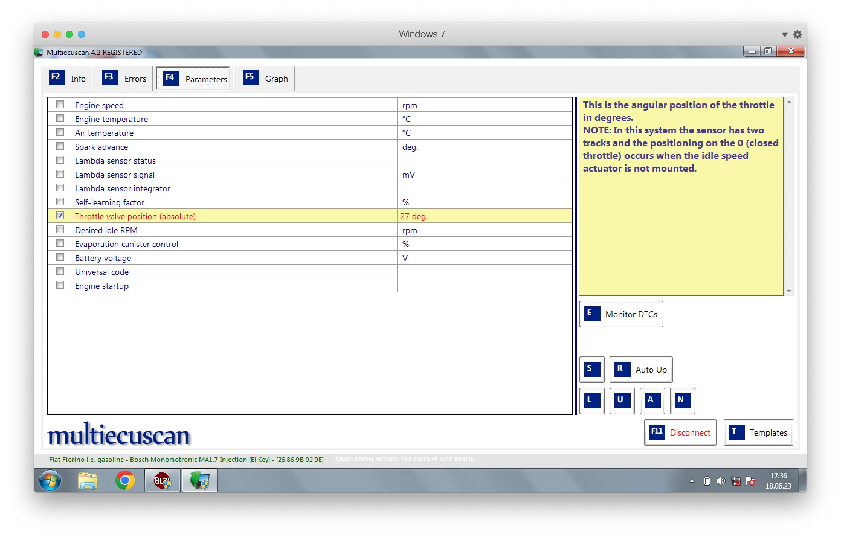

    Kann später mal ein Screenshot vom Multiecuscan hochladen, das kannst der Werkstatt zeigen, dann kriegen die das hin. Schätze so 20 min Arbeitsaufwand.
    DKS = Drosselklappensteller
    DKP = Drosselklappenpotentiometer
    Edit: Habe mal ein Screenshot hochgeladen: Drosselklappensteller komplett ausbauen. Anschließend MultiECUscan starten und den Wert "Throttle Valve position" aktivieren, jetzt kann man anhand der vier Schrauben den Drosselklappenpotentiometer auf 0° einstellen - festschrauben und danach nochmal prüfen, ob sich der Wert verändert hat. Dann DKS wieder einbauen und alles testen. Nach dem Einbau muss er seine Leerlaufdrehzahl wieder finden (einfach 10 min warmlaufen lassen ohne Gaspedal) und eine Fahrt über das ganze Drehzahlband empfiehlt sich, läuft dann immer ruhiger mit der Zeit. Fertig!
    PS: Vor dem Wechsel schonmal schön reinigen um DKP, da drin willst du kein Dreck haben, sehr empfindliches System. Die Schrauben auch nur handfest anziehen, ist ja letztendlich nur dünner Kunstoff. Viel Erfolg!
