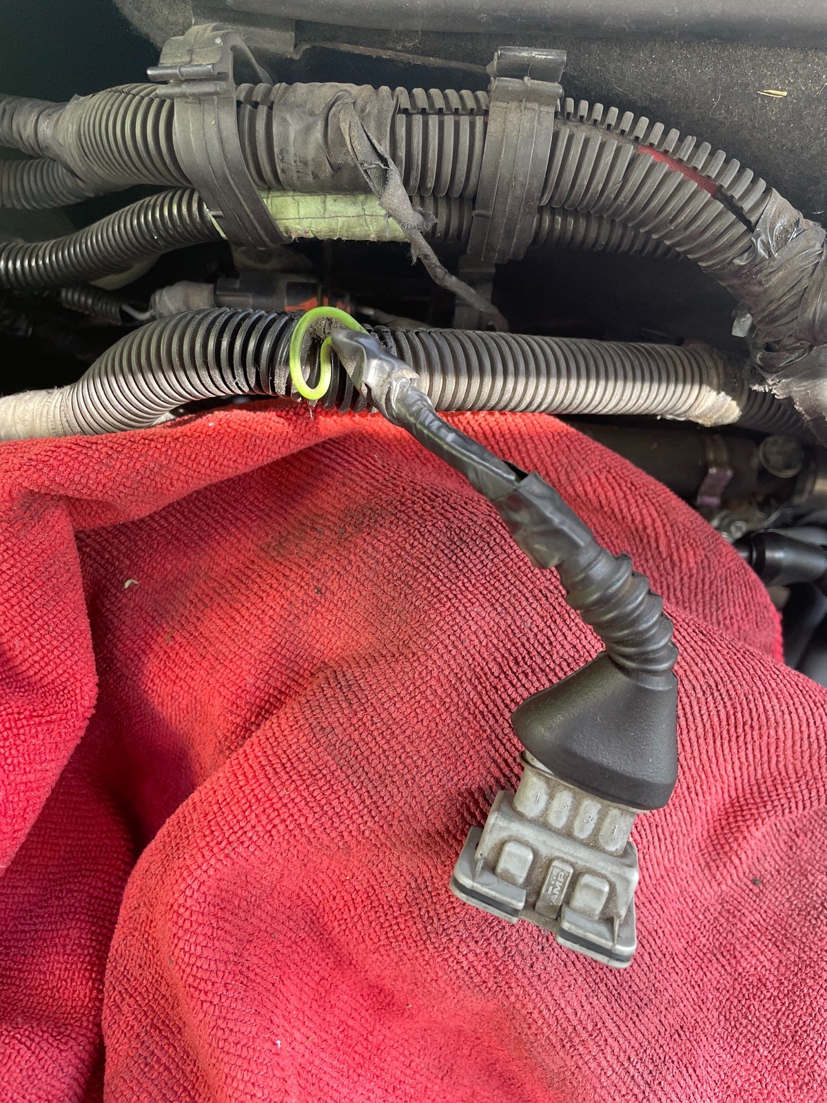

  • News: Heute den Fehler gefunden - eine gebrochene Lötstelle am Stecker zur Einspritzdüse. Kann den Fehler jederzeit reproduzieren durch drücken/ziehen am Kabel. Scheinbar wurde dort schonmal repariert. Werde jetzt den Stecker auspinnen und vom Steuergerät bis zur Einspritzdüse neu ziehen. Werde berichten!

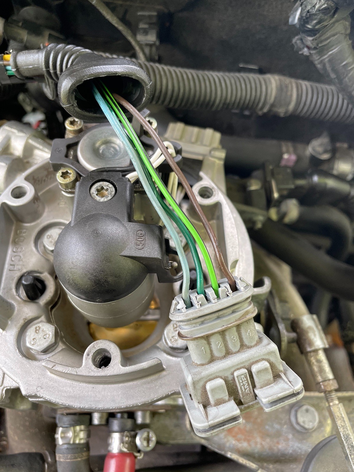

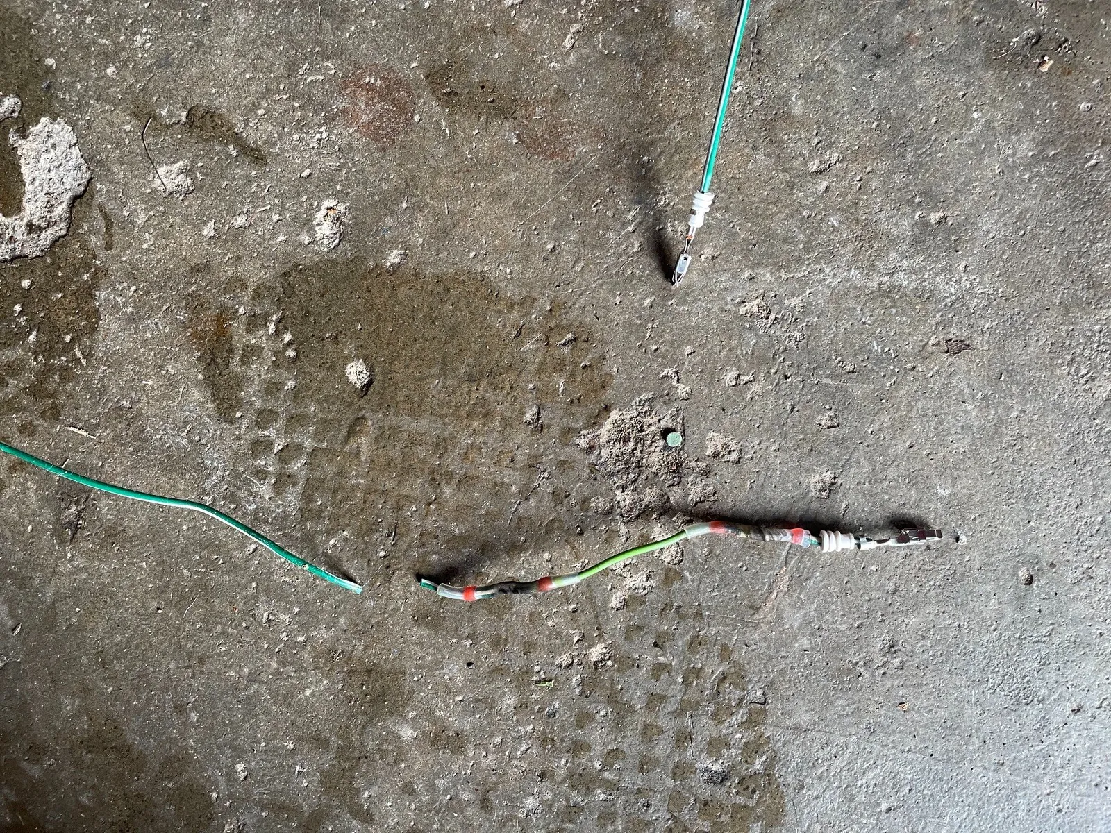

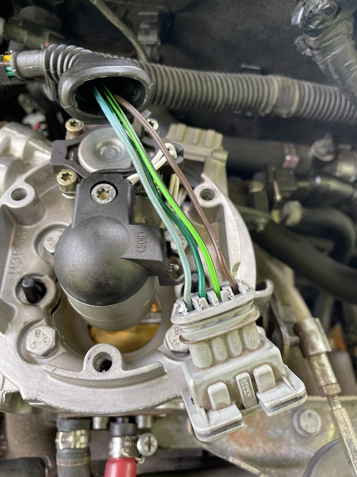

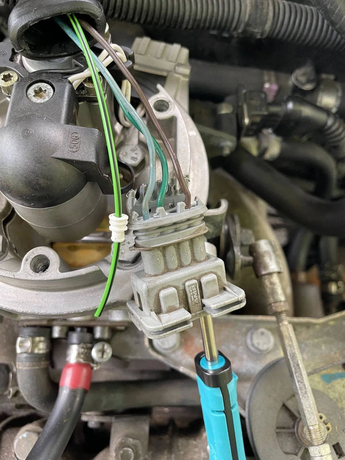

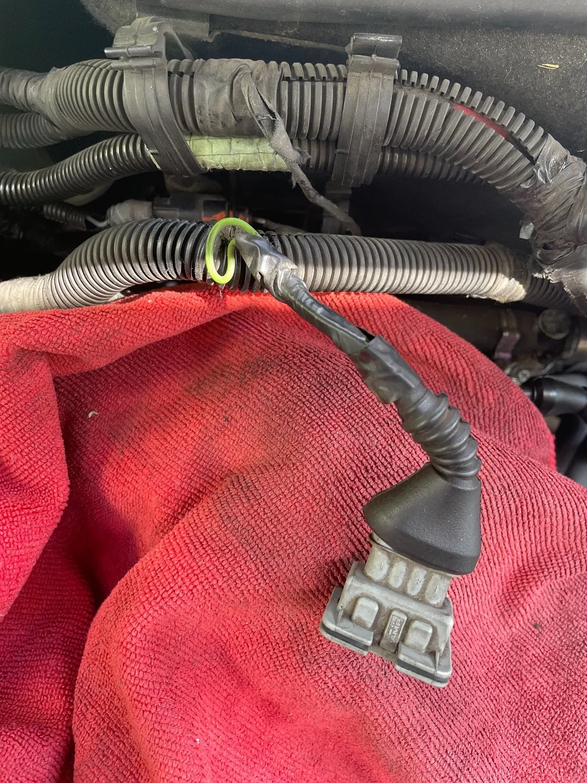

  • Der Fehler ist behoben. Die vorhergehende Reparatur war locker auf allen Ebenen unfachmännisch: Zu geringer Kabelquerschnitt, keine Kupferlitzen, extrem große Lötstellen, schlechte isolation. Ich habe das Kabel am Stecker der Einspritzdüse ausgepinnt und ebenso am Steuergerät; neues Kabel mit Kontakt gecrimpt und wieder eingezogen. Alles verbaut - funktioniert einwandfrei!
    Stecker vor Rep.
    Ausgebautes Kabel
    Neuen Kontakt mit Dichtung crimpen
    Einstecken, Isotape und Wellrohr rum und wieder verbauen - fertig!
