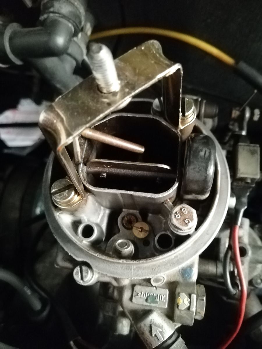

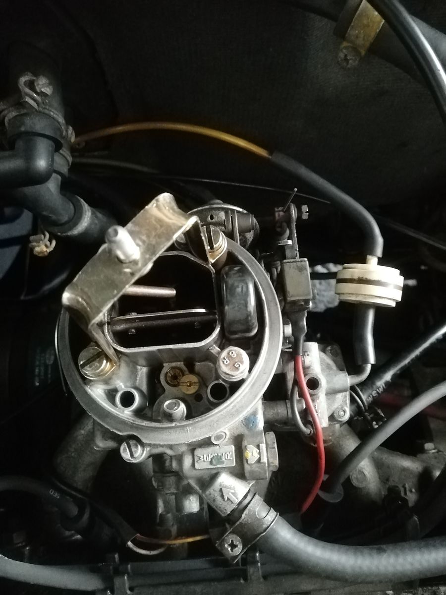

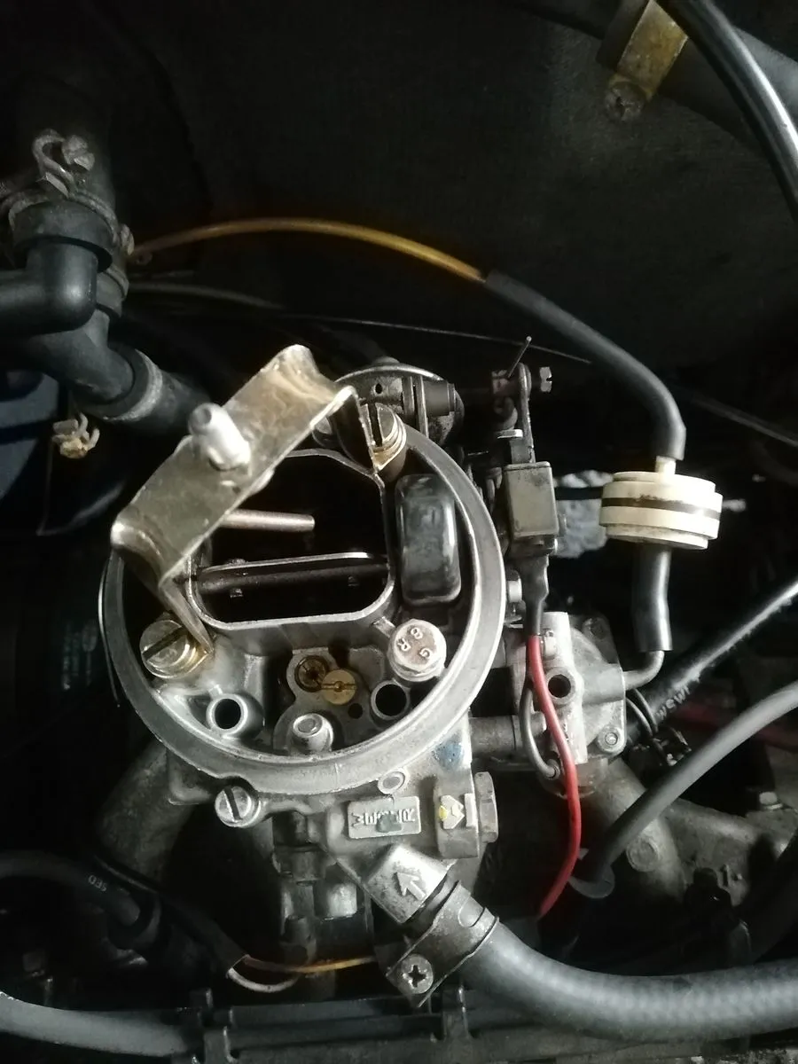

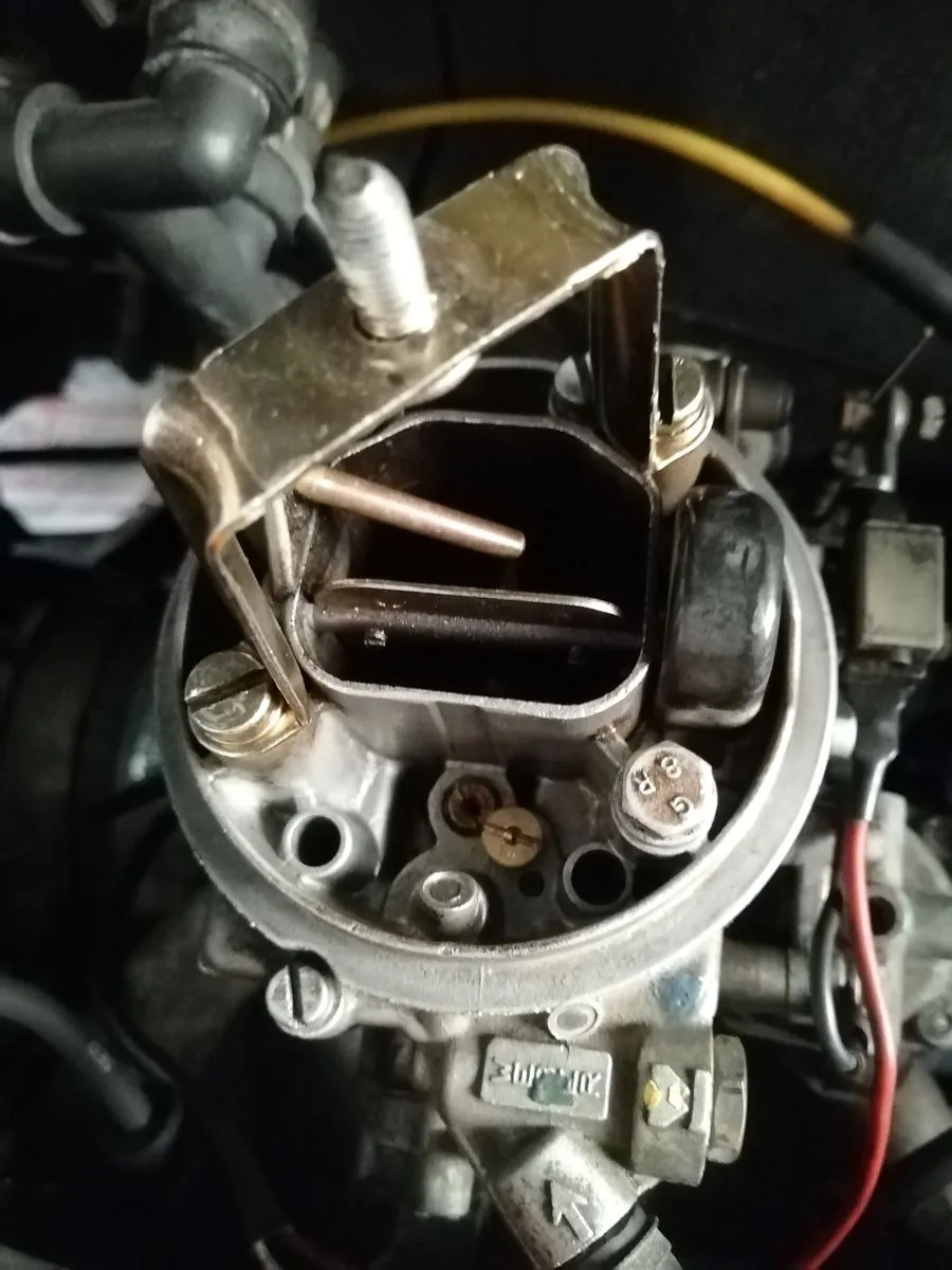

  • Habe leider aktuell keine Foto von dem zerlegten Vergaser. Nur wenn ich den Luftfilter abmontiere.
    Habe den kompletten Vergaser mit der Hand gereinigt. (War ein Rechtschreibfehler.)
    Wurde mit Druckluft und Benzin gereinigt.

  • Habe den vergaser zerlegt zu einstellen hat er ja eigentlich nur eine schraube.
    Das laufen ist momentan auch schlechter geworden. Vlt bringt es was den vergaser in ein Ultraschall bad zu legen.
