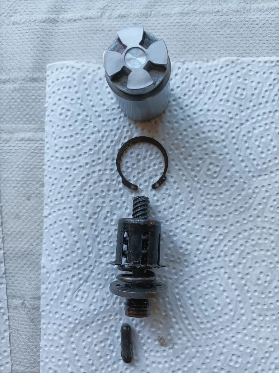

    ich schreibe für Michael, der für Aris die hinteren Bremssättel an seinem Turbo überholt. Nun hat er die Sättel zerlegt und hat sie neu abhrdichtet.
    Aber nun ist das Problem, dass sie den Kolben hebt, aber nicht transportiert, d. h. sie stelle sich nicht nach. Er kann den Fehler nicht finden.
    Hat jemand ne Anleitung zu der Hinterachsbremse oder weiß, was da sein könnte?

    Ein ähnliches Problem hatte ich auch mal. Es gibt zwei unterschiedliche Hersteller der hinteren Bremse. Da muss man genau drauf achten, auch die richtigen Teile zu haben. Ich meine mich zu erinnern, dass eine Version einen Sprengring ganz unten drin hatte und die andere Version zwei. Evtl. hab ich noch ein Foto, ich schau mal nach.

    Diese Bremszangen habe ich schon Mal repariert da funktionierten sie auch war Weinachten 23 habe keine neuen Teile außer die Dichtungen verwendet der linke funktioniert der rechte nicht habe ihm nochmals zerlegt finde keinen Fehler Martin meint vielleicht erst nach Montage aber warum funktioniert dann der linke als ausgebauter???

  • Die Nachstellung muss auch in ausgebautem Zustand funktionieren.
    Man kann mal die Anschlagschraube raus lassen und den Bremshebel etwas weiter "zurück" bewegen. manchmal klemmts am Anfang und dann rastet der wieder. Ansonsten ggf. diesen Zylinder mit der Wendel da drin zerlegen. oder er liegt beim Einbau nicht wirklich bis ganz am Anschlag im Sattel. ICh glaube, sowas hatte ich mal.
