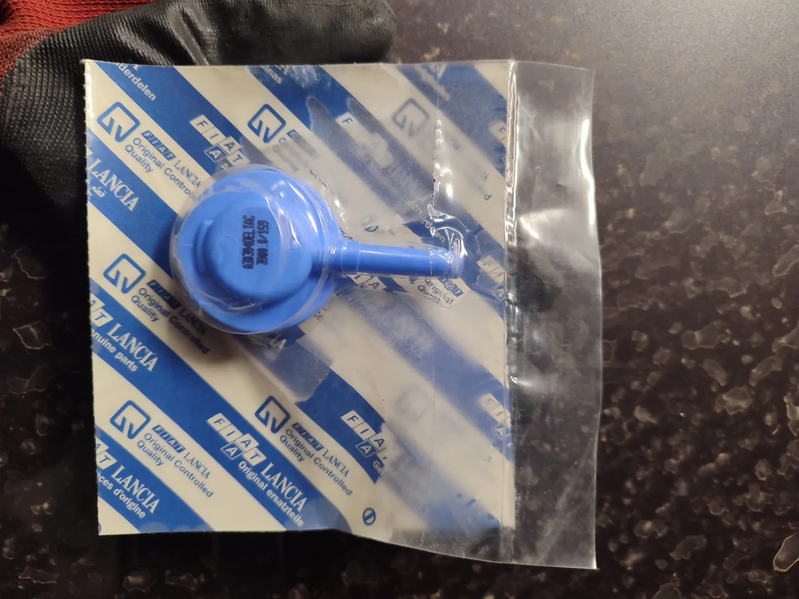

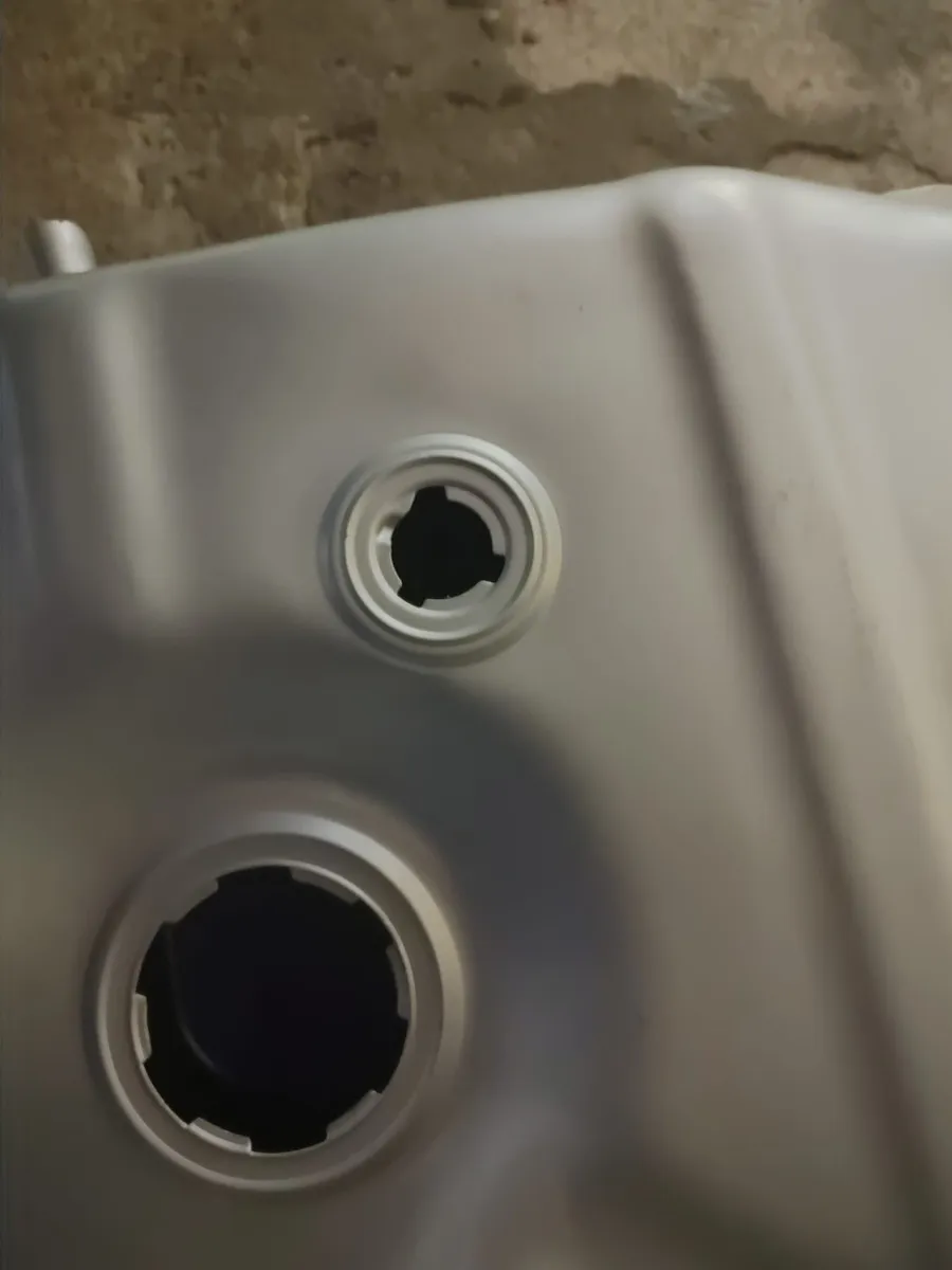

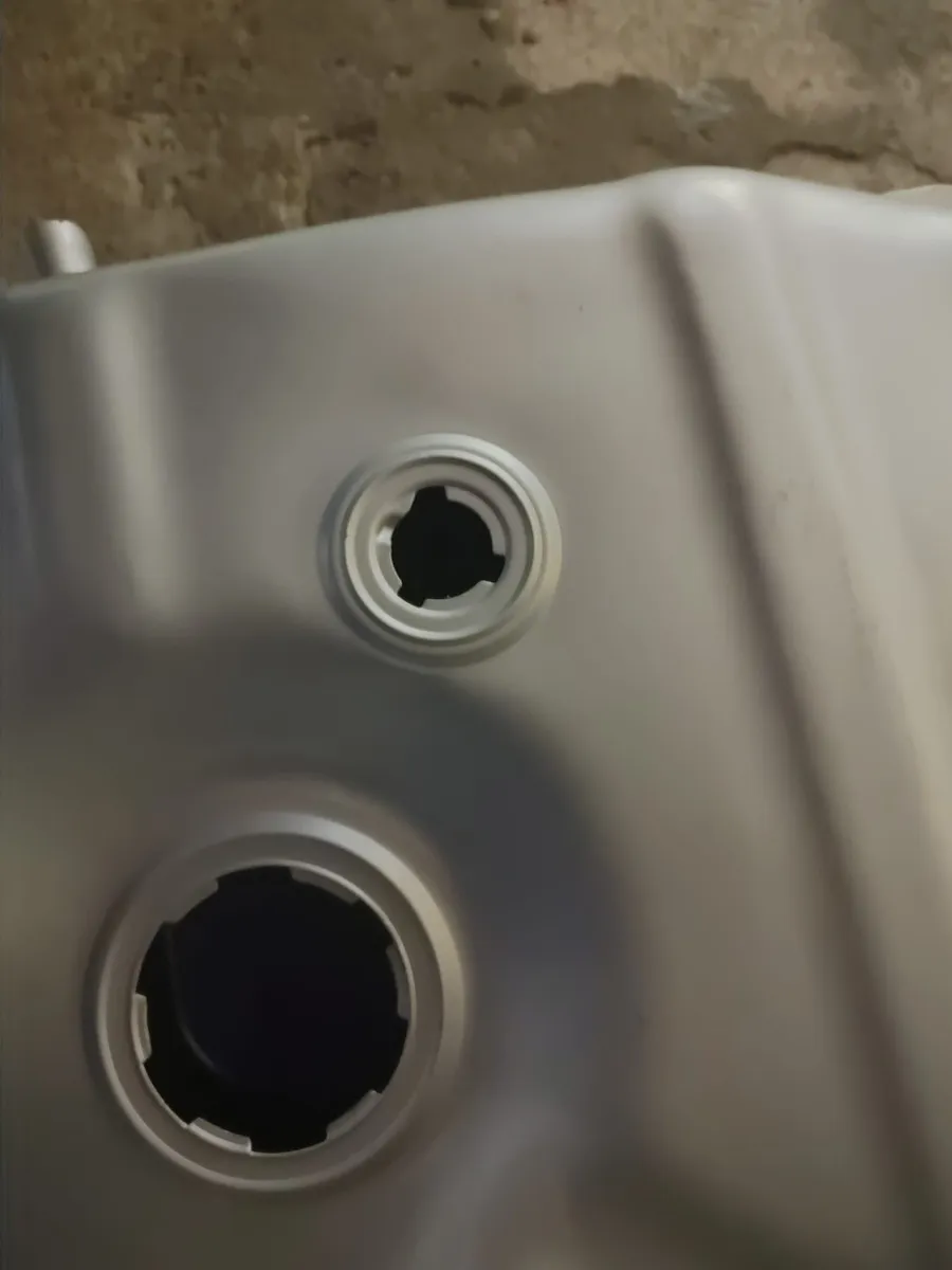

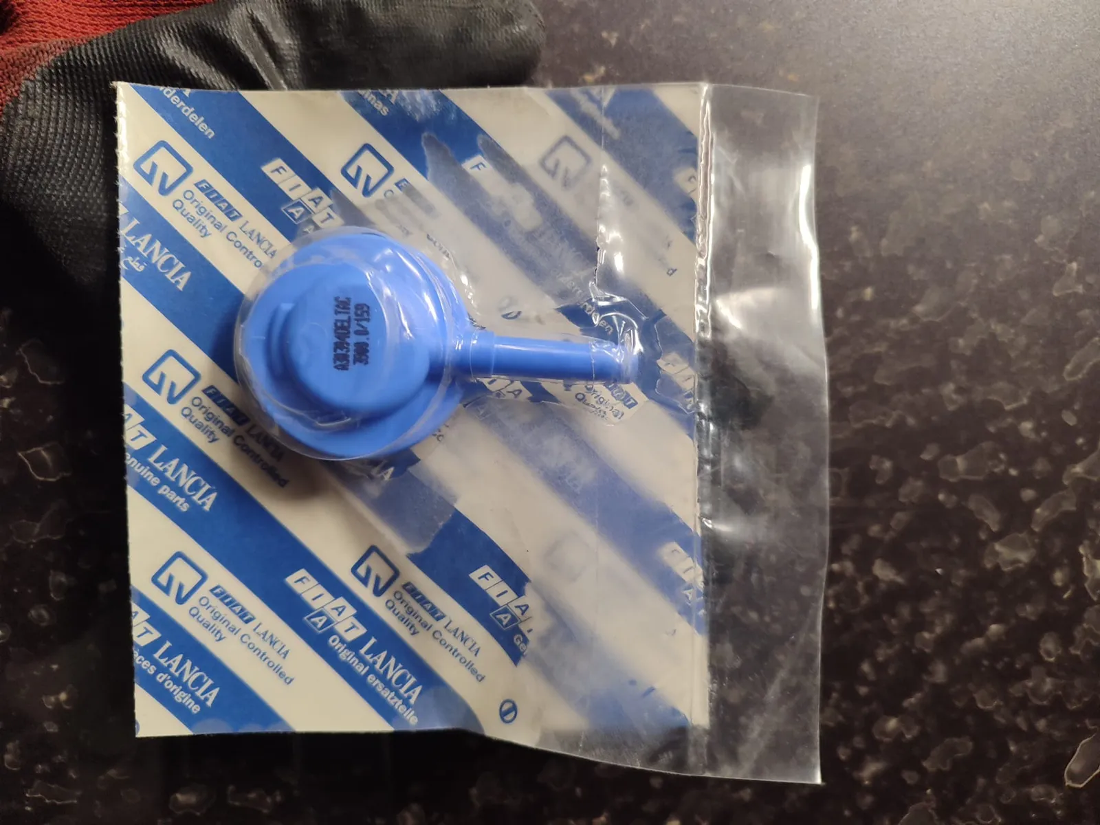

    ich wollte gerade meinen Tank im Racing tauschen. Hatte noch ein neues Ventil da. Hat die Nummer 5995370. Tank hatte ich mal aus Ebay neu gekauft. Leider passt das Ventil nicht in die Aussparung. Öffnung ist zu klein.
    Hat das jemand schonmal gehabt?
    Gab es unterschiedliche Ventile?

  • Vergleich mal die Höhe vom Tank! Es gibt nämlich unterschiedliche Höhen bei den Nachbau Tanks! Ich habe auch mal so einen billigen Nachbau Tank für den Racing gekauft, da hat das Ventil auch nicht gepasst! Dann hab ich den Tank bearbeitet, so das dass Ventil passt! Dann wollte ich den Tank einbauen und siehe da, der Tank ist Höher um knapp 1,5cm und steht an der Bodenplatte an! Somit konnte ich die Schrauben nicht reindrehen!
    Hab dann mehr Geld in die Hand genommen und mir einen neuen Privat von Ebay Kleinanzeigen gekauft! Der hat gepasst und das Ventil auch!
