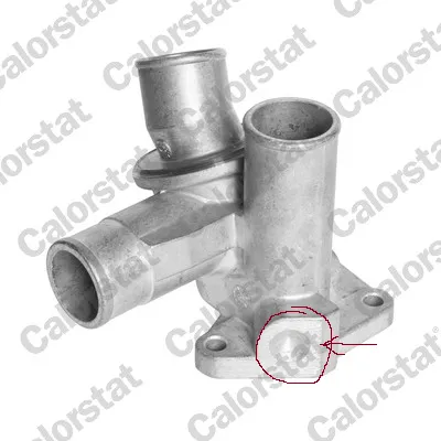

    Mein Thermostat ist kaputt,finde kein passendes brauche einen mit Loch für den Sensor, vielleicht habt ihr Tipps wo man es bekommt.

  • Die Thermostate von z.B. Calorstat by Vernet haben an der Stelle wo der Sensor sitzt bereits eine Vertiefung, bzw. ist die Fläche drum herum auch absolut plan, so dass man einen orginalen Sensor mit Kupfer-/Aludichtring ohne geschmiere mit Dirko ganz normal montieren kann, wenn man das Loch gebohrt und Gewinde geschnitten hat.
