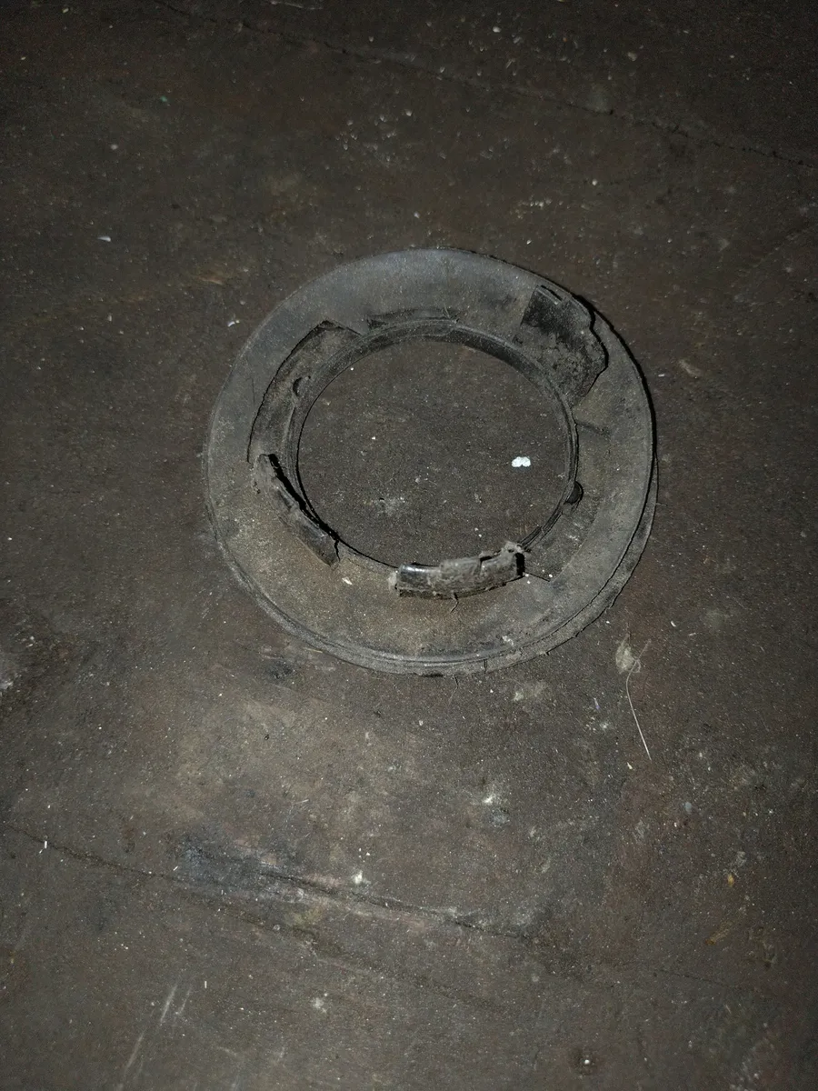

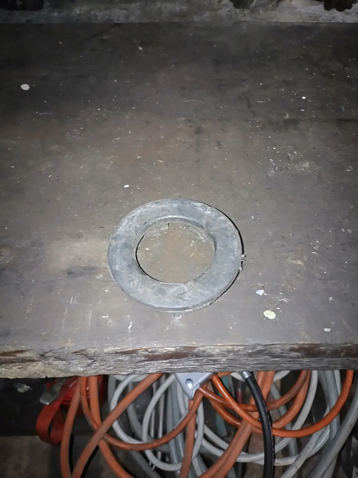

Dir fehlt der Kunststoffring mit den 4 Widerhaken.
Die hat es mal in Nachbau gegeben.
Die gehen bei Ausbau kaputt wenn man nicht vorher vom Radhaus aus extrem gut den Sand abmacht, am besten per Dampfstrahler. Der Sand verhindert das sich die Haken zurück drücken lassen, der Laie nutzt dann Gewalt und die tut ein Übriges.
Alle Radhäuser sauber waschen ist eh Pflicht bevor man irgend etwas restauriert. Hat sich nur noch nicht rum gesprochen. Wer noch ein paar Euro übrig hat läst danach von unten Trockeneis stahlen. Danach ist das Arbeiten ungefähr 10x angenehmer. Spart am Ende mehr als das Trockeneis strahlen kostet.
