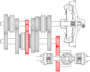

die zeichnung die du geschickt hast raff ich nicht
Schau doch mal hier dann siehst Du wie so was fumpt.
http://www.kfz-tech.de/UngleichachsigesGetriebe.htm
Rückwärtsgang erkennst du leicht ist gerade verzahnt die anderen sind schräg verzahnt

DAS ist jetzt der 5. gang
hat n bischen gedauert aber ich habs jetzt gerafft
vielen dank
