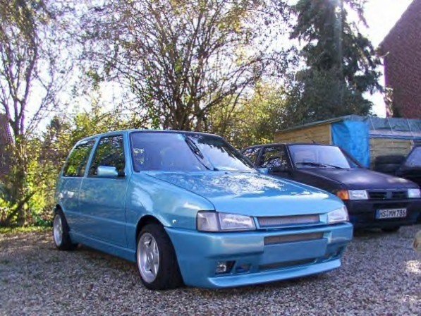

Ich suche den thread von FiatUno wo der beschreibt wie der seine stoßstange laminiert hat mit dem Abarth spoiler. hab schon gesucht und nichts gefunden
witzig...ich auch
Jetzt sind wir schon 2 die zu blind zum Suchen sind -
Das ja hier balde wie in anderen Foren wo man sogar für den Radwechsel eine Anleitung mit Bildern fordert!
finde den selbst net mehr..
ansatz auf die normale stoßstange setzen...fixieren mit schrauben oder ähnlichem...mit (3M) kleber zusammen kleben...mit glasfaserspachtel spachteln...
usw...den rest bis zum lackieren, könnt ihr euch ja denken...
