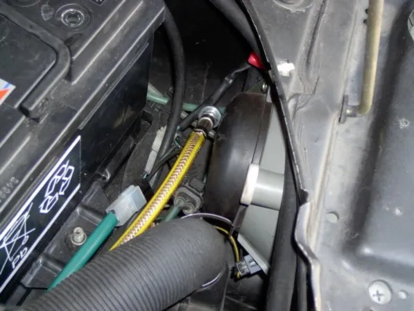

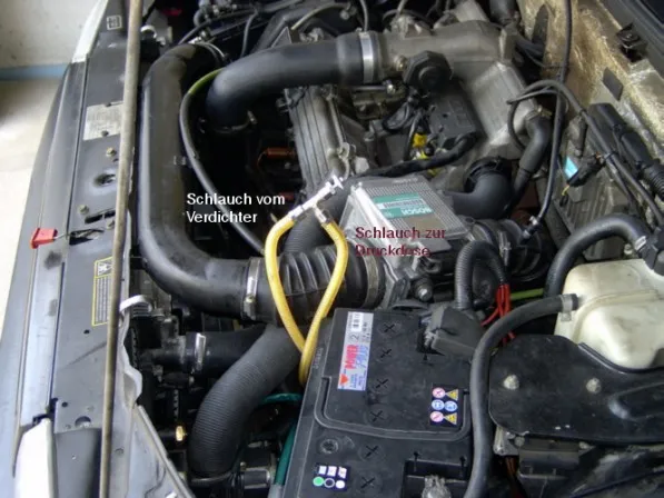

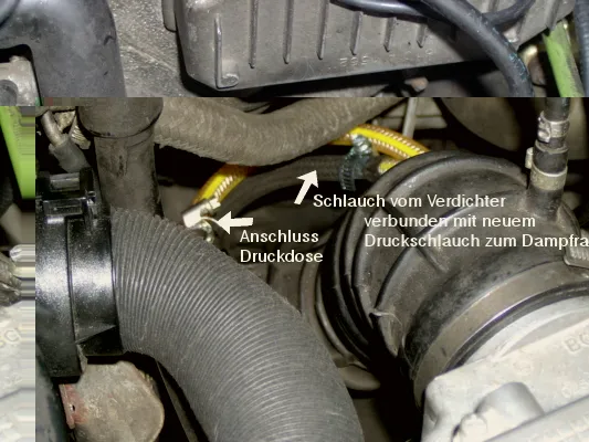

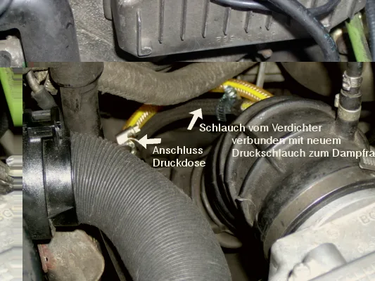

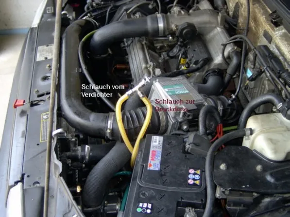

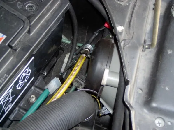

ich möchte mein Dampfrad einbauen und weiß jetzt nicht genau, welchen Schlauch ich wo anschließen soll.
Ist es entscheidend, auf eine Durchlaufrichtung zu achten, oder ist es egal??
Das Dampfrad ist so ein T-Stück mit Schraube.
Wo kommt der Schlauch vom Verdichtergehäuse hin?
Wo kommt der Schlauch von der Druckdose hin?

Mittlerweile hab ich es rausgefunden. Es ist bei meinem Dampfrad nicht egal, wie man es anschliesst.
Ich mach bei Gelegenheit Bilder, dann könnt Ihr es sehen.
Die Schläuche hab ich übrigends nicht in den Innenraum gelegt (zu aufwendig). Mir reicht es, wenn ich die Leistung vom Motorraum aus regeln kann.
Funktioniert übrigends super.
Ahh 2 Wege Dampfrad, bei dem ist die Durchlassrichtung interessant. Probiere es einfach aus. Denk an die Overboost Funktion. Der Ladedruck muss irgendwann wieder "runter" kommen nen bissel. Wenn er es nicht tut, dann ist das Ventil falschherum angeschlossen oder zu weit zugedreht.
So wie's jetzt angeschl. ist kommt die Luft vom Verdichter und geht zur Druckdose. Ich hab nämlich die Schraube mal ganz aufgedreht und konnte dann in der angegebenen Richtung problemlos durchpusten. Drehe ich die Schraube zu, wird der Durchlass verringert.
Puste ich von der anderen Seite (also von unten) durch, geht keine Luft am anderen Ende raus.
Also müsste doch mein Anschluß so passen, oder? -
Ja genau so sollte es richtig sein.
