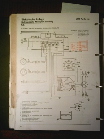

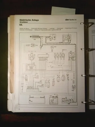

    Nun überlegen mal was dieser Diebstahlschtuz macht? Macht der nicht das selbe wie der Begrenzer? ;)

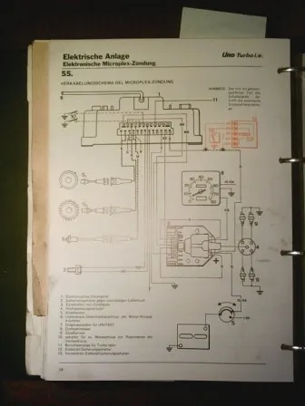

  • Ach ja, was noch interessant eventuel ist, die Microplex kriegt 2 Drehzahlsignale, einmal vom DZ-Sensor und einmal von der Zündspule ;)
    So wie ich das sehe wird nicht das Einspritzen unterbrochen sondern den Zündkerzen der Strom "weggenommen".
    Ich denke da kann man ganz simpel was basteln ohne das man an der Microplex rumbasteln muss, wenn ich meinen Kopf heute fertig kriege beschäftige ich mich mal damit... *küsschen* :D
    Der Diebstahl Schutz schaltet weg, keine Zündung.
    Klopfsensor merkt ein "klopfen" und schaltet auf Masse (so deute ich diese Zeichnung jedenfalls), selber Effekt.
    Ist aber nur ne Theorie!!! Also nicht festnageln ;)

    Das ist meine Vermutung, um den Begrenzer hochzusetzen müsste man nur den Schalter verändern der das ganze steuert. Und dies soll wohl durch einen Widerstand den alle noch suchen möglich sein.
    Da die Microplex erst ab 250u/min anfängt zu arbeiten bin ich sicher das diese Geschichte nicht über PIN 15 (Zündspule) sondern über PIN 16 gesteuert wird, da an diesem PIN der Senor hängt und dieser die "genauere" Drehzahl liefert.

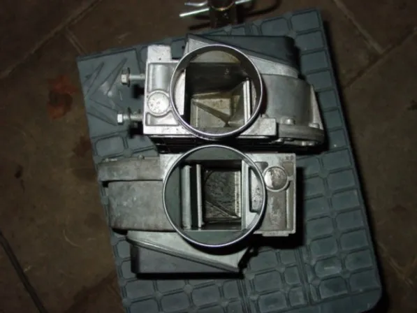

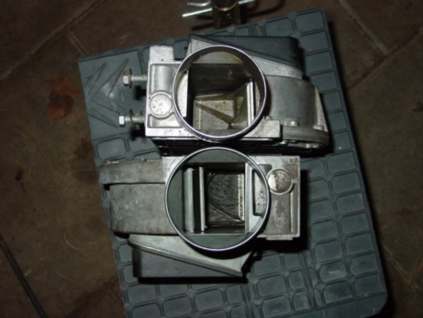

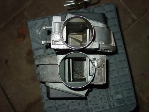

  • So, nun ich auch.
    Meine LMM-Theorie:
    In Italien wechseln die auch den LMM oder ändern die Vorspannung der Feder.
    Vielleicht kann das jemand mal gegentesten.
    Bild oben ist von einem Alfa Romeo 75 Turbo
  • Zitat
    Original von Acki
    Du meinst der untere ist vom Alfa, weil der ist größer ;)
    Erst richtig lesen, dann meckern ;)
  • Um ein oder Zwei Windungen kürzen, so steht's in nem italienische Forum.
    Aber nicht schlagen, wenn's nicht geht :D
    Wobei du hast ja nen Racing, ich weiß nicht ob es da auch geht.
    Wenn's klappt bekomme ich von jedem einen Cent, oder einen Keks :D

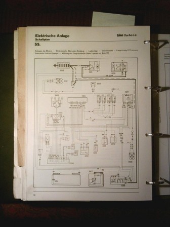

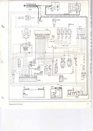

  • Kann mal jemand die Bilder die ich gepostet habe mal aus'm dem Buch vom MK2 posten?
    pepe? :anbet:
    Weil der hat ja garantiert den KAT und meins sind scheinbar Ohne KAT Grafiken!
    Müssen ja langsam mal zu potte kommen :bier:
