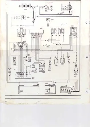

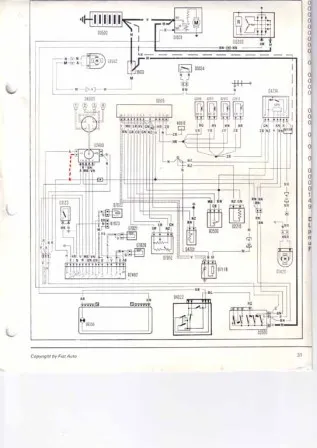

Brauchst nicht den ganzen Kabelbaum tauschen sondern nur ein Kabel von der Zündspule zum Steuerschalter umklemmen.
Ach und welches? Das soll wohl voll das Problem darstellen zumal ich aber dann auch keine Lambdasondenregelung mehr habe, also AU denke ich dann mal unmöglich.
Ausserdem ganz weg will ich den Begrenzer gar nicht, ich will den nur etwas höher haben, wofür auch immer
Naja ich hatte nie beide Schaltpläne zum Vergleich
Hab mich beuquatschen lassen das des kompliziert wäre usw. usf.Würde es nicht reichen wenn ich dieses Kabel ziehe ohne Steuergeräte tausch?
Die Idee das das Relais für die Düsen einfach sich abschaltet hatte ich ja schonmal, wurde mir aber gesagt das das keine Lösung wäre. -
Wir haben es bei den 1,3er so gemacht wie beschrieben. Was ich noch so weiß war da so ein blaues Kabel von der Zündspule. Du kannst es aber auch an das obere mit A gekennzeichnete hängen.
