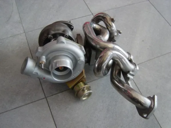

    Aber eine Frage, so krumm wie auf dem Bild wird der Krümmer nicht wenn du ihn baust? ?(

    Schau dir mal das Flansch Stück an welches an den Kopf kommt. Da sieht auf dem Bild schief aus. Ist bestimmt nur nen Schönheitsfehler bei dem Krümmer aber Rest sieht ja schonmal hilfreich aus.

    Guck dochmal richtig hin.
    Der Krümmer liegt gerade auf dem Tisch.
    Zylinder 2-4 sind die Öffnungen im Flansch als kleine Schlitze zu sehen. Also liegt der Krümmer auch in nem relativ guten Winkel zur Kamera. Aber bei Zylinder 1 siehst du mehr der Öffnung!

    Meine ich das nur oder sieht das dingen ziemlich groß aus !?
    Könnte schon problematisch werden mit dem einbau , oder nicht ?

    Ich schrieb ja auch ob das Bild eventuell nicht täuscht.
    Aber da die Flanschplatte ordentlich dick ist, schätze ich doch mal das man das ohne Probleme planfräsen könnte, das muss normaler ja ehh nach'm schweißen gemacht werden...
    Und ja, du hast recht. Lassen wir ihn einfach mal machen ;) Sereinproduktion... *freu*
    Ach hier die bilder von Angelo:
    So mit nem T3 Lader:
    Angelo's Krümmer sind wohl verchromt bzw. mit ner Keramik-Chromschicht beschichtet. Sind jedenfalls super leicht die krümmer und glänzen auch geil. Hatte schon einen in der Hand :)

    Joo passt schon , Foto täuscht wirklich :)

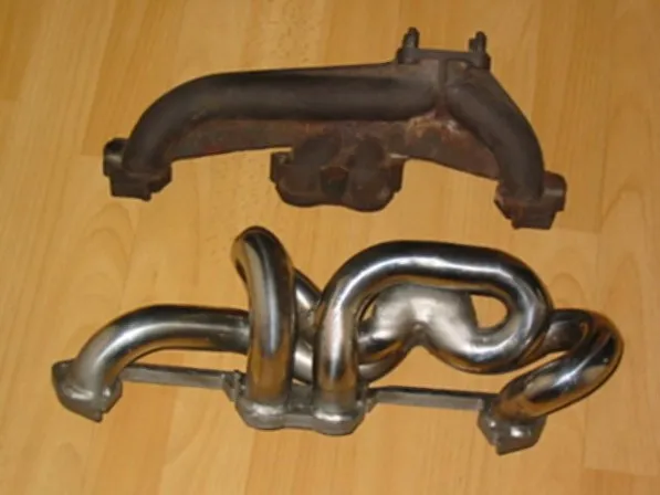

    da es edelstahlkrümmer sind werden die einfach nur poliert. da brauchts kein chrom.
    edit:
    stritzy:
    sind deine auch aus edelstahl? womit schweisst du die?
    welches material haben deine flansche?
    dein muster sieht ja doch etwas rostig aus.
    mfg
    holger

    Original von Buckaroo
    Doch sonst glänzt es nicht bunt nach'm Warm werden und dann geht's um die Wärmeabstrahlung. Kostet für'n 4 Zylinder Krümmer um die 120 Euro das beschichten.
    stritzy: Welches Formgas nutzt du?

    also der krümmer an meiner 600er hornet wird auch schön bunt und ist nicht verchomt. ausserdem wird er öfters mit stahlfix poliert... da wär ne chromschicht schon lange ab *g*

    Chromoflex oder so nennt sich die Beschichtung. Hält bis um die 1000° ;) Und 55% geringere Wärmeabstrahlung.

    so die herrschaften
    ich glaube das das teil schon ne kopie von angelo ist ist nur ne vermutung von mir
    es sind sehr viele gebogene stücke die mann kaufen kann aber auch sehr viel was mann selber biegen muss
    hab mir das teil genauer angeschaut ich sage nur respekt dem jenigen der was das gemacht hatt WAHNSINN du musst erst mal ein plasma haben um das alles herauszuscheiden da wartet ne menge arbeit auf mich und die kollegas aber wird schobn werden hoff ich

    hmmm mit nem plasma?? da haste aber noch genug daran nachzuarbeiten. haste niemanden der die dir fräsen kann????

    Wo ist das Problem?
    Die Flansche?
    Kenn jemand der dir das Zeugs lasern kann ;)

    hab letztens edelstahlteile gesehen, die per wasserstrahl geschnitten wurden... sahen auch recht passabel aus.
    wenn ich das richtig verstanden hatte. hatte nicht nochmal nachgefragt *g*

    wasserstrahl ist supergenau, nimmt sich praktisch nix.
