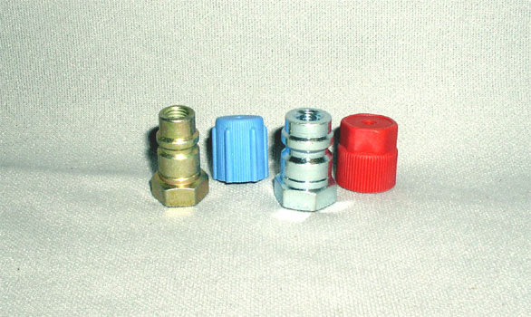

Natürlcih kommt zu dem Kältemittel noch das entsprechende Kompressoröl mit in den Klimakreislauf. Da muss man bei einer Umrüstung von R12 auf R134 auch aufpassen. Entweder das alte Öl komplett entfernen (was sehr schwirig ist) oder das neue Universalöl von Hella 8FX 351 214 - 021 verwenden.

Bei mir ist ein Aufkleber drauf R134a. Wurde also scheinbar schon umgerüstet.
Gerd -
Din Croma ist ja schon ziehmlich neu, der kann auch schon ab Werk 134 gehabt haben
