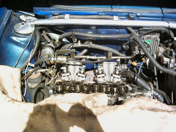

So hier die ersten Bilder:

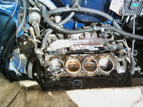

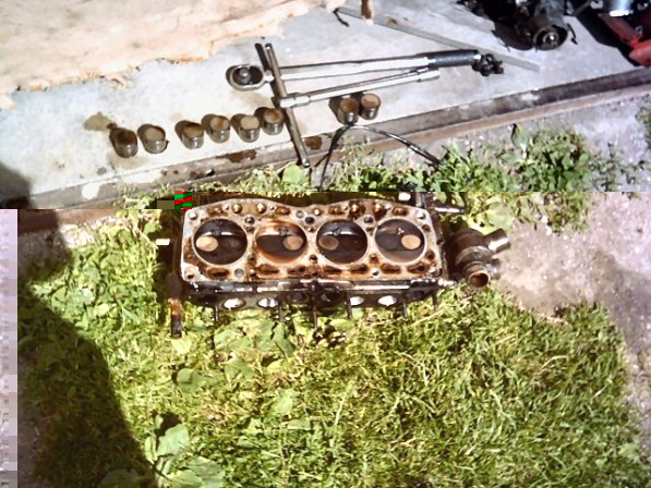

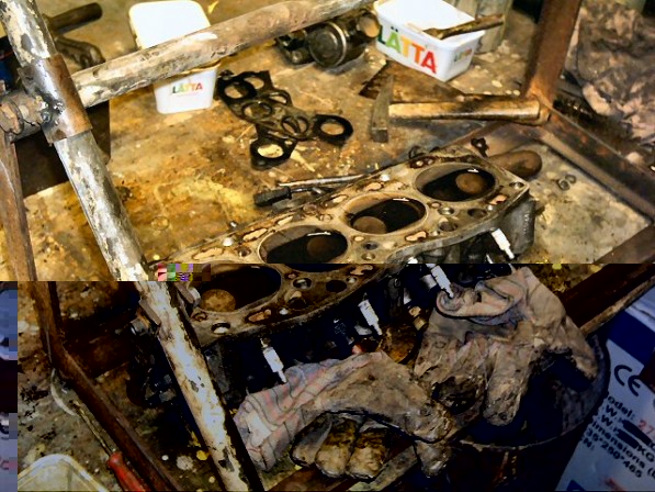

Also 2 Zylinder ist ziemlich sauber, denke mal dort wurde ordentlich Wasser verbrannt. An den Ventilen sind auch ziemliche Ablagerungen, hauptsächlich weiße Ablagerungen, ich denke mal Kalk vom Wasser oder so?!
Keine Ahnung auch egal. Wird alles sauber gemacht. Kopfschrauben ließen sich ohne größere Anstrengungen lösen. Nockenwelle ist wohl etwas angefressen, sieht an einigen Stellen jedenfalls merkwürdig aus. Auch egal kommt MPI Welle rein.
Auf dem letzten Bild habe ich Teilereiniger in den Brennraum gemacht und will jetzt mal schauen ob die Ventile auch noch dicht sind.
Kopfdichtung ist am Block förmlich festgebacken, muss ich mir was überlegen wie ich die runterkriege ![]()
