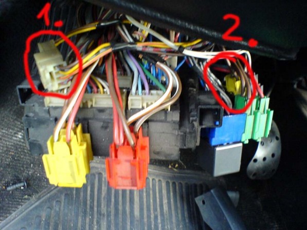

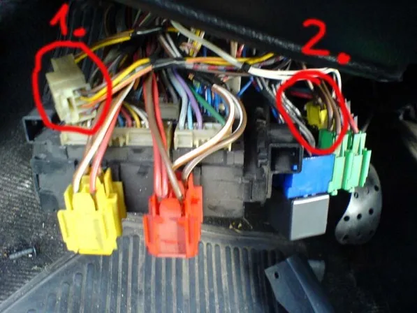

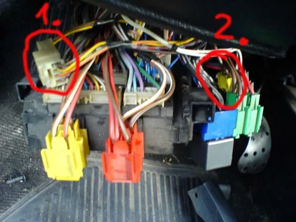

  • blindco
    also mit 1. gekenzeichnet ist der stecker denn ich meine der ist original vom turbo da gehen vier kabel ran aber am gegenstück sind nur drei belegt
    die dann zum relais gehen das bei mir an position 2. irgentwo rumhing ist weis gewesen der stecker wo das relais hinkomt ist bei mir zweimal um denn sicherungskasten gewickelt
    sprich die drei kabel muste dir wohl oder übel selber ziehen komste nicht drum rum
