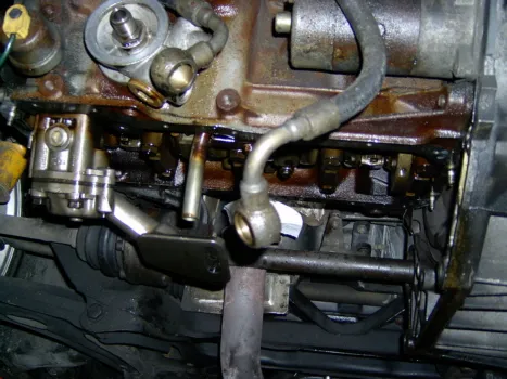

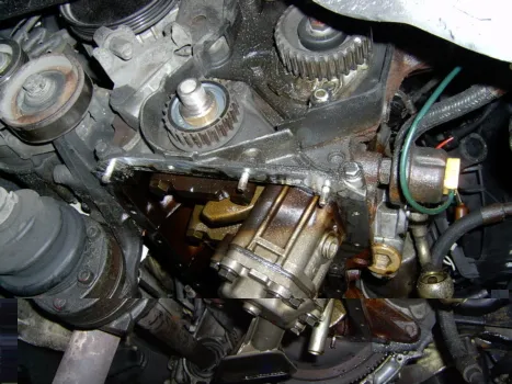

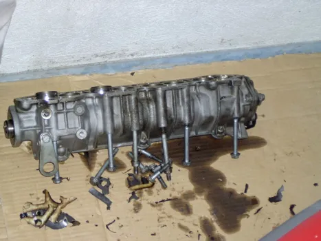

  • Ich wechsle gerade alle Motordichtungen und hab eine Frage zu Dichtmassen.
    Bringt es was, wenn ich erst die Metallflächen mit Dichtungsmasse dünn einschmiere, dann die Dichtung drauf und zusammenschrauben?
    Könnte doch ein zusätzlicher Schutz sein.
    Lt. Beschreibung dichtet die Masse auch ohne Originaldichtung ab und das bis 250 Grad und bei hoch beanspruchten Teilen.
    Hier noch ein paar Bilderchen:
