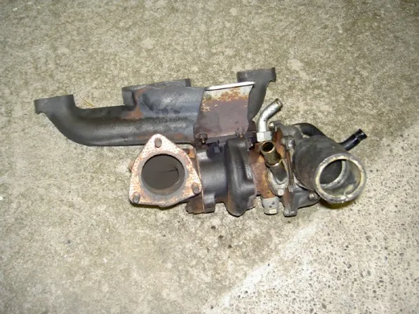

Umbau von IHI auf Garrett

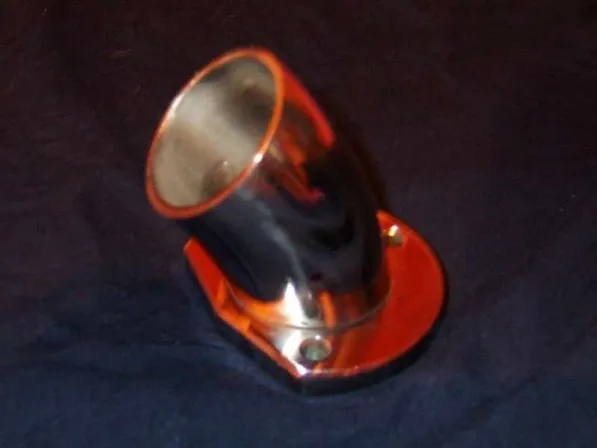

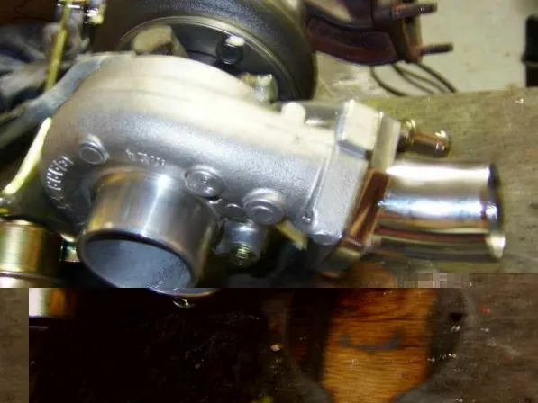

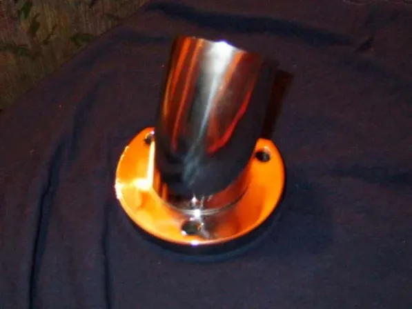

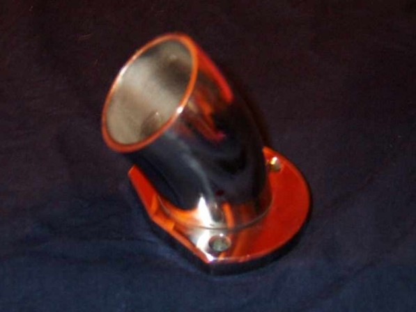

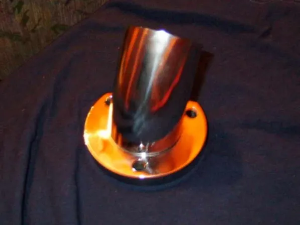

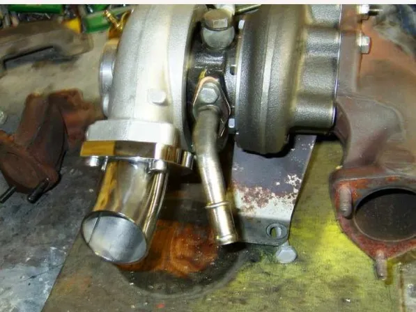

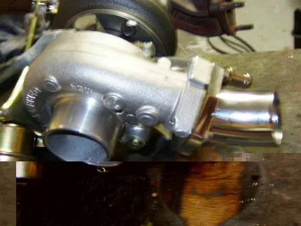

    hab heut mal für Progetto Sud etwas gebastelt, und zwar ein Adapterstück für die Verdichterseite, da diese überhaupt nicht passt.
    hier mal paar bildchen ( damit du nicht denkst dass ich auf deinem lader schlafe :)
    :D Gut Ding will Weile haben.
  • Kaktus 8o8o8o8o
    Oh mein gott!! hab dich nicht umsonst als chef bezeichnet :D
    Hab nie daran gedacht dass du auf meinen lader rumhocken würdest ;)
    Das sieht ja mega aus freue mich schon dass morgen an meinem motor zusehen :D
    Dass mit der schraube sollte nicht so ein problem sein werde es morgen mal holen gehen und dann zum kaufmann schnell vorbei gehen um zu sehen ob es auch wirklich passt...
  • Müsste auf dem Adapter nicht ne Art Erhöhung hoch damit der Ladedruckschlauch nicht runterrutscht?! So als Sicherrung oder hält des so?

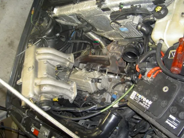

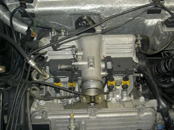

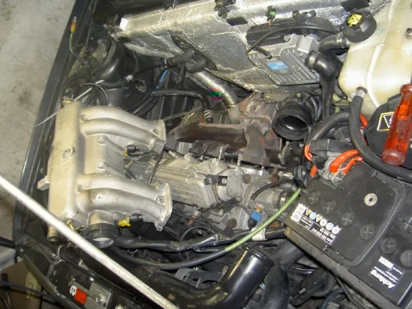

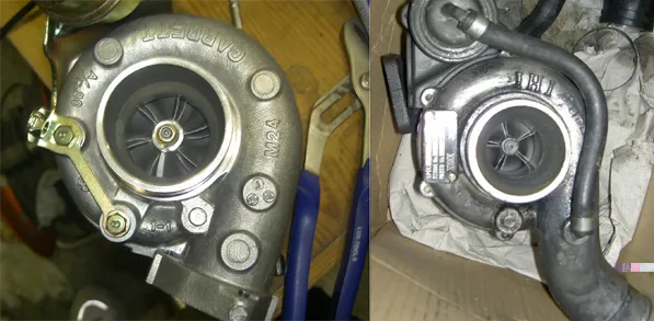

  • Sooo..
    Nun ist ne weile vergangen.. nach langem hin und her mit dem lader ist er am montag endlich mal montiert worden, aber noch nicht gestartet worden...
    Mit vielen kleinen hindernissen sitz nun mal alles so wie es sein sollte..
    das einzige kleine problem ist nur das schaltgestänge aber sollte diese woche auch noch behoben werden und dann stehts dem ersten versuch nichts mehr im wege..
    Hoffen wir nunmal dass die teile morgen aus italien kommen dan kann gestartet werden ;)
    Bilder und erlebnis folgen noch..
