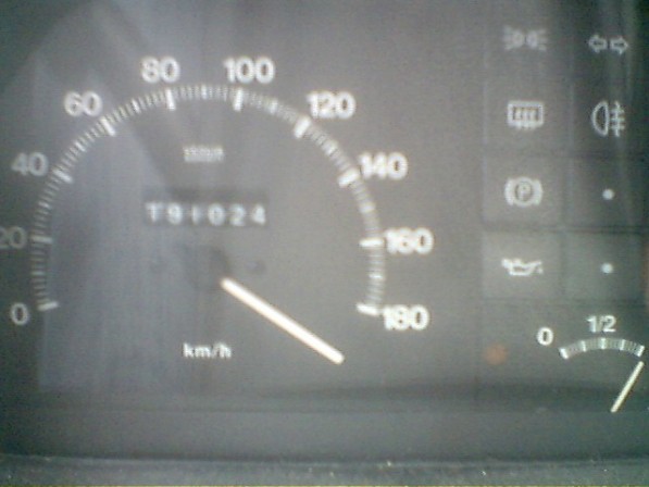

  • na klar. Was meinst du wie dieses Bild entstanden ist? Da hatte ich auch keineni Beifahrer
    Aber lass halt mal jemanden hinter Dir her donnern.
