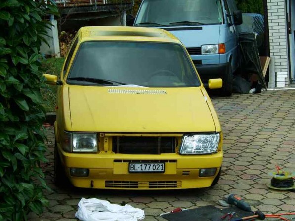

so...... tag nr. 3 der restauration .... fazit:
scheisse, worauf hab ich mich da eingelassen ! ![]()

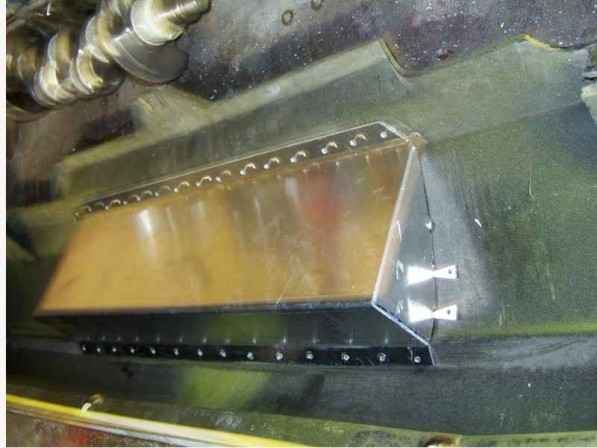

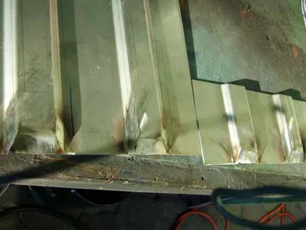

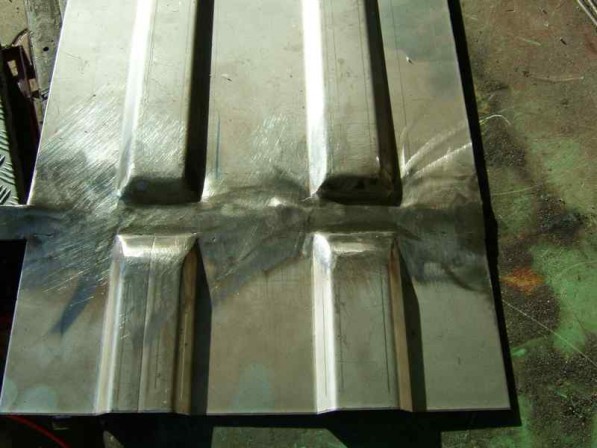

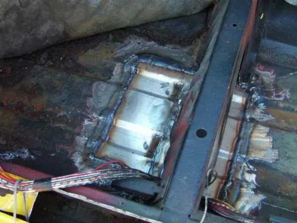

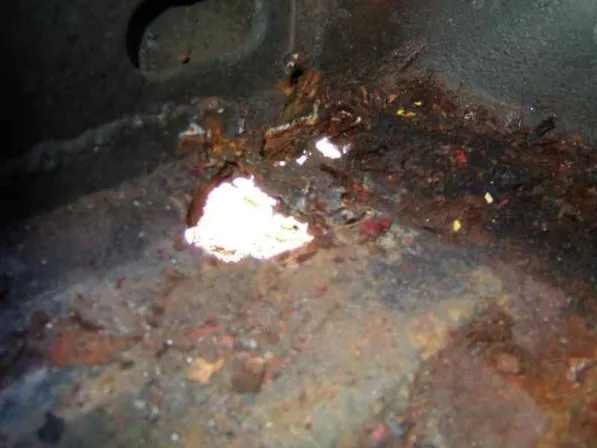

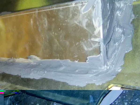

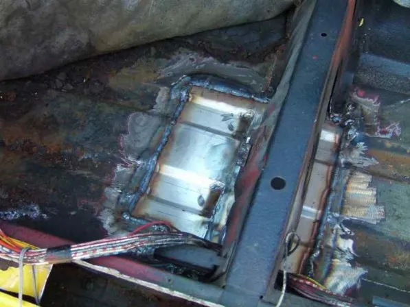

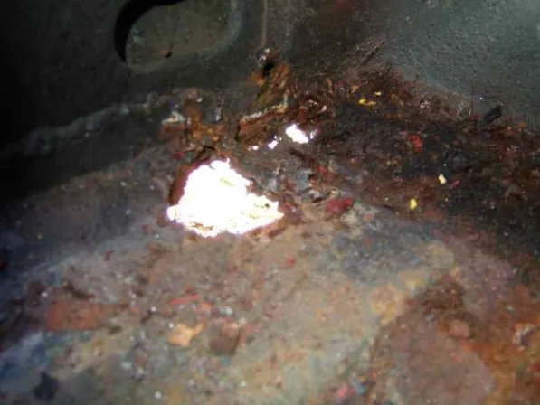

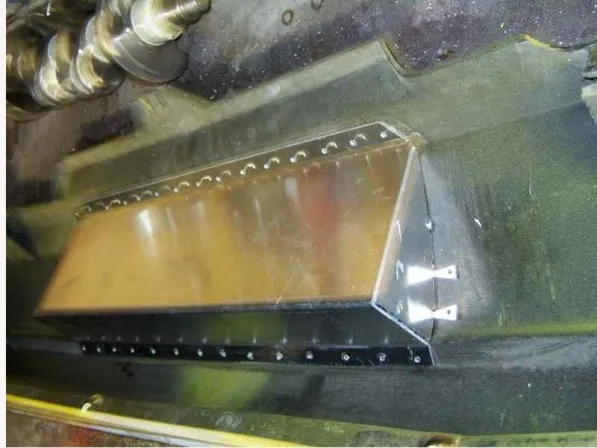

naja, aber hab mal fleissig weitere 4 durchrostungen freigelegt und 2 davon schon mal geschweisst. der grösste brocken war vorerst mal das loch unter der traverse beim fahrersitz. ist aber gemacht und sollte zumindest an dieser stelle nie mehr rosten, da ich für sämtliche schweissarbeiten rostfreies blech verwende.

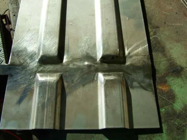

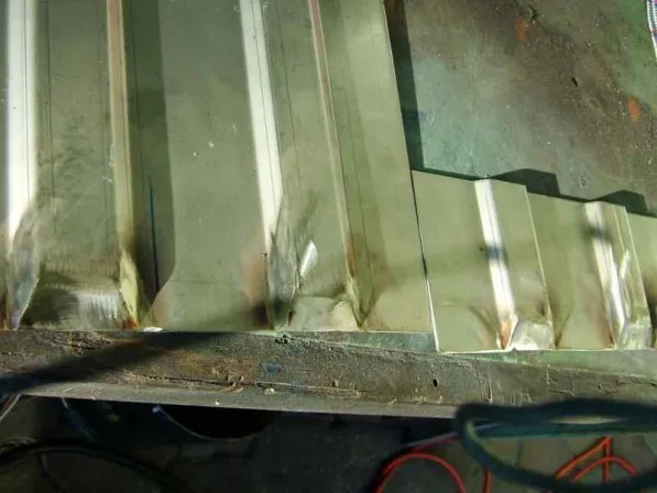

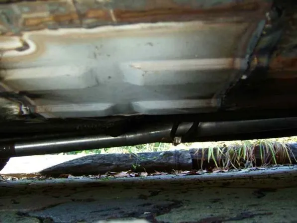

hab versucht die bodengruppe zu rekonstruieren, sieht nun ungefähr so aus:

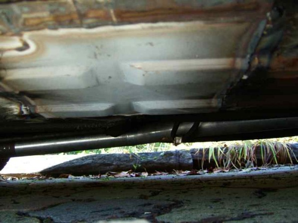

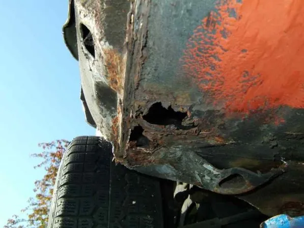

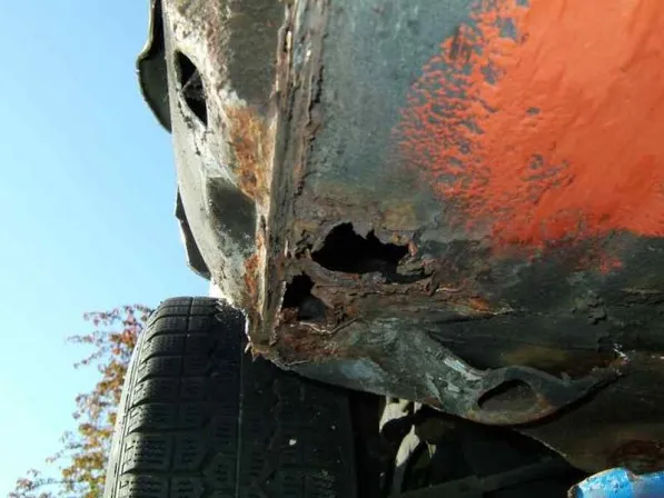

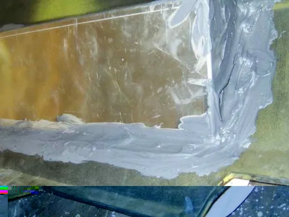

und das nächste opfer gibt nicht wenige arbeit, am aussenschweller siehts genau gleich aus, der hammer verschwand darin, seht selbst
Mal ne Frage, du verwendest Rostfreien Stahl wenn ich das richtig sehe. Rostet das da nicht sofort wieder? Wegen dem Konflikt, Edles und Unedles Metall?! Hab da irgendwie sowas im Hinterkopf.
nee passt schon, wichtig ist dass die schweissnähte gut nachbehandelt werden. denn dort fängts ja immer an zu gammeln.
aber ich denke mal ich weiss was du meinst. fremdrost? wenn edelstahl mit rostigem stahl in berührung kommt, dann fängt auch der edelstahl an zu rosten. aber beissen tun sich die stähle auf keinen fall.
aber ich werd ja dann sehen wie lange das hält, aber ich nehme mal an länger als der rest ![]()

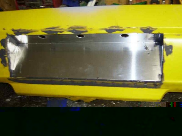

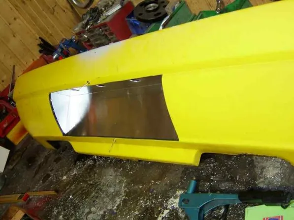

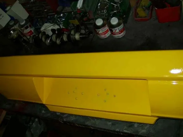

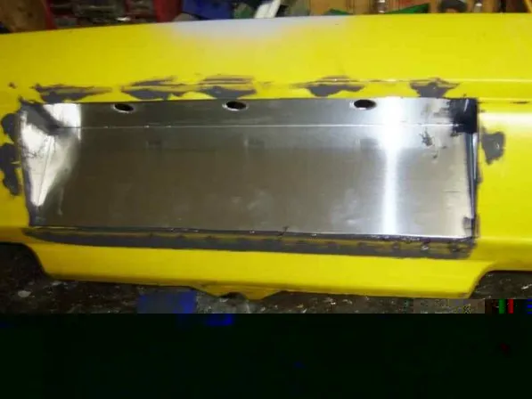

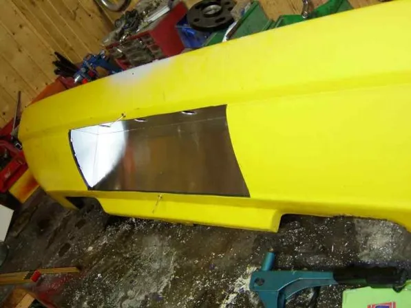

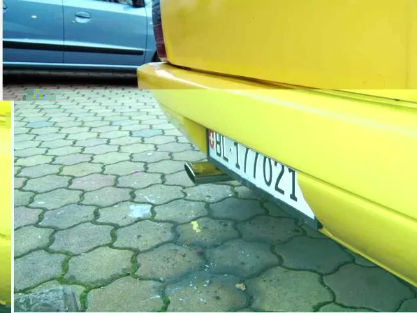

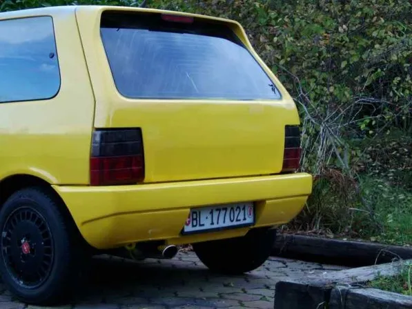

so, und weil schon so früh dunkel ist draussen gings im keller weiter, hatte leider keine cinque heckschürze , deshalb musste ich das etwas anders machen mit der nummernschildaussparung.
was du da leistest......! ![]()
lg und weiter so :]
serge
Die schöne 1er Stoßstange ![]()
Will ja jetzt echt nix sagen *duck* aber beim MK1 gehört das Nummernschild an die Heckklappe ![]()
Auch von mir Respekt ![]()

Beide Schweller innen und außen Blech z.T. nicht mehr vorhanden und keine Verbindung zum Bodenblech mehr.
Radläufe hinten innen und außen …….

ja ist schon schlimm wie die dinger rosten, wenigstens hat der nen grund mit 20 jahren auf dem buckel. aussenschweller ist bei meinem auch nicht mehr zu retten, und innenseite wurde schon mal gemacht, ist aber wieder durch. aber ich fands zu schade nen 85er wegzuschmeissen.
Acki, ja ich weiss, der schöne 1er so verhunzt
aber wart ab bis du den rest siehst, dann bekommst du erst recht die krise
naja mal schauen wie's kommt.

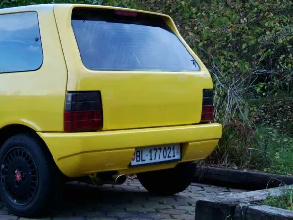

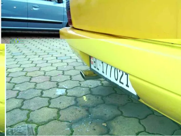

das 1er heck gefällt mir wirklich sehr gut und bleibt ansonsten auch unverändert, aber das einzige was mich daran immer störte is dass es so aussieht als hätten sie damals bei fiat vergessen dass ein auto noch ein nummernschild braucht........ und dann einfach so drauf gepappt auf die heckklappe....nööö .
find zwar nen original 1er auch schön, aber nur dann wenn wirklich alles 100% orig. ist, was bei meinem gar nicht mehr möglich ist durch das schiebedach das nicht mehr zu retten ist :O

find das 1 ér Heck eh schöner als des 2 ér, weil nicht so lang (1 ér Heckklappe ist kürzer!), denke ich werd das bei mir auch noch máchen, sobald die Stosstangen zum Lacker gehen, muss nurnoch ne 1 ér Turbo Heckklappe finden ![]()

hab in der zwischenzeit halt noch den dom vorne gemacht, loch in der a-säule hinter dem kotflügel usw.

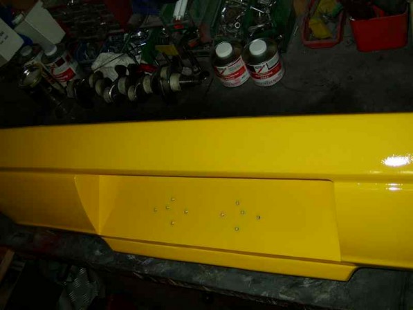

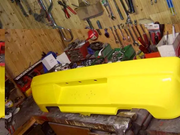

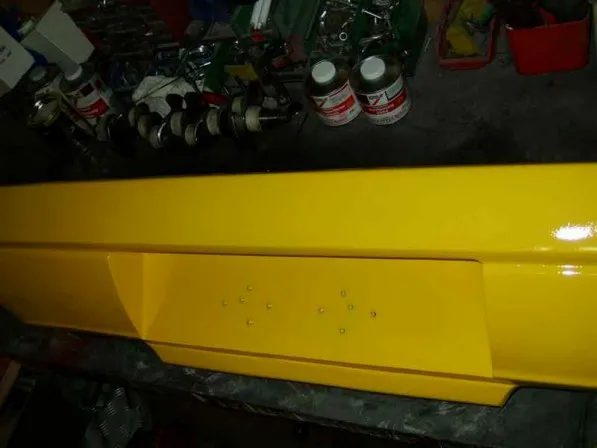

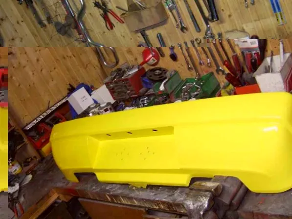

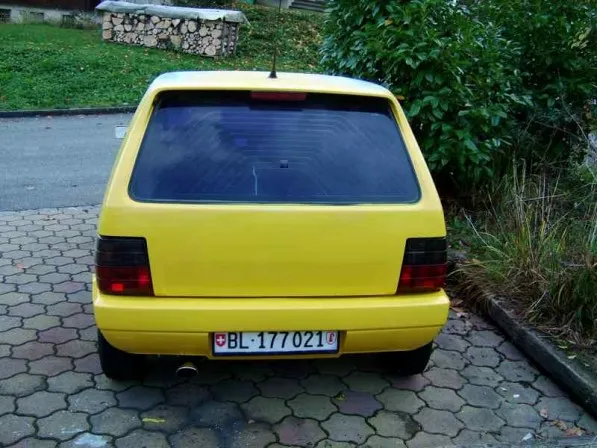

und meine heckstange mal vorlackiert, um zu sehen ob das ganze optisch hinhaut, ein paar stellen muss ich nochmal anschleifen, aber im grossen und ganzen ist sie doch gut gelungen fürs erste mal, was meint ihr dazu?

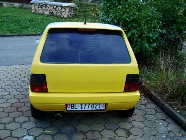

so, zwischenstand:
wieder mal beim rost.... dann dachrinne zu gemacht, heckstange mal probehalber mont. und mit den scheinwerfern begonnen.
