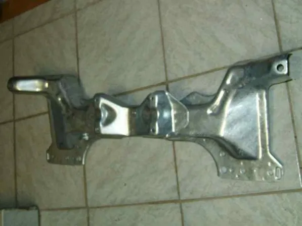

    sooo, scheibchenweise gehts weiter, heute die sandgestrahlte und entrostete ( nur leicht rostig) Traverse vom Feuerverzinken abeholt.
    eine stelle mehr am uno, die niemals wieder rosten wird. :bier:
    :D Gut Ding will Weile haben.

    Kannst du mal Bilder vom gestrahlten Uno machen?
    Strahlt man da alles? ?(

    gestrahlter uno ? das ist nur ein uno, kein atomkraftwerk ! :D
    finds einfach scheisse wenn die technik auch anfänkt zu gammeln, und an einer traverse geh ich sicher keinen rost schweissen usw.
    deshalb hab ich das gemacht bevor es soweit kommt...
    die traversen fangen langsam an den kanten an zu rosten , aber vor allem im bereich unter dem Bremszylinder, wenn da was runtertropft löst es den lack und schon rostet es. da kanns nun draufpissen soviel es will :]

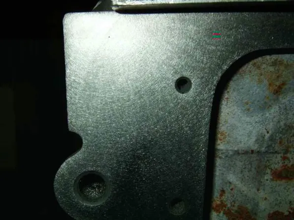

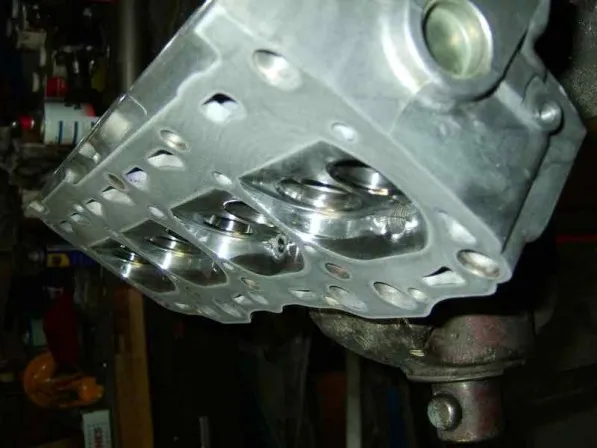

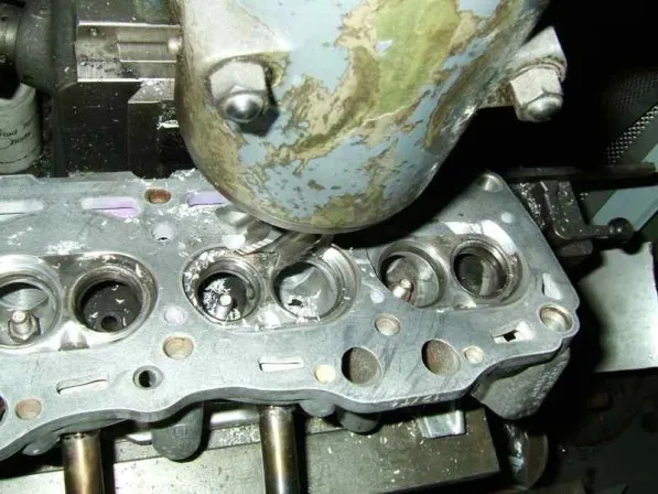

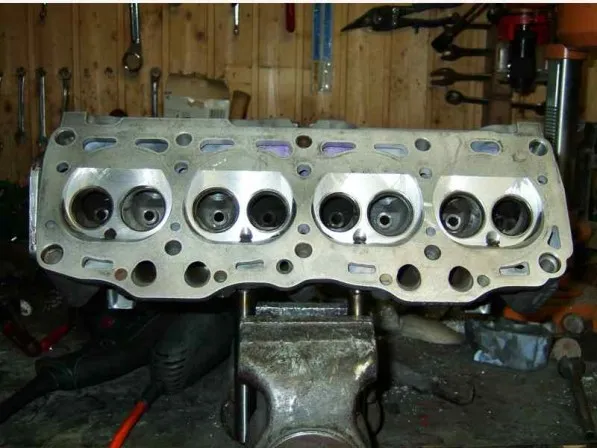

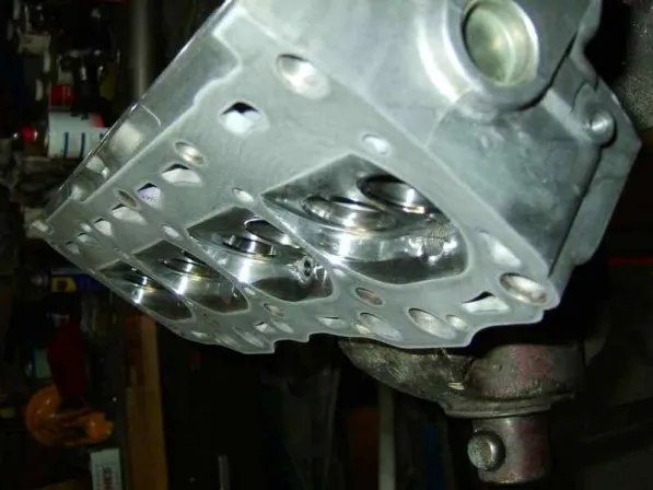

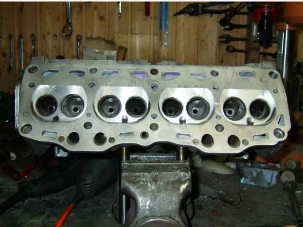

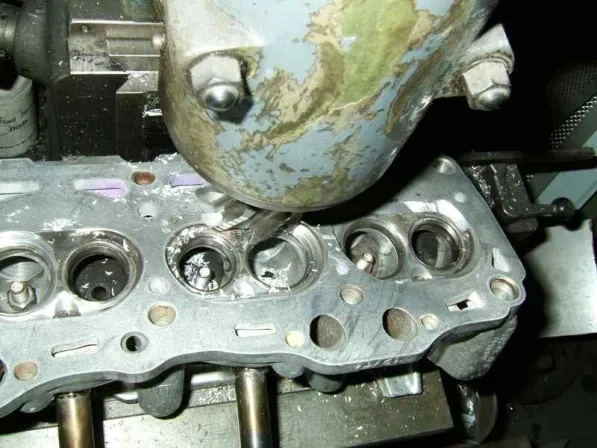

    So, das war mein Freitag abend :( :
    und morgen gehts weiter mir kanalbearbeitung und verschleifen der übergänge.... nachrüsten des klopfsensors usw.
    zwischenstand, brennräume geschliffen und poliert...
    11.12.05 : mal den gerümpel an den block gehängt um mir gedanken für die wasserleitung usw. zu machen.
    und erstmal die motornummer weggezaubert, um das ganze Tüv (mfk) fähig zu machen :D
    sodele, und so sieht mein einlassventil aus, Auslass wird nur leicht geändert.

    Welchen Durchmesser hat der Schaft unten wenn ich fragen darf? :D
    Und bis wohin hast du das Ventil "verjüngt"?
    Ach ja, klopp beim Hitzeschutzblech die mittlere Lasche um, erspart dir viel Arbeit wenn das Blech mal absoll. Die äusseren reichen dicke, bei mir hängt es sogar nur an einer Lasche :D

    • #77
    also die mutter bei der mittleren schraube des blechs mach ich sowieso nie drauf :D schade um die zeit. aber die lasche lass ich lieber dran, damit das teil nicht rumwackelt.
    beim 1.4er/punto haben sie das schon etwas eleganter gelöst.
    ach ja, der ventilschaft hat unten nun noch 6.5mm, verjüngt bis anfang führung bei geschlossenem ventil.

    • #80
    Serien Führung oder gefräste Führung?
