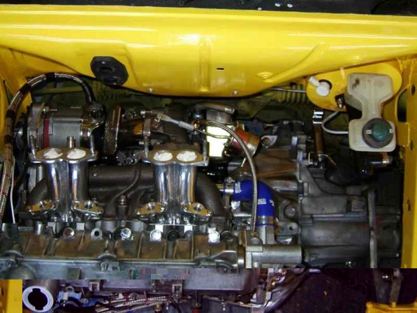

so, heute ging wieder einiges. sind aber noch viele viele arbeiten zu machen bis er das erste mal schnurrt.....
heute gemacht:
-noch nicht passende ventilspiele eingestellt mit dünneren ventilplättchen und speziellen stösselbechern..

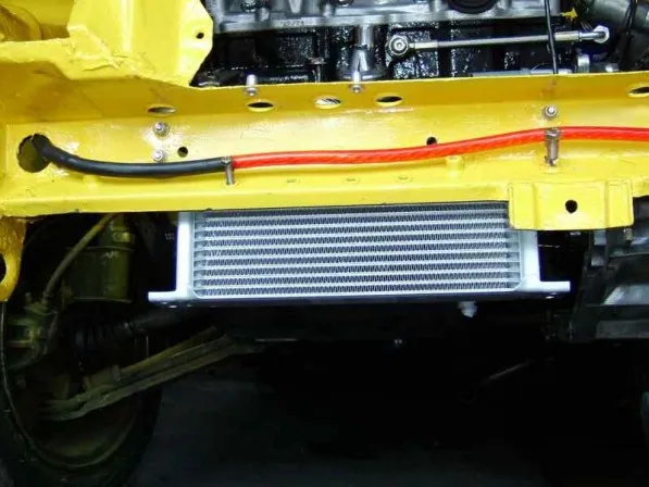

- neuen grösseren ölkühler mit leitungen moniert.
- anlasser montiert und angeschlossen

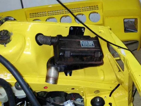

- luftfilterkasten abgeändert für montage auf linker seite und direkter luftführung...
- viel vor dem auto gestanden und bei ein paar bier überlegt was ich wie machen soll...
hier ein paar bildchen für die bildgeilen
luftfilterkasten mit anschluss zum LMM
nochmal ölkühler

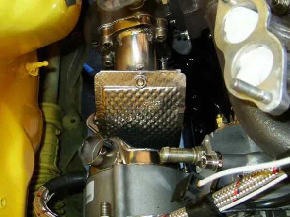

Der Inhalt kann nicht angezeigt werden, da er nicht mehr verfügbar ist. und natürlich nicht zu vergessen das hitzeschutzblech zwischen kniestück und LIMA dass schon mit überschall im kampfjet im einsatz war
vielleicht bringts dem uno ja glück
das wars im grossen und ganzen schon für heute....gut ding will weile haben...
Mach mal Bild von der Ansaugbrücke
1.6er mit 1.3er Technik? Bin mal gespannt was raus kommt!
Luftfilter montierst du dann direkt vorne?
Denke mal es kommt also auch wieder eine Brücke zum Einsatz mit Drosselklappe an der Seite? -
brücke kommt eine neue variante.... die ist noch in bearbeitung
da kommt erstmal eine originalbrücke drauf... so wie der motor jetzt aussieht hab ich schon genug theater auf unserer MFK (tüv) bei der abnahme........ ist zwar offiziell ein 1.3er auch mit motornummer...

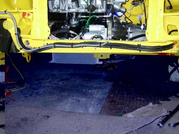

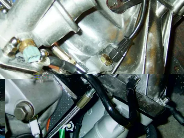

so, die letzten tage zwar nicht viel zeit gehabt aber wieder ein kleines bisschen kabel gestrickt.
rechte kabelbaumseite soweit bis auf kleinigkeiten fertig... nun folgt noch etwa das doppelte an arbeit... microplex-kabelbaum und linke seite licht,lüfter usw..
und der luftfilterkasten hat auch ein neues zuhause gefunden
Das mit dem Kabelbaum aussen lang legen gefällt mir, schaut dann im Motorraum aufgeräumter aus.
Ob das flexible Rohr am Filterkasten so gut ist?
Wieso hast du den Restriktor drin gelassen?Ist das Masseband vom Getriebe zum Zylinderkopf (vermuete mal die 2 Masseanschlüsse von der Jetronic als Grund) wirklich nötig? Hab nie den Spannungsunterschied gemessen.
das mit dem flexrohr hat seine gründe.... aber das gehört hier jetzt nicht hin..
nötig wäre vieles nicht gewesen acki....
aber wenn ich nur das nötigste machen wollte könnte ich auch nen 45er fahren..
