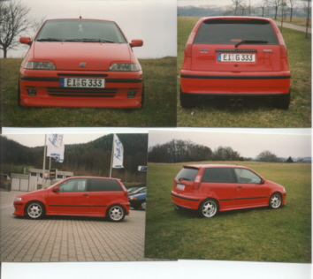

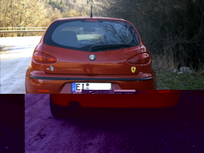

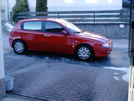

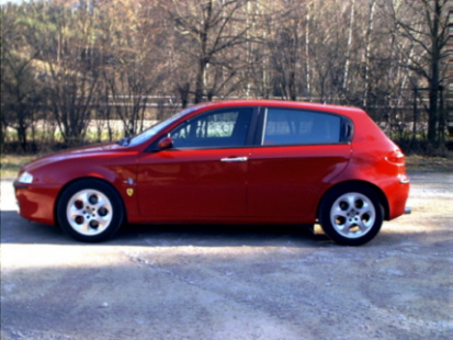

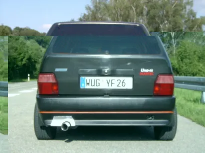

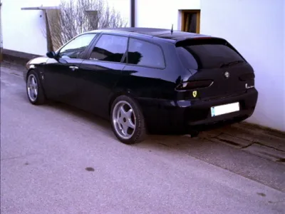

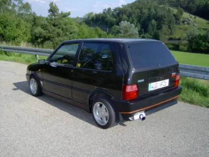

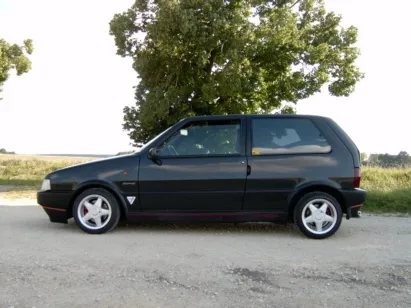

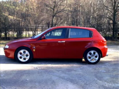

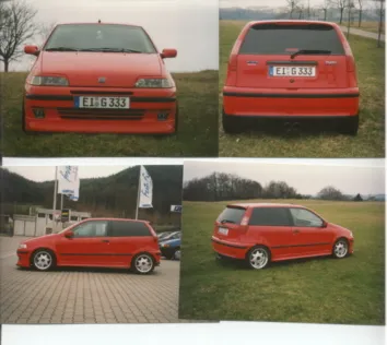

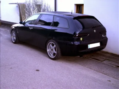

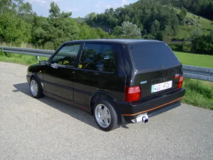

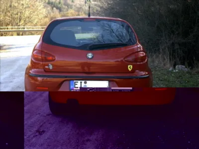

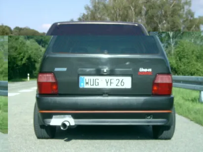

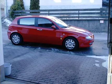

Hier ein paar Beispiele
156er Sportwagon: CFC greylight
Je nach Sonneneinstrahlung erscheinen die Folien natürlich etwas anders, deswegen die vielen Bilder!
Vielleicht kannst Du's Dir jetzt besser vorstellen!
