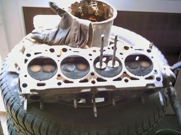

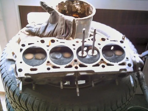

Weiß nun nicht wie der Kopf vom 1.5er ausschaut, so sieht er vom 1.6er Tipo aus:
Vom 1.6er hab ich Einspritzeinheit rumliegen und die Zündbox (da ist nur nen Stecker mit 3 Kontakten dran...).
