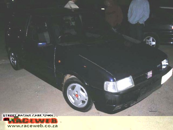

    hatte die ganze zeit diese Felgen auf meinem Uno.
    Waren die 13" 5,5J .
    Hab mir jetzt die gleichen in 14" 5,5J geholt. Das sind die vom Tipo.
    Mit welchen Reifendimenssionen darf ich die fahren bzw. kann ich sie fahren? Kennt jemand die Marke der Felgen?
    Mfg. Sebastian
  • Hallo,
    zur Zeit sind 175/60 14 drauf. Die schließen mit dem Radkasten ganz gut ab. Sieht auf jeden fall besser aus als mit den 13" Felgen. Aber schleifen wird da nix bei 185/55 14 oder?
