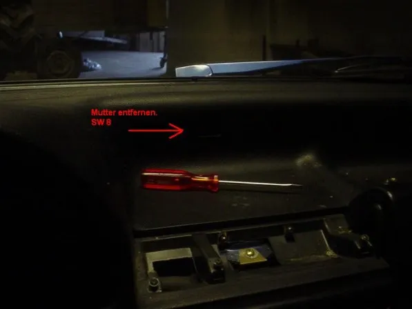

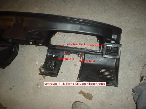

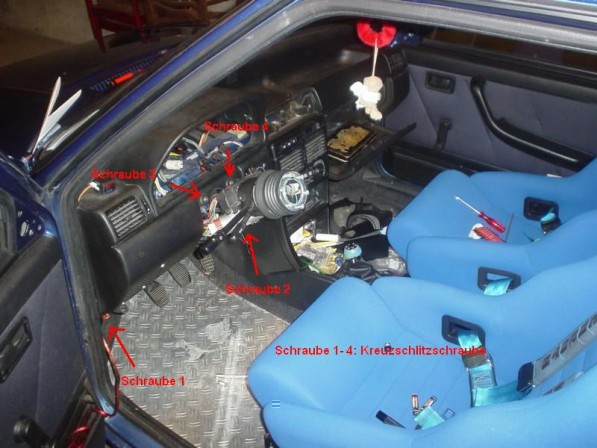

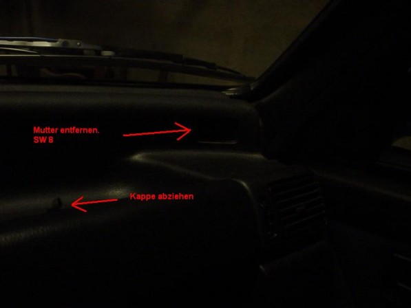

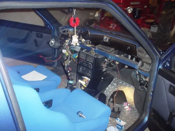

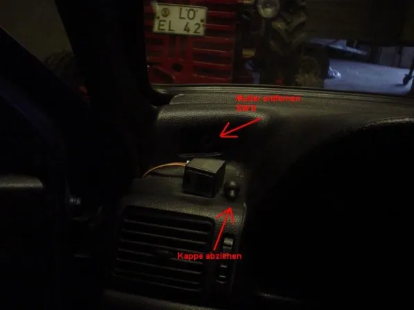

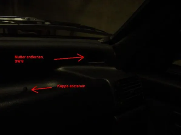

    Hauptarbeit:
    fiat-uno-ig.de/attachment/2477/
    Wenn alle Schrauben (insgesammt 10 Stk.) gelöst und entfernt sind ist das Amaturenbrett bewegt werden und von den Stehbolzen oben abgezogen werden.
    Bei mir klemmte das ganze am Anfang ein weng aber mit einem herzhaften Ruck (kontrollierte Gewalt ;) ;D ) lößte sich dann die ganze Sache.

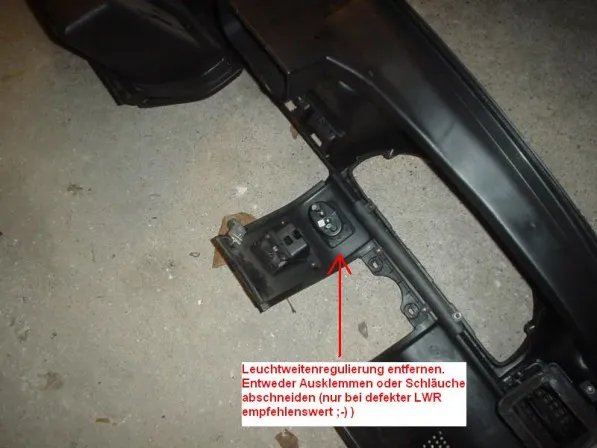

    Danach kann man das Amaturenbrett leicht kippen/neigen um an die Kabelbaumhalterung und Leuchtweitenregulierung zu kommen und diese lösen

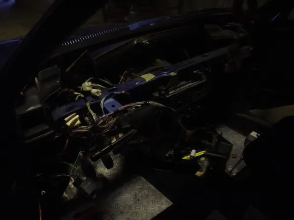

    Wenn das alles gelöst ist kann man vorsichtig das Amaturenbrett nach oben kippen und hochziehen. Dabei sollte man vorsichtig sein das man die Hebel am Lenkstockschalter nicht kaputt macht. Am besten man ist zu 2.
    Wenn dann das Amaturenbrett draußen ist schaut die ganze Sache dann schlußendlich so aus
