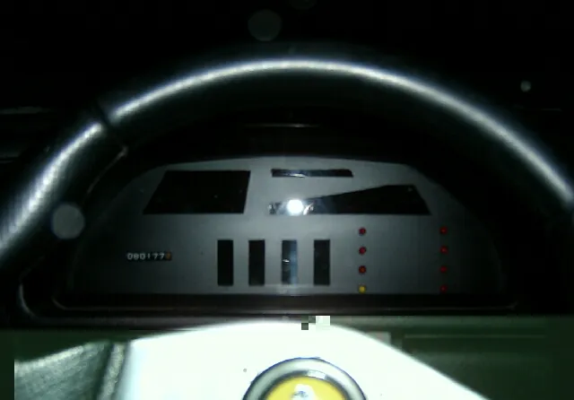

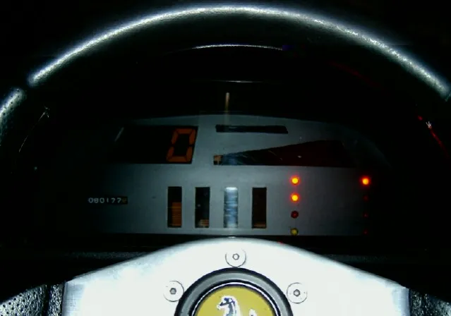

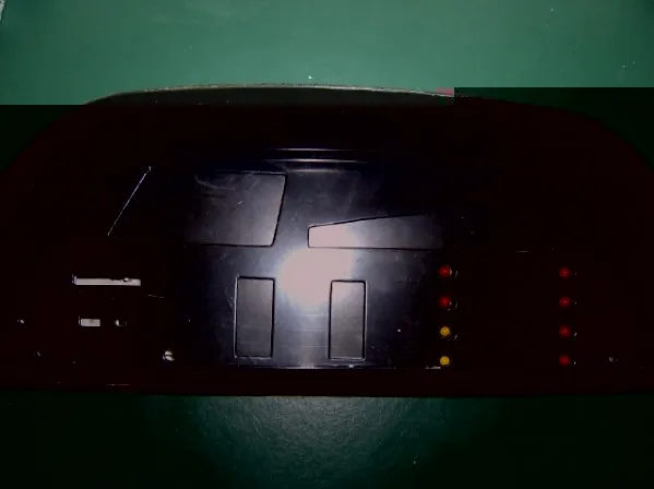

hier mal bei einer probefahr mit meinem fast fertigem tacho!!!muß jetzt nur noch das plexiglas fertig machen!!!

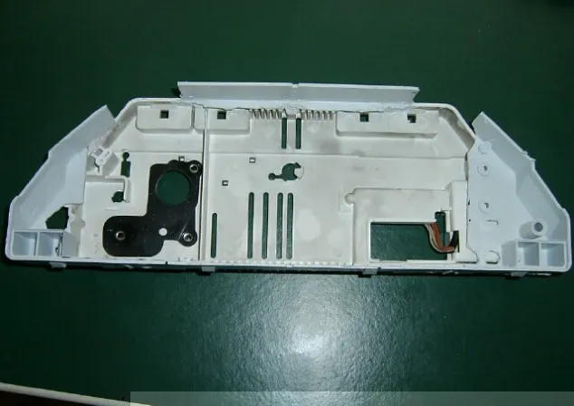

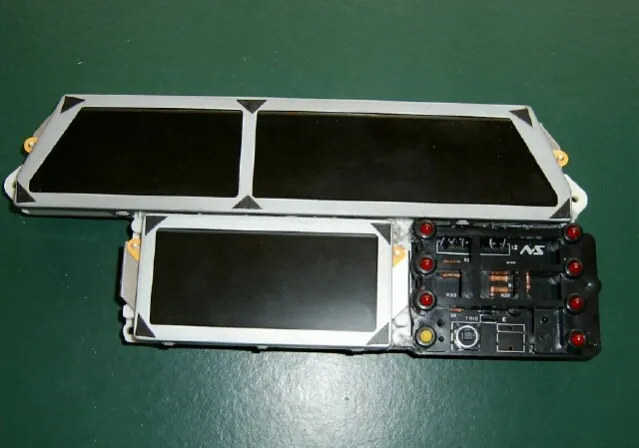

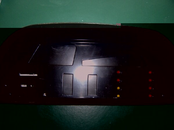

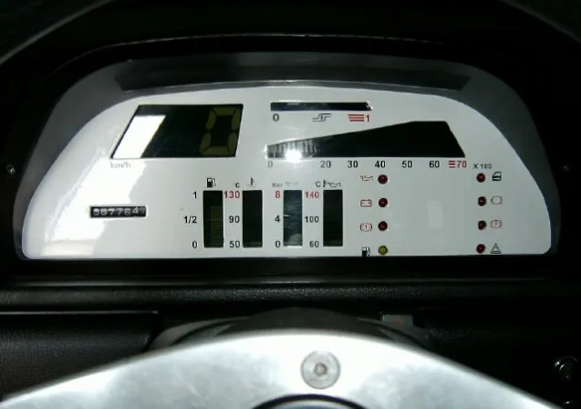

So endlich fertig!!

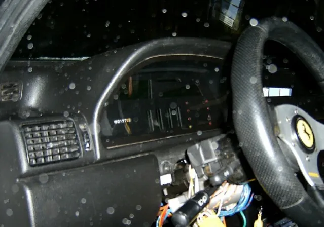

hab da für euch noch ein paar bilder gemacht.so und das mann sieht das er au im 2´er amaturenbrett sitzt hab ich noch eins.
so ihr könnt euch jetzt selbst ein bild machen!!!

ich find das geil das teil vielleicht andere farbe noch sicht so braun aus die beleuchtung aber sonst kommt des ding voll knightrider
