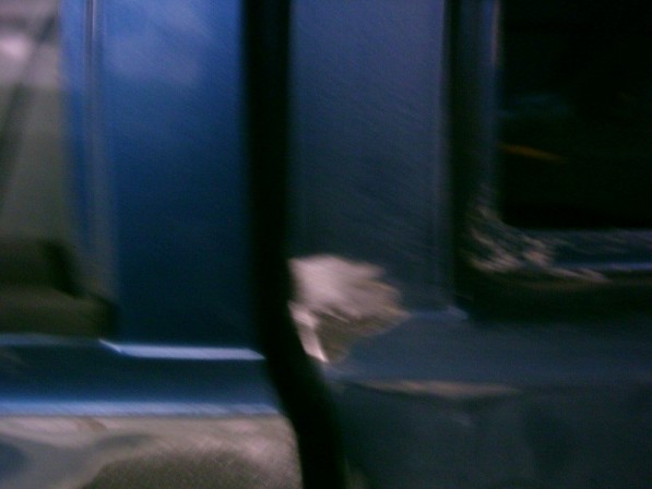

  • Also auf der Fahrerseite ist ein kleiner Riss an der B-Säule auf höhe der hinteren Seitenscheiben.
    Wie gehe ich am besten vor?
    Blech von Innen anschweißen und an der Stelle direkt nen Schweißpunkt setzen?
    Wegen Versprödung und Spannungen bin ich mir nicht so ganz sicher...
    Man könte auch Blech dahinter schweißen und dann durch den Riss noch nen Punkt setzen und den Rest verzinnen... hmm...

  • Naja so groß ist der Riss (hoffentlich) noch nicht.
    Ist erst nen Riss an der äussersten Kante im Lack, kann darunter natürliuch anders ausschauen.
    Damit ich dich richtig verstehe, kleine Loch am Anfang und am Ende. Dann mit dem Dremel o.ä. den Riss entgraten damit ich ne V-Naht legen kann, richtig? ?(

  • Also ich hatte links an der B-Säule auch so n Rostriß drinne. Bei mir wurd das einfach etwas aufgetrennt und wieder verschweißt. Ist halt auf dem Bild sehr schwer zu erkennen aber mit etwas Fanthasie klappt das schon ;)
