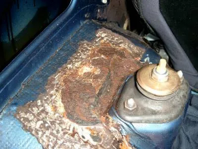

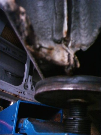

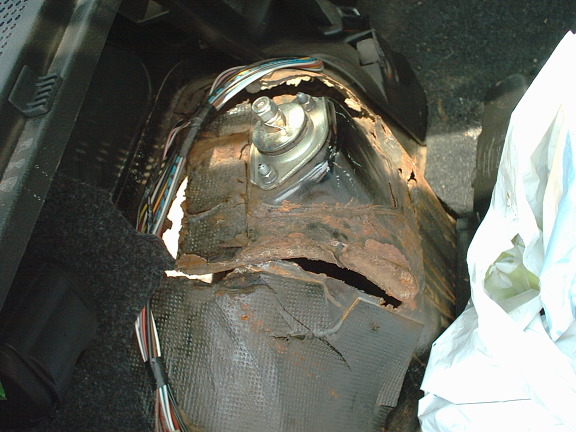

So sieht nen freigelegter Dome aus der Rost hat
So nach etwas rumhämmern:
Sieht schlimmer aus als es ist, hätte man schweißen können.

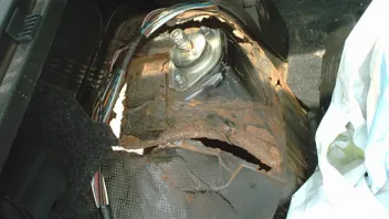

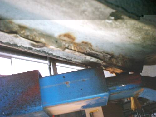

Hier noch ein weiteres Beispiel, was passieren kann, wenn man mal unter die Teppiche guckt.
Das Problem hier ist, dass es nicht nur am Dom gammelt sondern auch in der Seite am Radlauf.
Volker

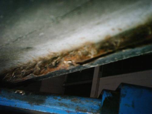

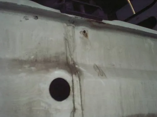

so mal zum einwirken lassen.
morgen wird wieder ein exotischer roster entbeint;) dann kommt hier auch noch text zu den bildern

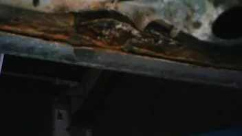

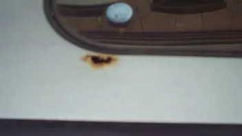

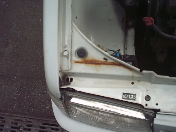

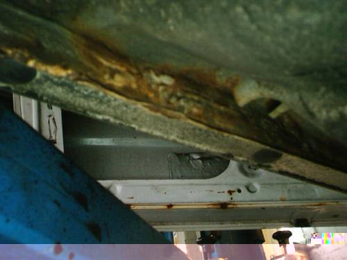

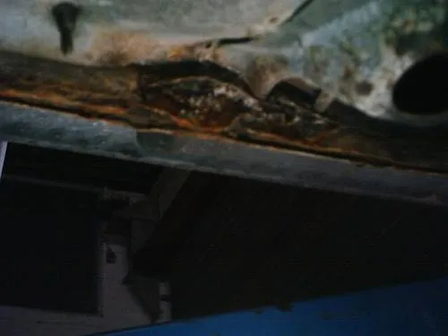

Ich hab da mal so ganz nebenbei n paar Stellen gefunden, weil ich die Scheibe gewechselt habe.. Naja..

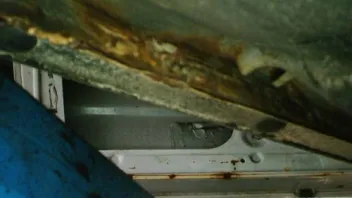

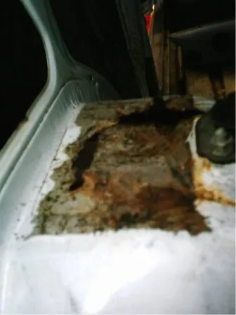

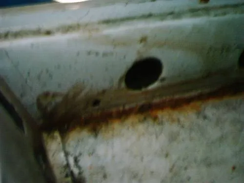

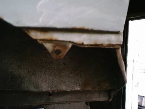

Hier mal bissel im Kofferraum sauber gemacht, und zack da hast es 24.05.05:

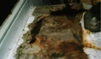

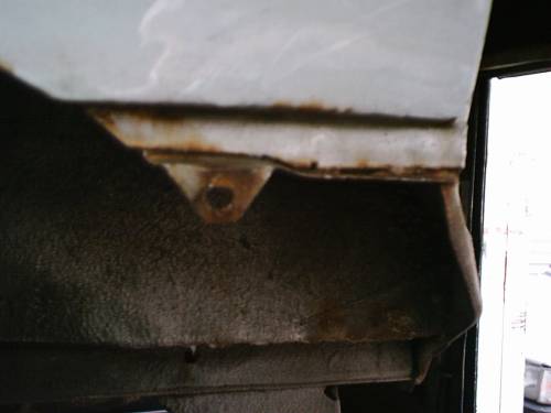

So n paar neue Bilder, bisschen weitergemacht: 25.05.05:
Oh Gott ist der Rostig
Oh mein Gott, ich dachte meiner wär schlecht weil die Schweller hinten durch sind... Das is ja furchtbar hier teilweise! Mittlerweile bin ich froh dass meiner so wenig Rost hat!

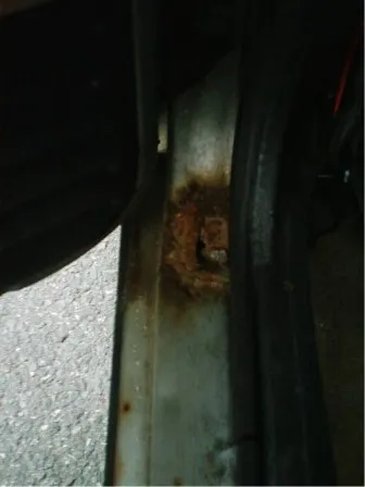

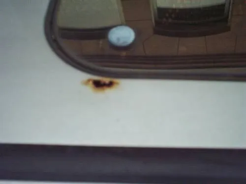

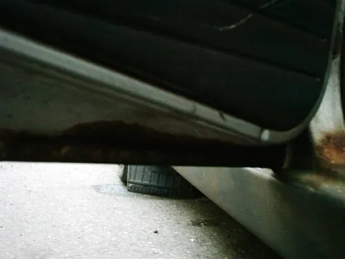

Übrigens habt ihr die Türen vergessen, untenrum und ein Stück hinterm Spiegel gammelt´s gern. Weiß aber eh jeder denk ich mal.

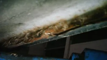

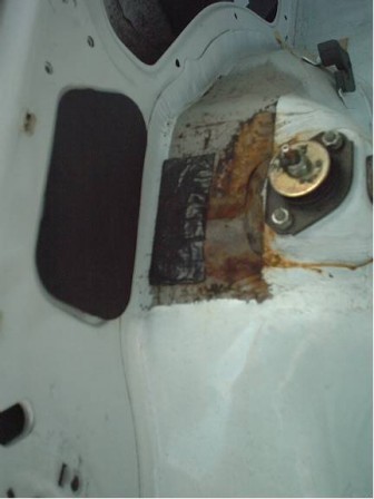

oh hatten heute den tepich hinten wech an den domen und was ist da wohl rost! scheiß schiebedach ablauf !! der schlauch war geknickt und alles lief immer auf den dom haben es heute geschweißt mit 2mm blech und das hält und den schlauch verlängert und unten am schweller rausgeleitet !! zum glück war es nicht voll durch aber egal jetzt ist es gemacht !!
gruß

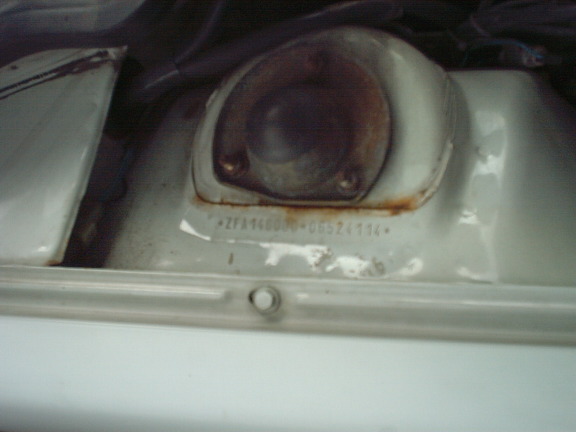

Gut, dass ich kein Schiebedach habe. Aber ich musste meine Dome gestern auch mal begutachten. Links wird wohl saubermachen reichen, aber rechts?

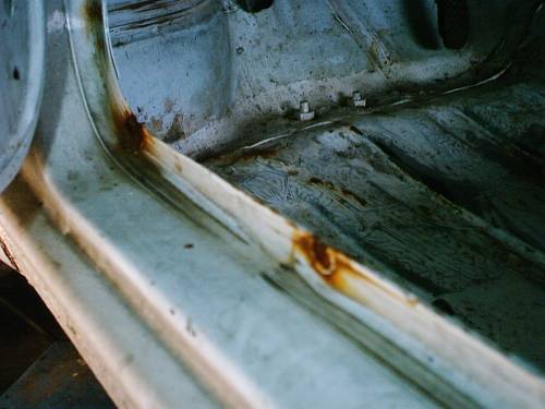

Mal sehen, dann noch Schweller und fertig.
Mein Kofferraum ist ansonsten rostfrei! (hab ich´s gut)
Hier mal Pics, links und rechts.

ich möchte dir keine angst machen aber so sah es beim uno meiner frau auch aus aber mach mal die scheiß teer matte oder besser gesagt rost matte wech !!
da drunter hat es geblüht oh je mit der matte sah es wie bei dir aus !! hab erst mal das zeuch wech gekratzt mit nem schaber aber da drunter na ja war vielleicht noch etwas verstärkt wegen dem scheiß schlauch der geknickt über dem radkasten lag aber sonst wie bei dir.

schieben als nächstes mal ne kammera rein in den schweller und in die anderen stellen wo man nicht hinsieht mal schauen was da kommt. wenns schlimm ist blüht dem uno

Jaha, hab vor zwei Wochen mal unter den Teppich geguckt, wollte dann den Rost behandeln und beim Bürsten ist ein wenig Blech abgefallen:
Behandelt habe ich das Loch mit Blech, eins habe ich über das Loch geschweisst, darüber zwei längerer schmalere Belche, die über den Kotflügel laufen, dann noch eins quer (vom Falz wo die Verkleidung sitz rüber zum Dom. Das Loch an der Seite mit einem extra Blech verschweiss, genau so das kleine weiter unten. Den Dom habe ich mit einem Blech nach unten verstärkt und das ganze miteinander geheftet.
Danach mit Rostschutz grundiert und den ganzen Oberen teil incl. Dom mit Faserspachtel umzogen (auch von aussen).
