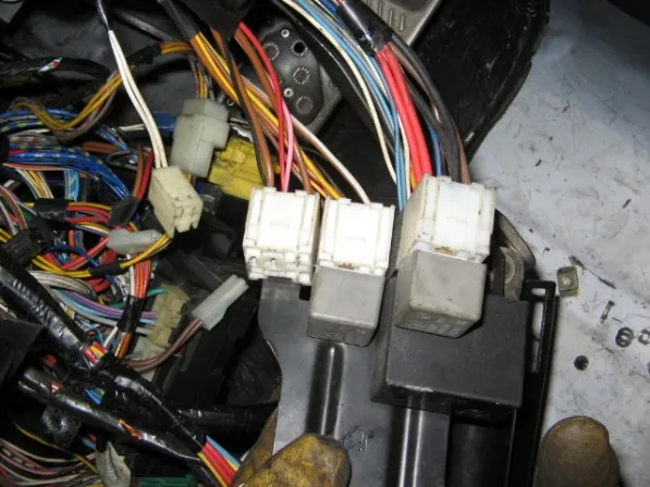

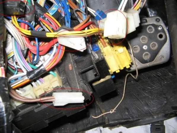

    Wenn Zündspule kein Schaltplus hat dann haste deinen ersten Fehler ja schon gefunden.
    Denk an die 2 Kabelchen die unterm Ausgleichsbehälter waren ;) :D haste bestimmt vergessen zusammen zu stecken?! ?(

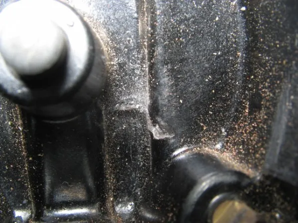

  • haben heute nochmal die kerzen ausgebaut um sie trocken zu machen, haben den noch mal kurz leiern lassen und bemerkt das eine zündkerze dauernd zündet also nicht in der reihen folge sondern fast durchgänig.
    hab darauf hin die verteilerkappe ab gemacht und fest gestellt das dort ein riß drin ist kann das der grund sein warum der motor nicht anspringt?oder ligt es an der microplex?
  • Also dass die Kerze aus der Reihe zündet kann sehr gut an dem Riss liegen, dass er aber garnicht läuft eher nicht. Er würde vielmehr laufen, aber Fehlzündungen haben
  • ja ist die kappe kauf eine neue und gut
    ein richtiger riss oder eine spur verkolte kappe
    edit
    jetzt sehe ich das auf dem bild ja das liegt an der kappe hate das problem schon mal
