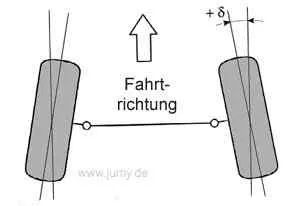

    Nun die Frage, kann das an der Spur liegen?
    Hab mich selbst auch an's Steuer gesetzt, man konnte es nicht halten.
    Haben dann an der Rolle geguckt, Reifen lag fast gleichmäßig auf, Innen aber mehr. Sturz scheint also immer noch negativ zu sein.
    Zeigt die Spur also nicht so : / --- \ sondern so : \ --- / ?
    Kollege aus'm höheren Semester hatte da irgendwas erzählt das er sich bei / --- \ selbst in die Mitte ziehen würde.

    Wie gesagt auf der Rolle lag der Reifen innen sehr gut auf, aussen weniger. Sturz Problem? Oder Spur Problem?
    Spur wäre mir logisch, das sich die ja dramatisch ändert bei der Federbein Konstruktion?! Vielleicht wird die Spur ja von / --- \ zu \ --- / wenn man 7-8cm Begrenzer drunter packt?! ?(

    Wie auch immer, wie ändert sich die Spur wenn ich Federwegsbegrenzer rein packe? Kann es sein das durch die Höe die Räder dann so stehen? \ --- / ? Wenn se normal parallel bzw. / --- \ stehen? Auf der Bahn zieht er leicht nach rechts. Weiß nun nicht (da es nur manchmal ist) ob das an ner schiefen Strasse liegt oder an meinem Auto...
  • wenn er auf eine seite zieht.......... spur!
    mach lenkgeometrie, dann sollte das problem behoben sein.
    falls nicht vermesse mal den radstand links und rechts, sollte der auf der vermessung gleich auf dem computer sehen. falls deiner mal nen schuss hatte ( oder du besoffen gegen einen bordstein gefahren bist :) und das rad auf einer seite auch nur z.B. 3mm weiter hinten steht macht er das auch, kannst dann aber nicht mit einstellen korrigieren.
