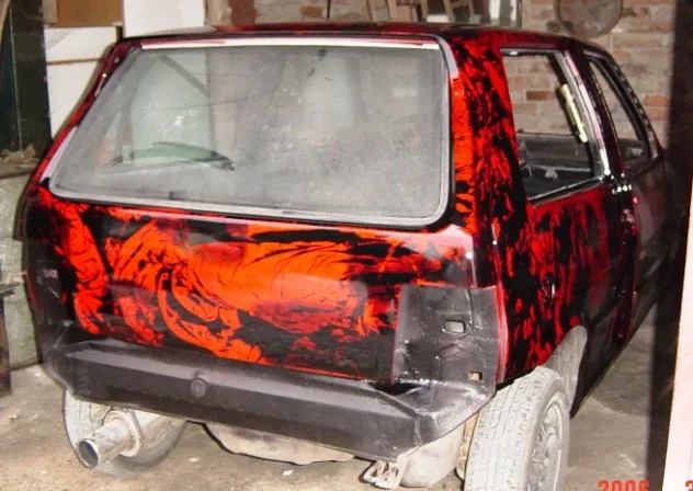

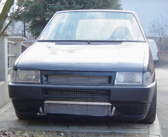

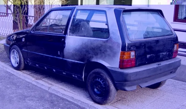

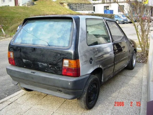

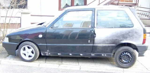

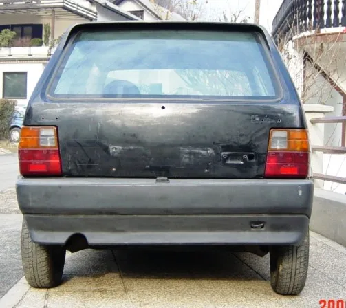

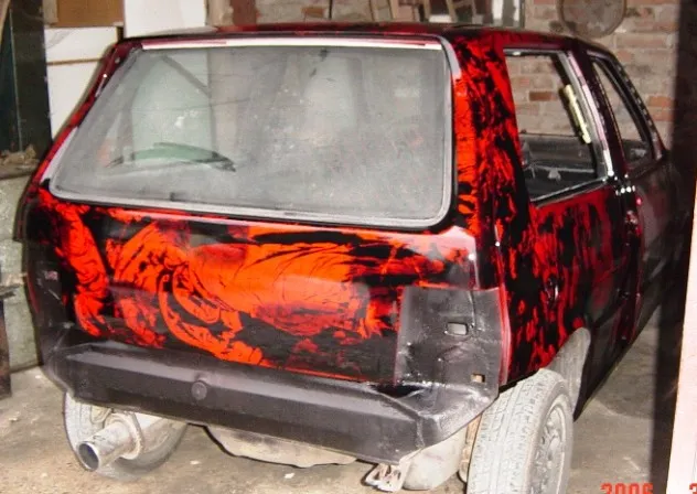

noch nicht fertig
noch nicht lakiert
und geht nach Zagreb Auto show
motor lauft gut

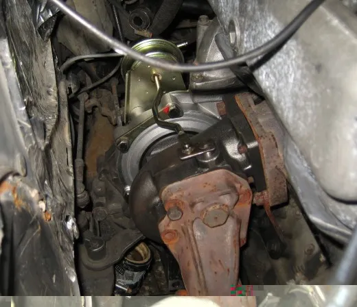

turbolader ist repariert(fill 2 bar)
ladeluftkuhler (golf 5 TDI)
dusen fiat punto GT( 240 ccm auf 3 bar)
benzin regulator steht auf 6 bar
WAES(noch nicht jetzt --10 tage)
NOS(noch nicht jetzt--etwa 30 tage)

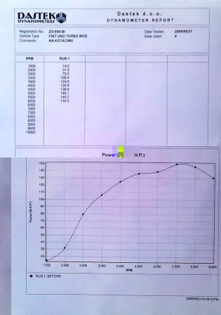

jetzt etwa 200 PS / 650 kg
mein best time ist 14.211 (latzte jahr)

in welchem weltkrieg wurde die waage geeicht? kann das gewicht leider nicht glauben, schon gar nicht mit glasscheiben usw. .... sorry.
ansonsten cooles gefährt. geht bestimmt gut mit 2bar hoffentlich hält das.
Na ob da bei 2 Bar nicht nur noch heiße Luft rauskommt
650kg? Ist das ein Schätzwert?
und dann noch die "schwere" Heckklappe...
Jetzt ist aber endlich mal das ganze Plastikzeugs vm letzten Jahr weg....
Hast du auch die Heizung rausgeworfen?Edit: du verschenkst noch Gewicht! Die ganzen Tür+Fenstergummis müssen raus
Bodenblech raus und Gitterohrrahmen rein

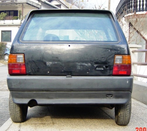

Hecklappe ist doch Kunststoff
Was auch noch helfen kann sind die früher sehr beliebten "Leichtbohrungen".....Einfach überall löcher reinbohren....wird dann natürlich auch leichter
Original von unopepe
Hecklappe ist doch Kunststoffgenau deswegen!
Die ist schwerer als die Blechklappe. Und an der Blechklappe kann man ja zusätzlich noch Blech weg schnibbeln. -
Sicher? Ich hab 15 Kilo für die GfK und 18 Kilo für die Blechklappe in Erinnerung?
Muss nochmal im FIAt Buch blättern.
Die GfK heckklappe ist auch irgendwie voll scheiße. Bei meinem Dad stand die 2 Monate offen in der Garage, nun hat se sich verzogen... -
