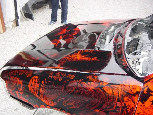

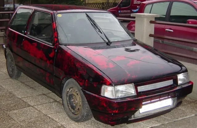

@uno fan: schicke lackierung. darf man fragen wie du das gemacht hast?

geiles design
schöner lack einlegetechnik oder ???

joa geile farbe
jo echt schick das teil. hat was die lackierung.
