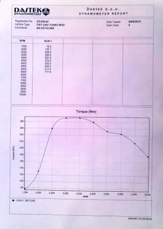

    Der Abgasgegendruck zwischen Lader und Auslassventil muss gigantisch sein das nur der Lader glüht und nicht das Kniestück!
    Schade das de Drehmomentverlauf so schlecht ist. Wie lange hält er den Druck?
  • Wo bitte ist denn der Drehmomentverlauf schlecht?
    Das einzige, ist der kleine Knick, ansonsten hoffe ich, dass ich ihm niemals auf nem Drag Strip begegne, geschweige denn an einer Ampel!!!
    Ich verstehe dich nicht!?!
    Zeig mir eine bessere Kurve, bei einem äquivalenten Motor!

  • Das Drehmoment fällt zu steil ab finde ich.
    Der reißt im 1. und 2. Gang was aber danach fährt der nur noch oberhalb von 5.000rpm und da zieht der nur noch wie Serie.
    Bei meinem das selbe: http://www.fiat-uno-ig.de/foru…sung/1/1.2bar-offener.JPG
    Lader zu klein und dann fällt der Druck ab. Optimal (Turbo typisch) wäre solch ein Verlauf:
    http://www.fiat-uno-ig.de/foru…sung/1/0.5bar-offener.JPG
    Dann 300Nm auch bei 6.000rpm und der hat richtig Leistung (kannst du ja ausrechnen).
    Aber das ist, wie du schon richig siehst, die Theorie.
    Wie er es schafft ne 13,7 zu fahren ist mir ein Rätsel.
    Ich bin auf der Viertelmeile nicht über 15,5 gekommen wobei ich aber 1.3er fahre und nicht Racing.

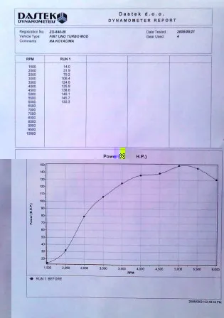

  • noch geht chip
    und noch ein dyno
    ich habe 13.6 time (ohne reactiontime) oder 13.850 mit reaction time
    ich habe zu viel benzin(benzin druck ist 5 bar und dusen ist 0 280 150 701 (punto gt)
    mein freund hat ein uno racing mit 288 ps(mitsu td05-1.5 bar)
