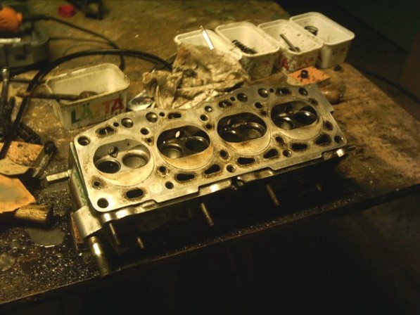

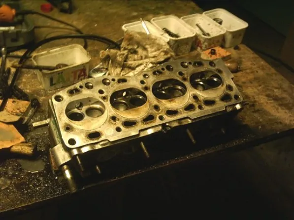

das da oben ist kein 1,4er punto kopf gt1 er reihe und auch kein 1,4er racing kopf.haben beide einen absatz...schwer zu erklären
was sein könnte: punto gt3 kopf
oder aber ganz einfach 1,3er turbokopf.
wegen ventilgrössen: ichkann auf solchen fotos 2mm grössere und kleinere ventile nicht unterscheiden...entschuldigt bitte meine sehschwäche

Also ich hab mal Bilder verglichen, ein Uno Kopf ist es nicht!
Der 1.3er Kopf hat nämlich noch den Wasseranschluß für die Heizung dran.
Racingkopf schließe ich auch mal aus (hab den noch nie gesehen :D) da sonst die Adapterplatte Blödsinn wäre.
Also bleibt noch 1.6er Tipo Kopf oder ganz was anderes?!
GT Kopf würde ich auf Grund der doch schon größeren Einlassventile auch ausschließen...
Aber chriss kann zu meiner Theorie sicherlich mehr sagen, er kennt ja beide Köpfe!
