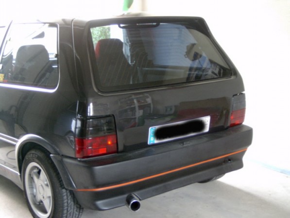

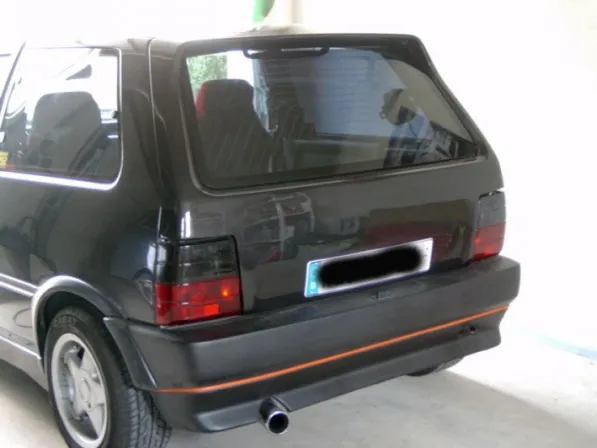

schaut sauber aus das werd ich vll auch noch machen auf einser umbauen
warum bloß
MK1 Klappe mit Spoiler kommt geil !
Hab auch noch eine rumliegen die ich verbauen werde.

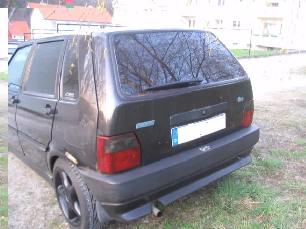

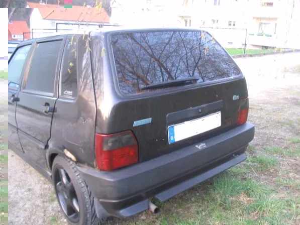

vergleich mal die heckklappe + rückleuchten mit meinem mk2.
Bei der Mk2 Klappe ist nen knick in der schräge bei den rückleuchten, und da sind 2 cm spiel die du weg nehmen könntest, ob das reicht weiss ich aber nich
Desweiteren sind die MK2 rückleuchten doch wesentlich kleiner, in der höhe! d.h. du müsstest die klappe an den gewissen stellen auch noch verlängern.Wäre halt nen riesen aufwandt das umzubauen, ob sich das für die rückleuchten lohnt ?!? naja..
