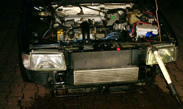

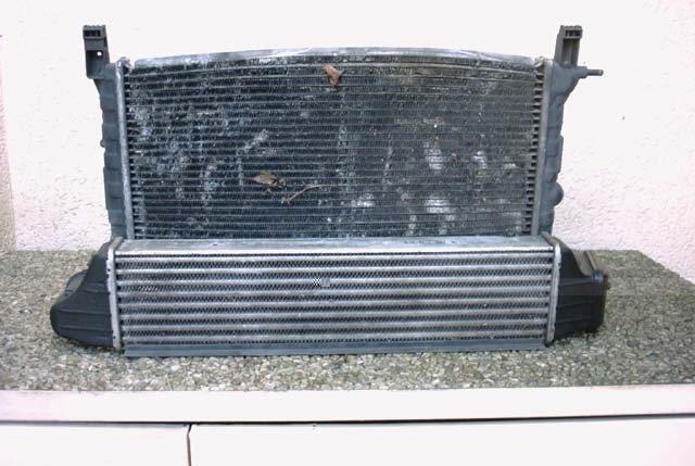

  • Passt genau hinter die Originalaussparung!
