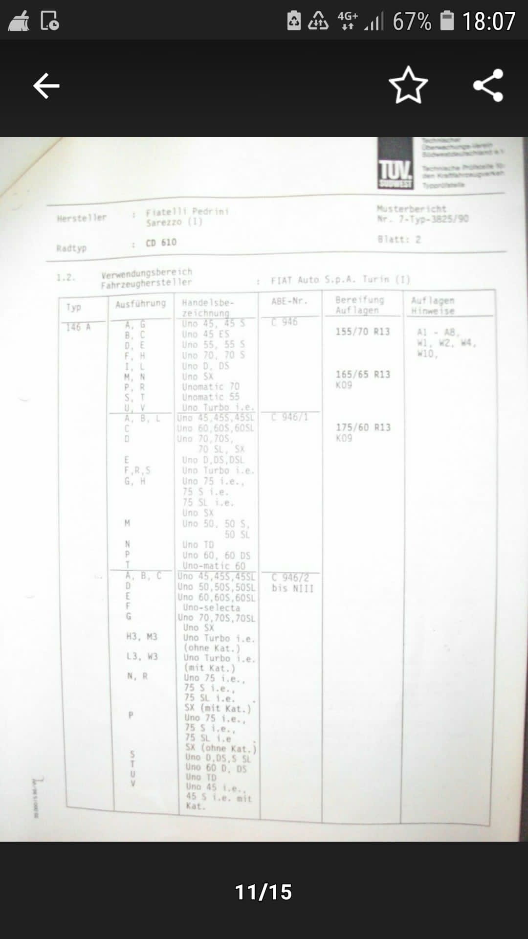

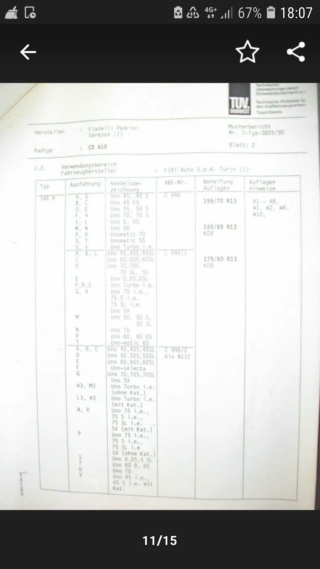

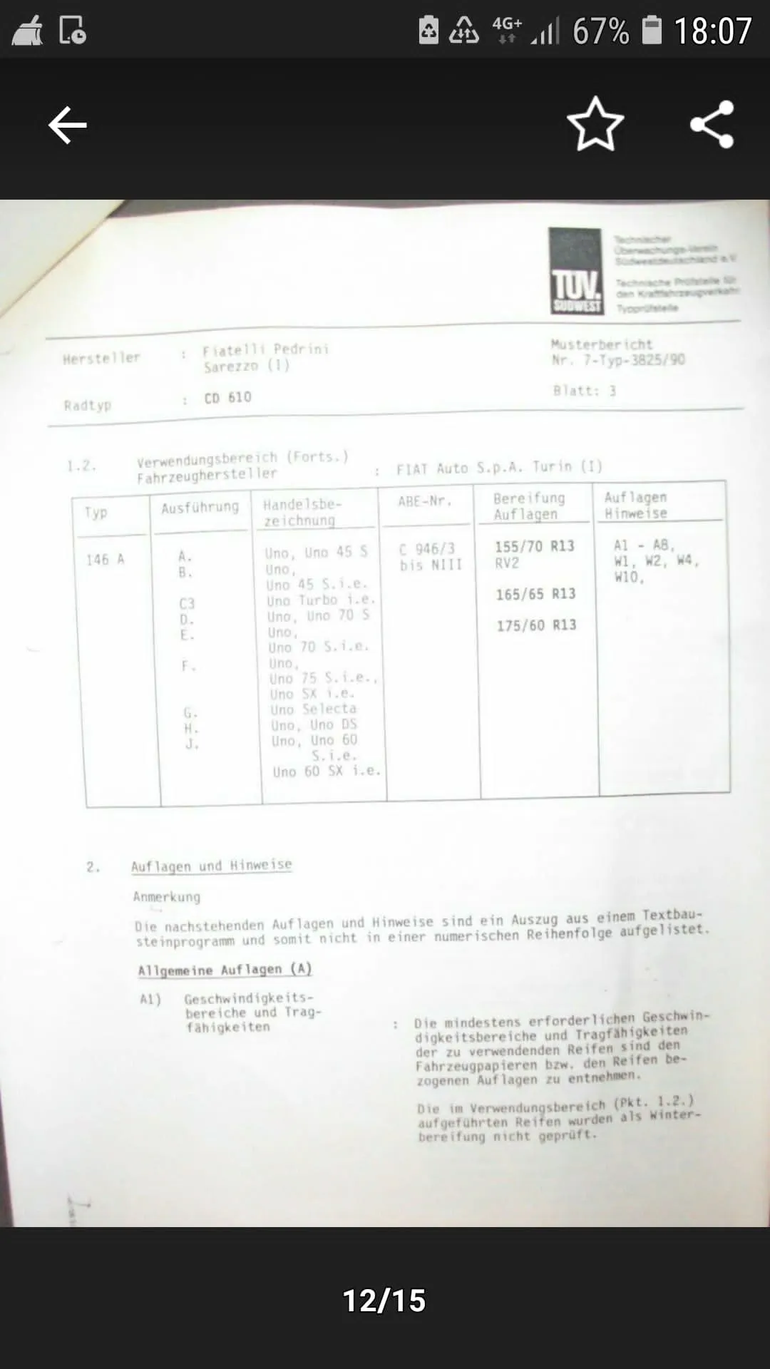

    Reifen 175 /60 R13 von Imperial
    Hinten 10 Spurplatte pro Seite
    Vorne 5 Spurplatte pro Seite
  • Uno45
    Profi Schrauber
    • 12. September 2024 um 13:34
    • #22
    Vorne dann ohne Zentrierung oder?
    Hab jetzt 12 mm rundum.....
  • Fiat Uno 55s
    Hobby Schrauber
    Bilder
    53
    • 12. September 2024 um 13:42
    • #23
    Ohne Zentrierung vorne muss du sonnst schleift es beim voll einlenken und hinten schleift der reifen an der Achse
  • Uno45
    Profi Schrauber
    • 12. September 2024 um 13:47
    • #24
    Hab 12 mm pro Rad mit Zentrierung.
    Das es schleift hab ich beim Probestecken gemerkt 🙈
    Hab jetzt noch Atiwe drauf die haben ET30.
    Mache die Reifen drauf die ich jetzt drauf hab.
    Hab gesehen das geht auch. 165/65/R13
  • Fiat Uno 55s
    Hobby Schrauber
    Bilder
    53
    • 12. September 2024 um 14:04
    • #25
    Du muss die Felgen noch eintragen so war das bei mir und pass auf wo deine Gewichte geklebt sind sonnst kommen die an der Bremssattel dran
