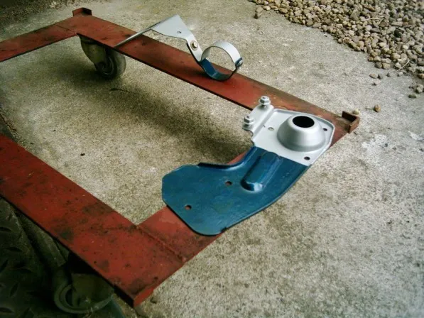

  • hmm.....sagt mal leute....
    was fällt euch auf...
    muss die zündspule nicht kontakt zur karosse haben??
    das geht ja garnicht wenn die an dem blau/silber lackierten blech hängt....oder vertu ich mich?
    dann bleibt die frage warum der vorm winter ohne prob´s lief!?
  • Nein. In der Spule wird ja die Spannung über zwei Wicklungen hochtransformiert. Da braucht es keinen Massekontakt vom Gehäuse zur Karrosse.Aber überprüfe mal ob die anderen Verbindungen ok sind.
