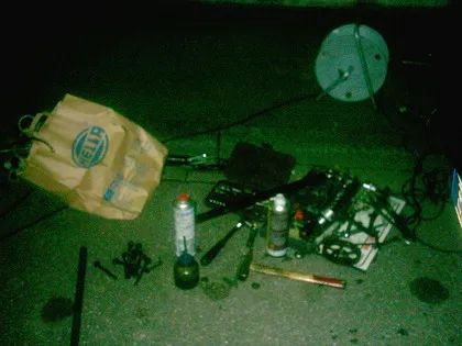

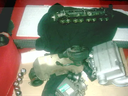

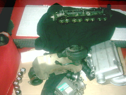

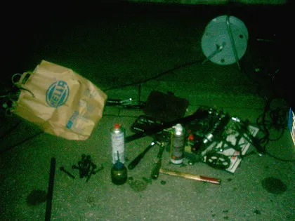

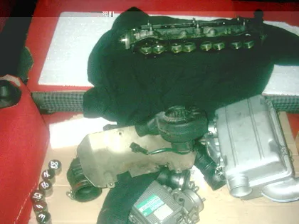

    Noch was kopf geht trotz gelösten Schrauben nicht runter ?(
  • Hast du auch wirklich alle Schrauben gelöst?
    Be der Nockenwelle aussen das Blech und die Schrauben darunter sind auch ab?
    Die hatte ich mal vergessen, da ging auch nix ;)
    Auf deinem Bild sieht man das leider nicht.
    Du schraubst mit Handschuhen? Weichei! :baeh:
  • Ih kenn mich nur beim 1.3er aus, hattest doch nen Racing?! :D
    Wegen Vakuum, schraub doch mal die Zündkerzen raus :zunge:
    Hmm dubios dubios... Setz doch mal nen großen Schraubenzieher an, auf der Fahrerseite war da so schön Platz für :)
