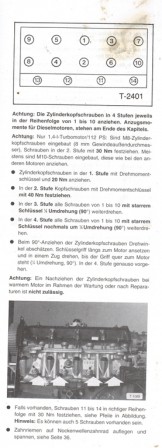

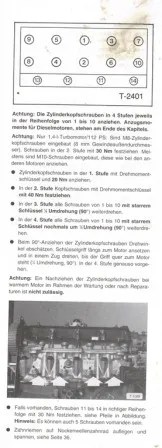

Hier für dich die beiden Bilder, danke nochmals an Didi
1.3er hat größere Einlassventile.
Eventuell bringt es was wenn du den 1.3er Kopf auf den Racing schnallst, kein Plan... -

Ich brauche jetzt sämtlicche Drehmomente für den Zylinderkopf , Nockenkasten ,abgaskrümmer usw.
Danke !
Kann die mir einer geben!
Alles klar danke für die kopf Angaben.
Hast was gut
