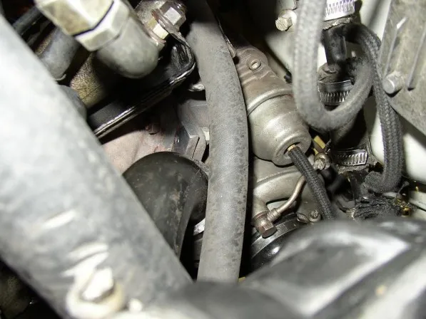

    ...kaum Platz für die Druckdose.

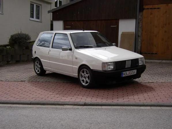

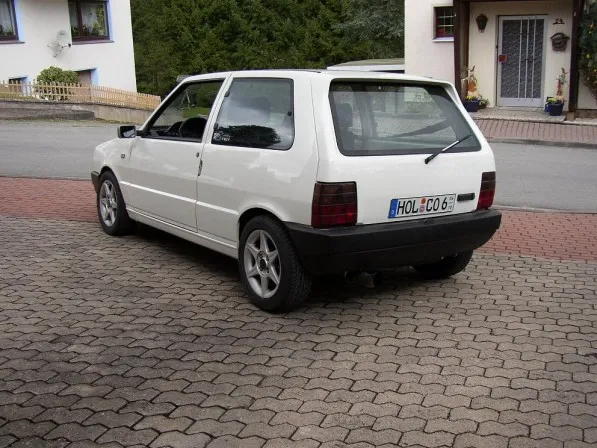

    Da der Uno nun schon seinen 20. Geburtstag feiert, hab ich ihm noch schnell im März ein neues
    Farbkleid geschenkt!
    Auf dem Weg zum Lackierer
    Das Ergebnis:
    Nur leider sind die Rückspiegel noch nicht fertig. Deshalb hat er ersteinmal Silberne bekommen.

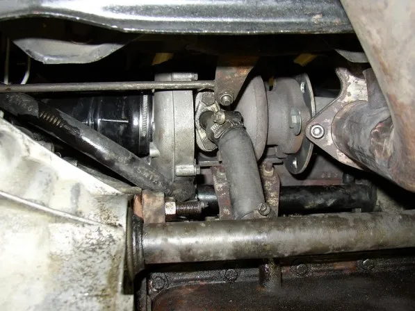

    Hier nochmal ein Bild von dem KKK Lader. Denke der passt doch ganz gut da hin!
    Und nocheinmal etwas seitlich:

  • Das hat er nur einmal gemacht. Jetzt passt es :D .
    Im Stand hat er auch nur 2cm Platz. Hatte erst versucht die Dose um 120° zu verdrehen. Da ich die eine Inbusschraube nicht gleich gelöst bekommen habe, hab ich's so gelassen.
    Denk das liegt an den doch schon "weichen" Motorlagern. Wenn ich mal Zeit habe muß ich die tauschen. Der Motor hängt schon so ziemlich weich in der Karosse.
