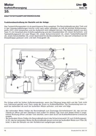

scheisserle meiner hatt sowas (noch) nicht 86
Racing Umbau vom 2er Uno in 1er Uno
Original von Acki
Kannst den Aktivkohle auch vom 1.3er lassen musste halt die Schläuche verlängern da beim Racing dort kein Platz ist.der 1er hat das alles nicht drinn
Haja dann lass draußen den Mist
Ach ja, die MK1 Turbo's die wir geschlachtet haben hatten das alle, ok waren auch G-KAT
jo gut aber wie ist es dann mit den abgaswertn
Passt trotzdem.
jo gut dan scheiss ich was auf den kohleheini
Wenn's Probleme mit der AU gibt meldest dich bei mir
was nutzt mich das du bist ein büffl das bringt mir garnichts ich als össi
Hmm... du Büffel wie sind eure Bestimmungen denn? Hier in D juckt es meistens nicht wenn das Ding fehlt und die AU packste auch ohne. Geht bei der Aktivkohlefilter eher um die Rückführung der Benzindämpfe was zu ner verbrauchsreduzierung führt.
bei uns sind sie seit 2 jahrn streng mit den wertn wenn der grad ein bissi fehlt dann kannst wieder heim oder ins nächst gasthaus fahrn
Naja wenn ich den Schläuchen beim Racing nich gefolgt wäre, dann hätte ich den Aktivkohlefilter nie gefunden
ich hab ihn gleich gehabt der ist fahrerseite untern kotflügl aber auch nur weil er keine radkästn drinn hatt
Bis auf die Anschlüsse die nich am Tank direkt sind ist es das selbe.
Werde bei meinem 1.3er den Kram jetzt demnächst rauswerfen, sieht im Kofferraum besser ohne den Kram aus
jo gut dann brauch ich das nicht
