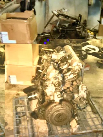

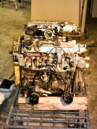

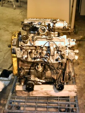

tja zu warm geworden alles!"

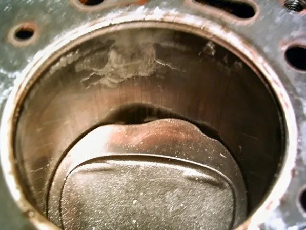

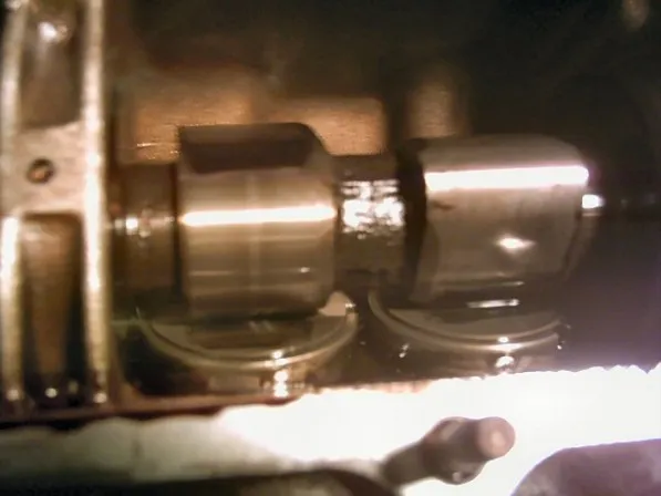

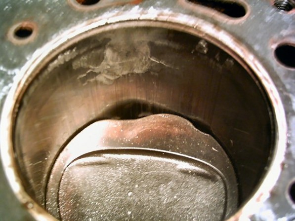

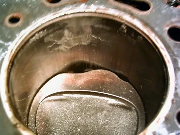

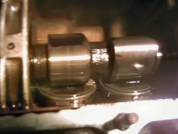

Meine Diagnose, zuwenig Öl im Motor, dadurch hat's die Nockenwelle abgeschliffen. Dann ganze Motor etwas wärmer als normal. Dazu kommt ein vol laufgedrehtes Dampfrad und der Hockenheimring...
kaputten Nocke.
Aber, Franky hat einen "rauchenden Uno"! Einen großen Fehler hat die Karre erst mal (Acki, hättest Du auch müssen sehen):
Die Kurbelgehäuseentlüftung ist offen, liegt links im Ecken, wo normal der Aktivekohle sitzt. Da soll ein Abscheidebehälter das Öl zurück halten, was mit Sicherheit nicht gelungen ist. Also alles wegen Ölmangel letztendlich. Jedenfalls kommen die Abgase zu der Entlüftung heraus, also tatsächlich wieder wohl der Kolben durch. Da haben wir ganz Kassel eingenebelt. Hab dann erst mal Öl eingefüllt, damit mein Mitfahrer den Motor anmachen kann und nicht erfriert in der Karre. Heizung ging kaum, obwohl genug Wasser. Der Kat ist wohl leer, im Kofferraum der ist auch leer. Ganze läuft über rote Microplex, aber mit blauem Relais. Also alles durcheinander. Viele Lampen gehen nicht. Überdruck ist wie üblich abgezogen. Dampfrad ist ein alter Wasserhahn. Undefinierbare offene Schläuche. Offener Luftfilter..... Muß einiges normalisiert werden.An den Domen hinten wirklich kein Rost, evtl. weil evtl. lange eine Domstrebe drin war/ist. Teils aber Lack kaputt. Am Unterboden nur ein Rost. Aber wenn ich richtig dran gehe, dann fällt noch mehr auf. Vorne an den Domen fängt es an. Schöne Felgen, ähnlich wie Typ 2 von Novitec. Muß mal noch Bilder machen.
Gerd -

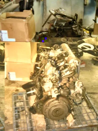

also so soeht mein motor jetzt aus dachte ich mir das kein öl drin war, beim zweiten motor hatte ich auch den verdacht den als ich gearde den berg hochfuhr ist mir der motor um die ohren geflogen schätze das der schmierfilm gerißen ist und dadurch der kolben verheizt wurde.@ gerd hoffe ihr seitnoch gut angekommen ach mach diese blöde Kurbelwelle entlüftung zum teufel wußte doch das ich dieses "komische teil" nicht kenne und schwubs wurde es mir zum verhängniss, ach gerd dieser wasserhan halter entferne bitte auch den mit einem dampfrad kann ich nicht so gut umgehen naja ohne ladedruck anzeige ist das auch nichtso gut
gruß aus kassel

Wenn Dampfrad, dann wenigstens für Rechtshänder und in einem bedienbaren Bereich, und nicht so, daß man sich unter das Armaturenbrett legen muß. Und der Polizei würde das teil ja auch gar nicht auffallen!Die Kurbelwellengehäuseentlüftung ist ja normal rechts im Druckschlauch angeschlossen, also etwa unter dem LMM! Da muß ich noch gucken, ob da evtl. alles offen ist, aber wohl eher nicht. Ich schließe das System wieder, aber klar, soviel Öl wie da wohl durch ging, darf da nicht durch. Also druch den hohen Ladedruck und wohl schon schlechten Motor wurde da Öl rausgedrückt und dann war Ölmangel....! Oder der Lader ist auch schon schlecht. Mal sehen. Ist genug dran zu machen.
