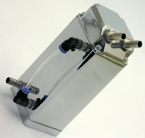

  • Hab mir mal so einen formschönen Auffangbehälter zugelegt...da kommt dann noch ein Entlüftungsfilter drauf und fertig ist der Ölabscheider aller erster Güte ;)
    Ich mach mal Bilder wenn alles verbaut ist, brauch eh noch nen anständigen Einbauort...muss jetzt eh erstmal Kopf machen!

    Dafür haste ja die Steigleitung an der Seite, damit dir da nix über- bzw. vollläuft! Ist auf jeden Fall besser als zurück in den Ansaugweg...Chriss seine Formulierung "Geschmacksache" finde ich an dieser Stelle übrigens sehr geil *lachweilmirgeradebildlichvorstell*
    Warum willste das Öl wieder zurückführen? Immer raus mit dem alten Schnodder!!!!
    1. Gefällt mir die Variante nur mit Filter, ohne Auffangbehälter überhaupt nicht (bin froh das ich den Motor grad mal so ansatzweise sauber gekriegt habe)
    2. Hat man anhand des Ölpegels wenigstens einen minimalen Einblick darüber wie es so um die Kolbenringe steht...ohne gleich Kompression messen zu müssen
    3. Siehts bestimmt affenscharf aus im Motorraum 8)

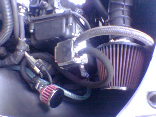

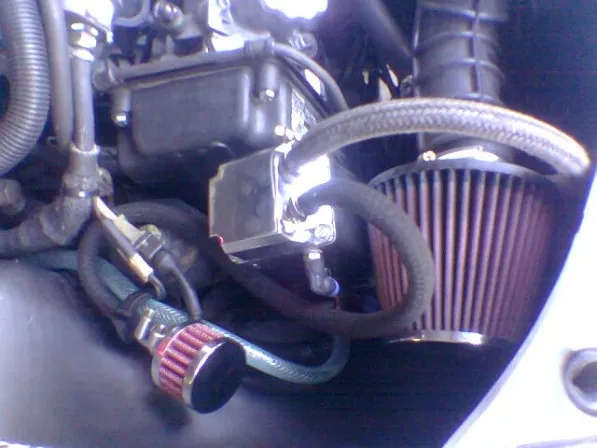

  • So, hab meine KW Entlüftung endlich drin! War ne Mordsfrickelei da die Höhe vom Auffangbehälter schon recht beachtlich ist...Wenn der Motor warm ist qualmt es wie Hulle aus dem Filter raus...schaut schon irgendwie cool aus das Ganze 8)
    Jetzt ist auch bald kein Platz mehr im Motorraum *g*

  • hmmmm...soso ein bonalume ist auch verbaut ;)
    wenn ich mir das so anseh.....wenn die batterie in der reserveradmulde ist hat man vorne schon ein ganzes stückchen mehr platz.....dann noch den pilz direkt an den lmm....bzw. dahin setzen wo jetzt die batterie noch ist und schon siehts ganz anders aus davorne...
    ansonten...schicke lösung mit dem filter...

    Müsstest dann aber bestimmt den Batteriehalter wegflexen! Sonst ist das immer noch zu hoch für den Behälter...hätte ihn sonst direkt vor die Batterie gesetzt und den Schlauch für die Düsenkühlung woanders lang...aber das hätte mit der Höhe nicht hingehauen ;)
    Achja...Bonalume muss sein 8)
  • ja....bei meinem haben wir die halterung vorne weggeflext und hinten in der reserveradmulde eingeschweißt!
    passt wunderbar....
