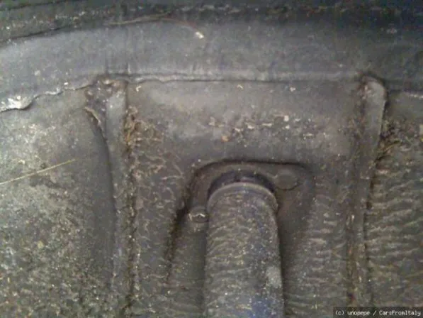

Man irgendwie bin ich schon froh und auch stolz das ichs wieder geschafft hab meinen Uno über den Tüv zu bekommen.
Ich weiß,einige werden sagen was ist schlimm daran.
Aber ich bin einfach happy das mein mittlerweile 19Jahre alter Uno ohne große Mängel drüber ist.
Mittlerweile hat die Karosse ca 260000km runter.
Unterboden sieht sehr gut aus.vereinzeld hat er schon einen Kantenrost(wird aber dieses oder eben nächstes Jahr behoben.
Fazit des Berichts:
Auspuffgummi porös und ein Bremslichtlämpchen ging nicht.
Wobei ich sagen muss das 1Achsmanschette defekt war und die Beläge nach 7Jahren auch runter waren.
Aber er wird eben nicht emehr so viel gefahren.
Mit der Km Leistung nen Uno noch ohne gravierende Mängel durchzubringen ist nicht mehr so einfach.

Ich weiß es interessiert wenige aber ich bin immer froh wieder zwei Jahre meine Ruhe zu haben.
Nen Uno in dem Alter mit so einem Bericht drüber zu bekommen ist eben nicht mehr so einfach.
Vor allem wenn er noch komplett ungeschweißt ist.
Selbst der Prüfer sagte das sowas echt seltenist.Wenn ich meinem Pa seinen Fiesta mit grad mal 5 jahren seh
Bodengruppe angerostet und Falze sowas von rostig,da frierts mich gleich -

Weiß nicht was das soll.Wenn ich meine Erfahrungen poste und damit zufrieden bin das es doch noch Unos gibt die im Alter noch unrestauriert gut beienander sind dann hat das doch wohl was mit Auto zu tun.

Hier jammern viele das Ihr Uno vom Rost so stark befallen ist und auseinanderfällt.Weils bei mir dank Vorsorge vor paar Jahreneben nicht soweit ist ist das jetzt was schlimmes?

Naja du hast woanders davon gesprochen wie gut deine Vorsorge mit einem Mix aus Bitumen, Öl und Wachs wäre. Und nun schreibst du du hast doch Kantenrost.
Der Uno rostet da von Innen nach Aussen durchKauf dir Fluidfilm und wenn du bis nächstes Jahr wartest, ich hab noch ne MK1 Karosse.
