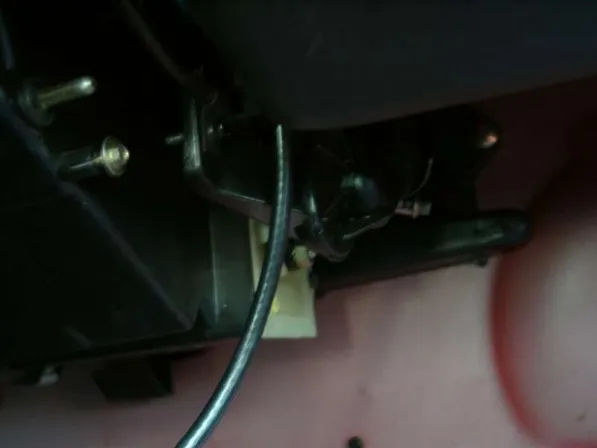

Wenn kalt, dann ab in Beifahrerfussraum. Dort ist eine Abdeckung (die darfst du abschrauben) dadrunter findest du den Seilzug der die Heizung regelt ![]()

1 bild = 1000worte ![]()
acki + stritzy haben schon beschrieben wo der heizungshahn sitzt.
ansonsten > nochmal nachlesen!
danke an grenzi für seine tollen + bebilderten tipps! ![]()
Zug lösen am Mechanichen Ventil Heizung.
Einstellen und wieder geht der kak.

das ist der umlenkhebel da ist ein kleiner schraufen wo der seilzug befestigt ist ![]()

knie dich in beifahrerfußraum mach die abdeckung wech und schau ob sich der hahn bewegt wenn du oben am regler drehst. wenn nicht ist der bowdenzug gelöst und muß wieder asngozogen werden!! das kommt oft vor!

Hallo,
so Heizung funktioniert wieder und es wirt richtig warm..
Danke Leute
