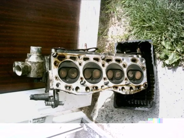

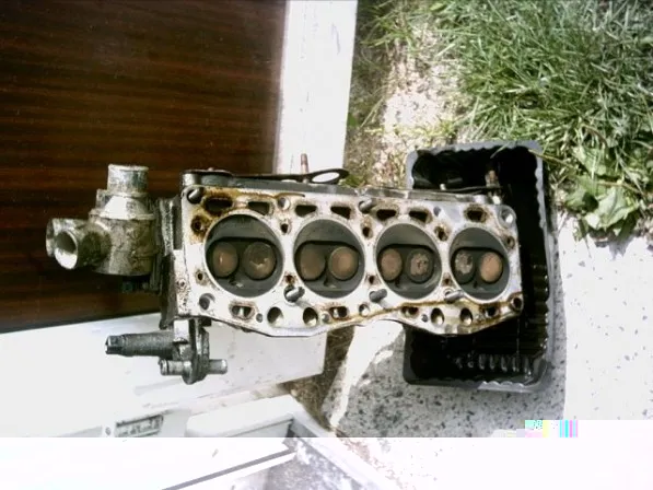

Hat mal einer Fotos vom 1.3er und vom 1.4er Kopf von der Zuverdichtenden seite.
Bräuchte die mal ganz dringend.

Ich brauch Handfeste beweise Also Fotossssssss

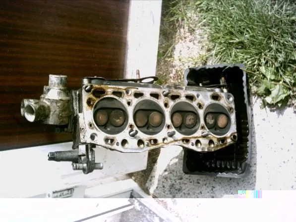

War mein Bild, macht aber nix.
Ähm... ist seh bei dem Brennraum keinen Unterschied... weiß nicht...
Original von Acki
War mein Bild, macht aber nix.Ähm... ist seh bei dem Brennraum keinen Unterschied... weiß nicht...
du bist ja auch ein blindfisch!
guck genau hin!
Au Backe ich ahnte es!
Also hat der 1.4er ein halben Fussbal als Brennraum Quasi ne Kupel und der 1.3er hat nur so eine kleines feld! -

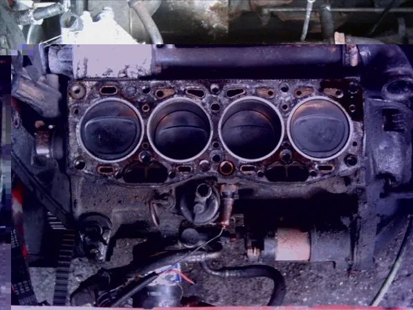

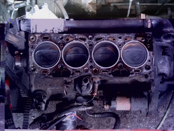

SO wie es aussieht habe ich nen 1.3er auf dem Motor drauf !
Jetzt muss ich nur noch raus bekommen ob ich nen 1.4er block habe!

Ich blicks nicht sorry... das einzige was ich seh das die Quetschkante angeschmolzen ist
Quetschkante hab ich bei mir angerundet :]
Hmm stimmt schon Ventilgröße ist nicht alles... Brennraum auch, für mich sehen die aber gleich aus...
Recht haste schon diki aber wenn ich den KOpf vom 1.3er nehme und den 1.3motor mit der verteilerwelle unten anfertige weil bohrung ist ja schon da ,dann habe ich kein merkmal mehr !
aHa!kann das sein das man beim 1.4er die nassen buchsen direkt sieht ?
Noch was der kolben vom 1.4er hat so 2 halbe augen ,also mulden im Kolben richtig!

KLAR DER UNO TURBO 1:4 hat nasse zylinderbuchsen!
Bei mir ist de Block nicht so ganz klar !
Aber dafür der Kopf! -

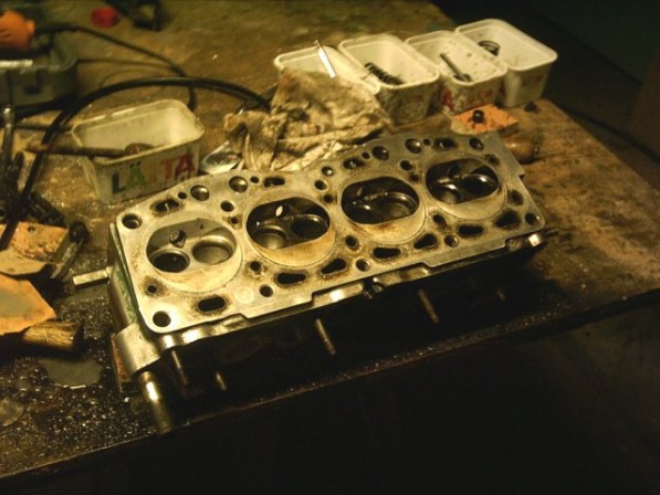

Acki der 1.4er hat den Kompletten Kopfraum wie eine Moscheee Kupel!
Der 1.3er da past ein Zeppelin rein!jetzt??? -

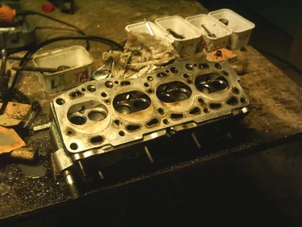

Was bedeutet das?diki ich brauch nur nen Bild was die selbe Perspektive wie mein 1.3er Kopf hat, dann kann ich vergleichen
Hmm da mach ich am besten den Brennraum größer, hab aber kein Bock auf auslitern... hmm dann doch nur anschleifen und polieren
Also ich bin einfach zu blind...
Hab den Abstand Kerzenloch zum rest verglichen, gleich.
Hab Abstand von Quetschkante zum Kolbenrand verglichen, gleich.
Andere Seite das selbe...Bei den Ventilen ist der Raum drumherum gleich, minimal mehr Platz beim 1.4er da Ventile kleiner...
