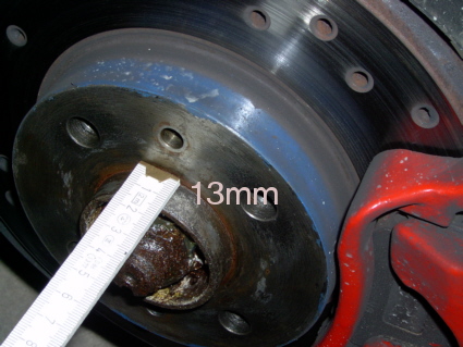

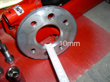

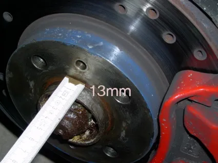

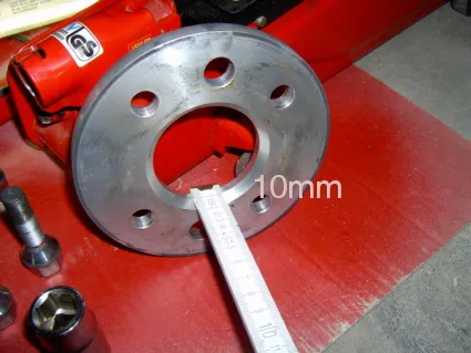

    Ich wollte 10er Scheiben mit Zentrierung. Wenn ich die auf die Nabe setze, bleibt zwischen Nabe und Scheibe ein Spalt von 3mm --> finde ich nicht so gut und ist auch kein Quatsch.
    Die Zentrierung der Nabe ist nämlich etwa 13mm lang und da paßt die 10er Scheib nicht drauf.
    Eine 15er geht ohne Probleme mit Zentrierring drauf.
    Soviel zum Quatsch, doch mein Problem ist nicht gelöst.

    Der Steg ist nur 10mm lang. Die 58,1 mm von der Originalnabe ragen aber 13mm nach außen; d.h. es bleiben 3mm Luft zwischen Scheibe und Nabe.
    Ich hab bei SCC nachgefragt und die sagten mir, ich solle die 10er ohne Zentrierwiederholung nehmen. Tja, genau das hab ich getan.

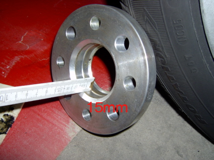

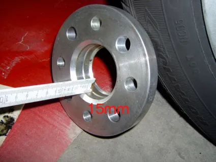

    Bei den 15er Scheiben mit Zentrierwiederholung ist halt viel mehr Material da. Hier ist der Steg knapp 16mm lang und läßt sich somit problemlos auf die Nabe stecken. Hier liegt die Scheibe logischerweise plan auf der Nabe.

    Nabe: Länge der Zentrierung 13mm
    10er Scheibe ohne Zentrierung Länge Steg 10mm
    15er Scheibe mit Zentrierung Länge Steg knapp 16mm
