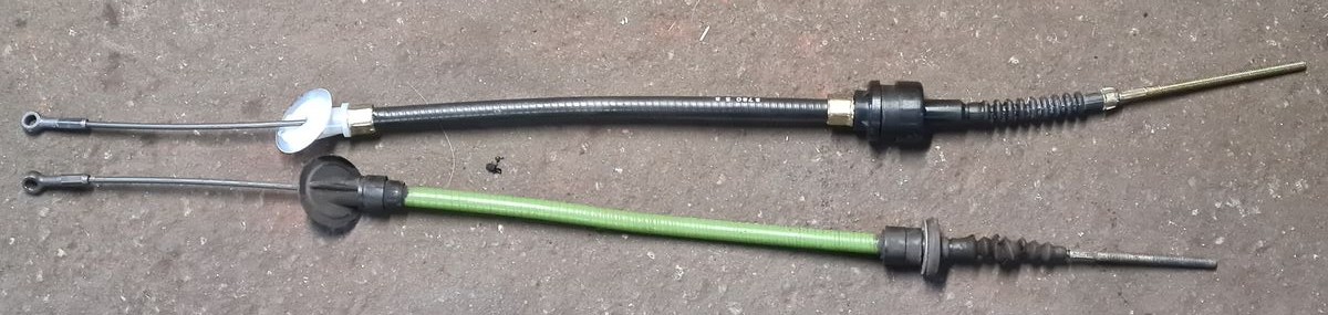

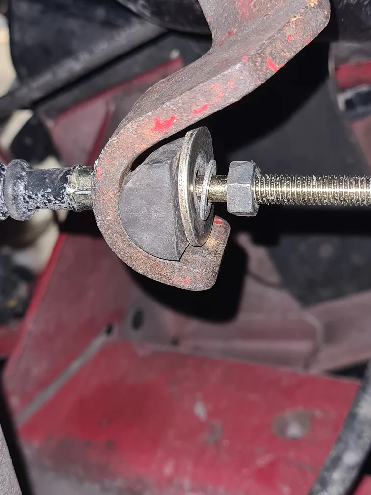

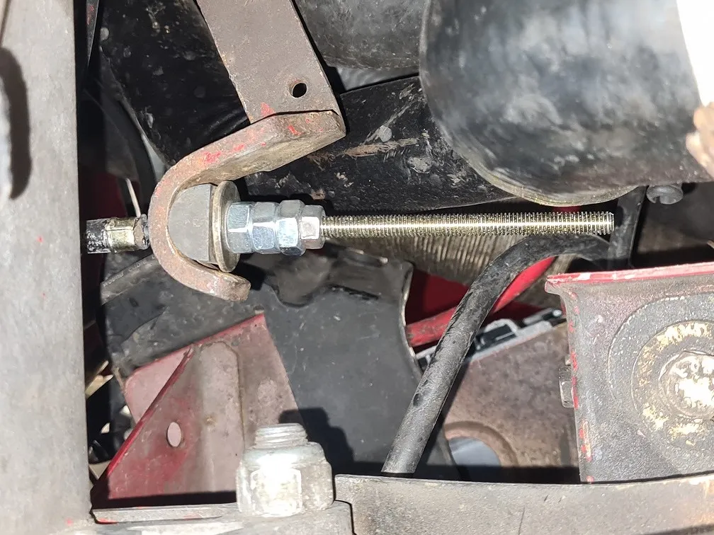

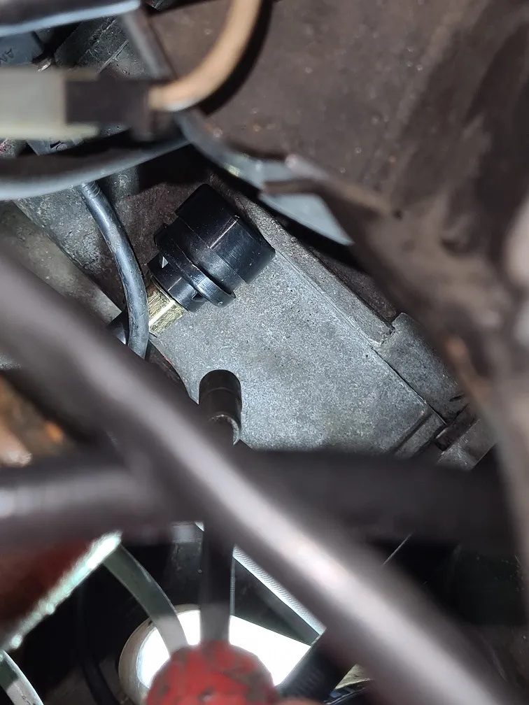

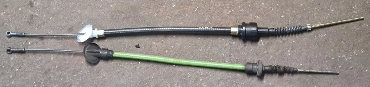

  • Hallo,

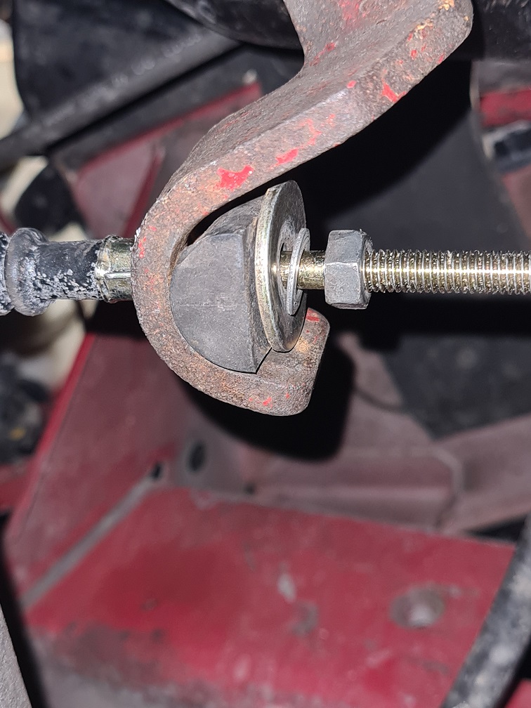

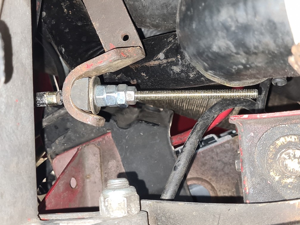

    Ich muss das Thema auffrischen - in meinem Uno Turbo '86 ohne Kat habe ich den Dieselkupplungszug durch den richtigen ersetzt (laut Katalog - 7599190), aber es sieht zu lang aus. Wenn ich das Kupplungspedal in die richtige Position stelle (etwas über dem Bremspedal), vermisse ich das Gewinde am Hebel neben dem Getriebe. Am Gehäuse des Getriebes befindet sich eine Art Stoßdämpfer (Gummi). Was habe ich falsch gemacht? Ich habe etwas verpasst, das dieser Seilzug nicht passt? Es stimmt, dass der Seilzug nicht mit der Teilenummer gekennzeichnet ist, aber ich hoffe, dass niemand es in der Originalverpackung geändert hat :) Um das Seilzug gut zu spannen, musste ich ein paar M8-Muttern darauf setzen. Es sieht viel zu lang aus.
    Im Anhang paar Fotos. Auch ein Vergleich mit Diesel Seilzug die vom Vorbesitzer eingerichtet wurde.
    MfG
  • Du schreibst das du über dem Bremspedal bist.Da hast ja das Kupplungsseil viel zu viel gespannt.du solltest eher weiter drunter liegen als das Premspedal. Dann passt auch die Gewindelänge. ;) Kann sein das sogar die Kupplung rutscht wenn du zu viel vorgespannt hast. Wann greift die Kupplung jetzt wie du eingestellt hast ?
  • Hallo,
    Wenn ich das Seil ohne Abstand stelle, steht das Pedal auf halbem Weg zwischen Boden und Bremspedal, auch das Kupplungspedal funktioniert nicht so wie es sollte (man kann nicht den Gang einstellen.
  • Erkenne auf den Bilder nix ehrlich gesagt.

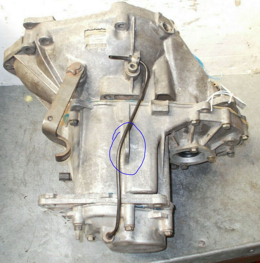

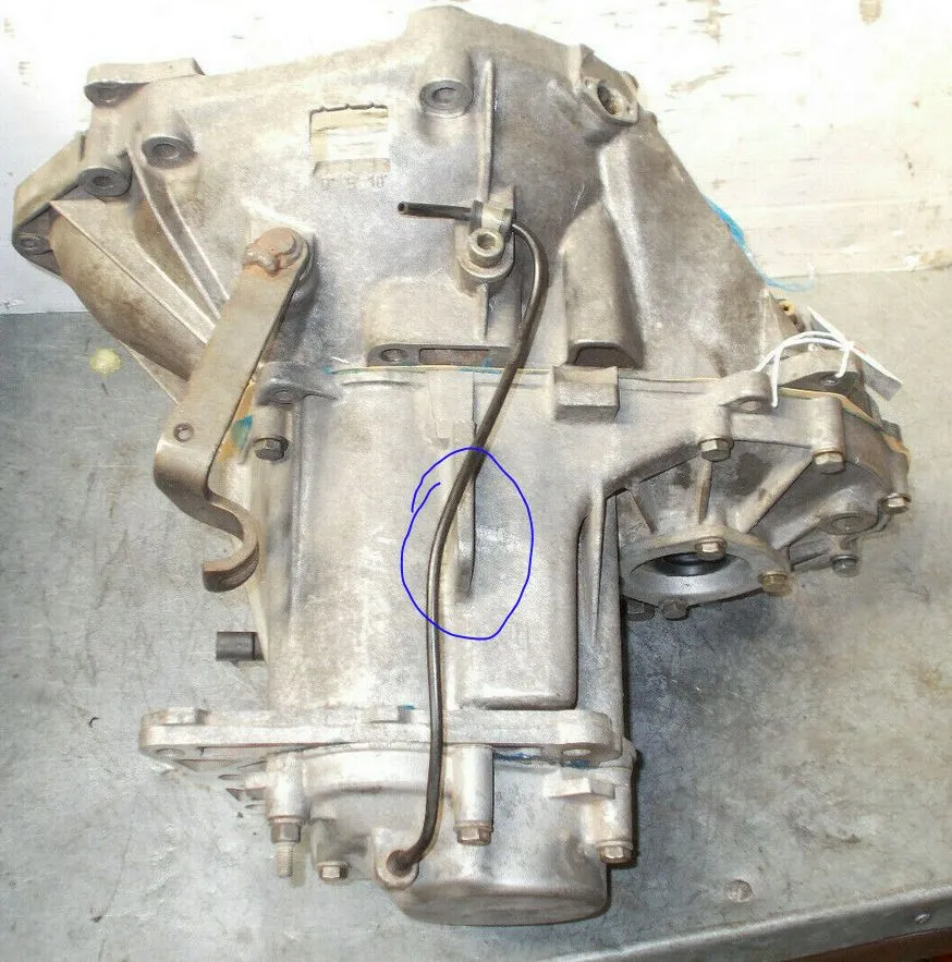

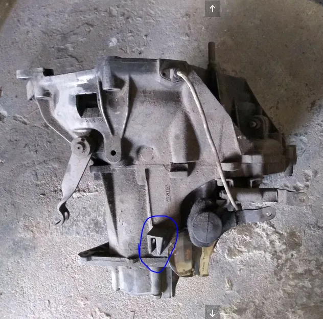

    Wie steht denn der Hebel unbelastet?
    Sieht das ganze so bei dir aus?

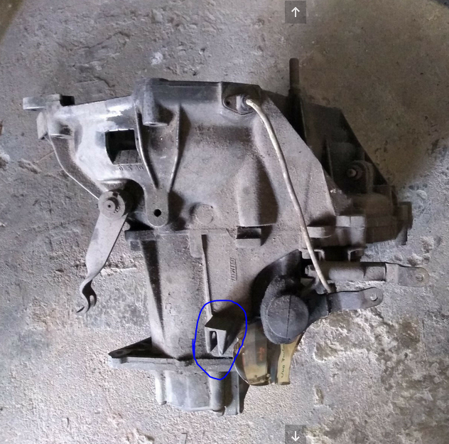

  • Hallo
    diki - nein, es gibt nur einen Loch.
    Ich habe jetzt gegoogelt und ich habe bemerkt das am Getriebe mit untenliegende Schaltung gibt es nur eine Rippe mit Loch und beim obenliegende Schaltung gibt es zwei, daher denke ich das es soll ein andere Seilzug sein.
    Kann das jemand bestätigen das für die Getriebe mit obenliegende Schaltung (also mit KAT) soll es FIAT 7599190 (Länge 692mm) Seilzug sein? Es würde mit dem kollidieren, was ihr zuvor geschrieben habt. Kann jemand (mit untenliegende Schaltung) sehen, welche Seilzug Teilenummer er hat? Das ist leicht sichtbar von Motorraum, eventuell von unten.
